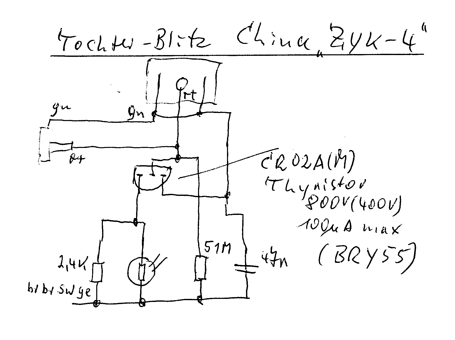

Gast #6124403
Vermutlich taugt dein Blitzauslöser auch nicht für den alten Blitz.
Mit der hohen Spannung am Schaltkontakt.
Diese Bltzauslöser gibt es in verschiedenen Ausführungen. Man muß da
sehr genau hinschauen.
Man findet die unter SYK-XX.
Ich habe mir da den SYK-4 gekauft.
Er funktioniert, aber ich habe den seitlichen Kontakt abgeklebt.
Da dort die hohe Spannung vom Blitzfuß anliegt und ich eine gefeuert
bekommen habe :-(
Den SYK-4 scheint es nicht mehr zu geben.
Ich finde nur den SYK-3, für die neuen Kameras.
An die Platine komme ich nicht ran.
Aber es ist ein C, zwei R und ein TO-92 zu sehen.
Ich glaube aber mal eine Schaltung von so einem Tochterblitz gesehen zu
haben.
Als Auslöser ein IC und dann ein Thyristor.

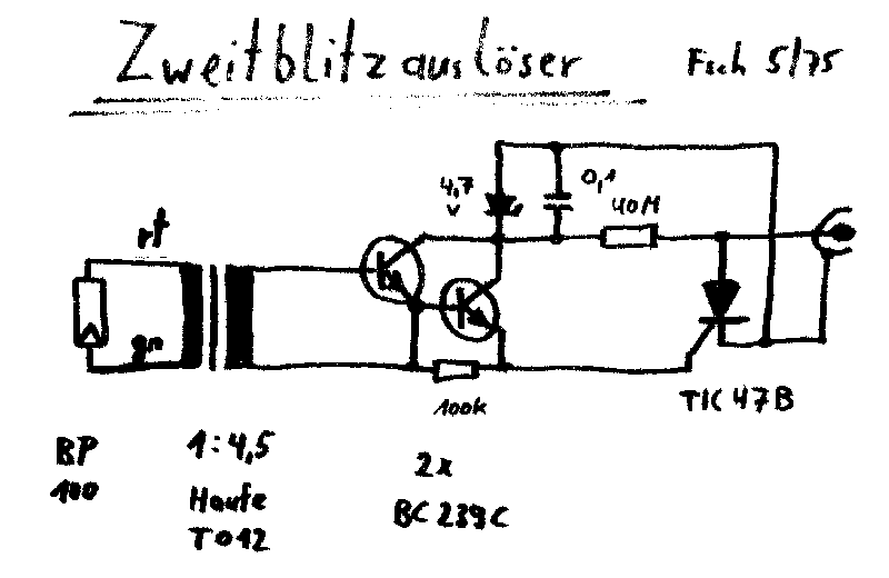

Gast #6124530
Richard M. schrieb:
> Ob der die anliegenden 200 V verträgt, hoffe ich mal. Das Datenblatt
> sagt jedenfalls:
In meiner Schaltungssammlung zum Thema habe ich "Auf den zweiten Blitz"
c't 2005 H. 9 S.218 gefunden.
Dort ist ein TRIAC -Koppler MOC3020 genannt.
Die Schaltung wollte ich mal nachbauen.
Mir reicht aber die Minischaltung aus dem Chinawürfel.
OP #6124538
(Gemeint "SYK 4")
In der Tat, sehr simpel. Könnte man auch bequem in das kleine Gehäuse
kriegen. Ich mache mich aber erst an den mit dem Optokoppler, da hab ich
nicht das Gedöns mit dem Auslöseblitz. Der stört ja doch etwas. Jedoch
Nachteil: Batterie nötig.

Gast #6125098
Richard M. schrieb:
> ein älteres Stabblitzlicht (Metz 45CT-1),
> bei dem 200 V am Synchronkontakt anliegen.
Oder sogar mehr, so war das üblich.
Ähnlich der Funkschau von 5/1975 hatten wir 1978 mal eine Kleinserie
aufgelegt, da ist nie etwas passiert - außer, einfach zu funktionieren.
Der Übertrager ist etwas kleiner als ein Zuckerwürfel, vermutlich für
dynamische Mikrofone vorgesehen gewesen.
