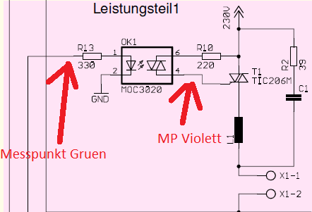

ich habe, wie im Anhang auf dem Schaltplan zu sehen, ein Moc3020 als
Treiber für ein Triac TIC206M für eine Phasenanschnittsteuerung.
Meine Frage, ich steuer den MOC3020 (Pin 1) eigentlich fast dauer mit
ca. 1,1 Volt an was laut Dateblatt OK ist. (Natürlich soll das später
nicht dauer sein sondern für jede Halbwelle gemacht werden)
Jeden zehnten Nulldurchgang gibts einmal ein Wechsel.
So nu müsste laut Schaltplan der Triac zünden (Oder ?).

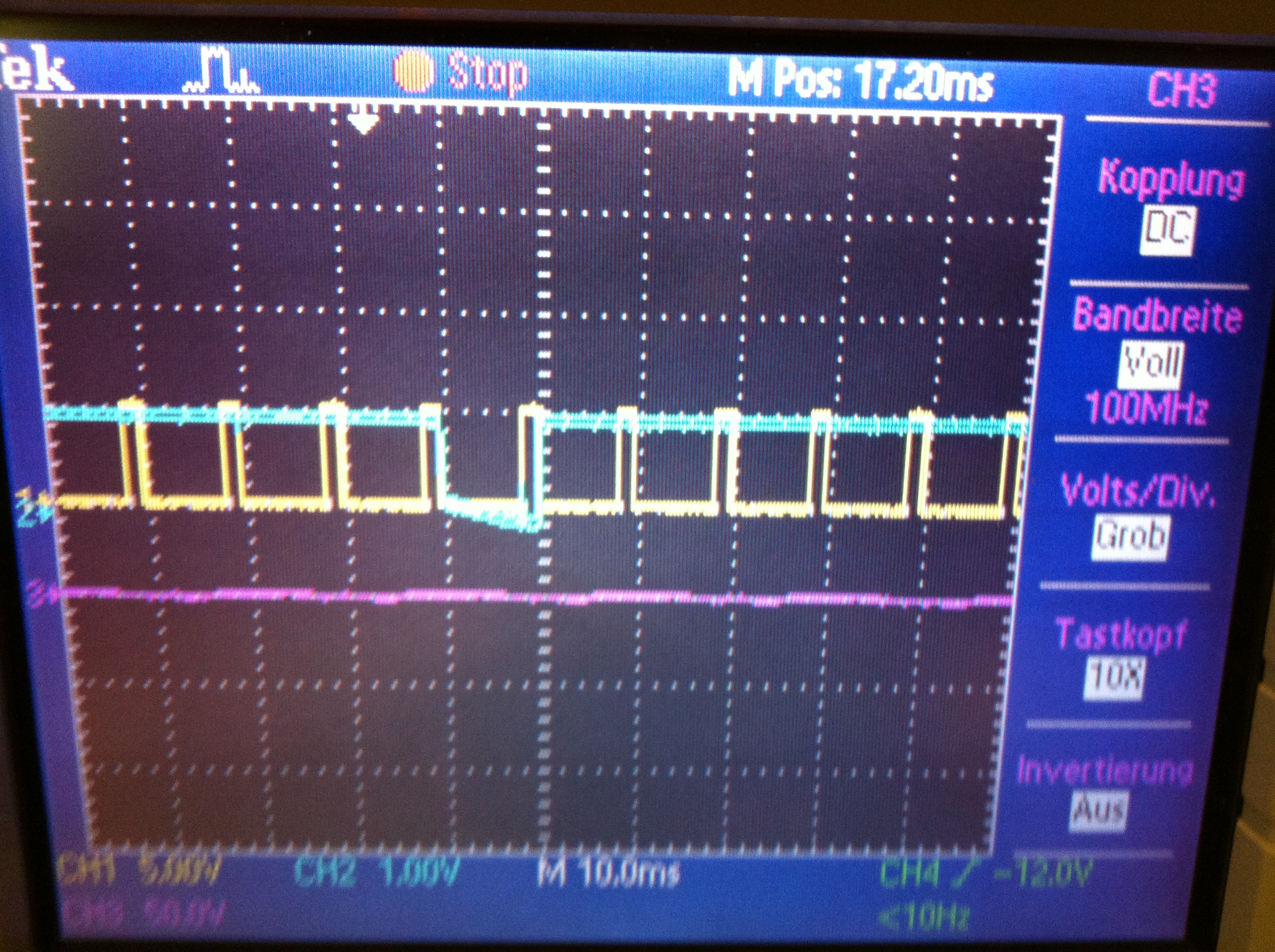

An Pin 6 des MOC3020 habe ich eine Sinuskurve, ist klar da da die 230
Volt direkt (über R10) anliegen. An Pin4 sehe ich auch eine normale
Sinuskurve ohne irgendwelchen Anschnitt, oder so.  Wenn ich jedoch
zwischen der Spule L1 und dem TIC206 messe sieht man, wie im Anhang
(Violetter Messpunkt) keine Spannung. Ein Verbraucher ist an X1
angeschlossen (Glühbirne)
Die gelbe Linie ist die Nulldurchgangserkennung der Sinusspg.
(230V/50Hz)
Wo mach ich denn wohl noch den Fehler ?
Vielen Dank

Mit 1,1V Spannung fließt noch kein nennbarer Strom durch die LED des
Optokopplers.
Die Spannung muss so hoch sein, dass mindestens der Zündstrom
(Datenblatt!) fließt.
Ich nehmen an, das sind 10 mA, dann braucht alleine der
330-Ohm-Widerstand 3,3V, die LED etwa 1,1V und die Gesamtspannung muss
4,5V sein.
Die 1,1 V im Datenblatt sind wahrscheinlich die Durchlassspannung der
LED bei 10mA.
Der 330-Ohm-Widerstand ist aber notwendig, nur durch ihn bekommt der
Strom in der LED einen sicher bestimmten Wert.

>Wenn ich jedoch
Das war falsch, in der Zeichnung ist der Messpunkt falsch eingezeichnet.
Der war zwischen L1 und dem Triac . Und da entstand dann die violette
Kennlinie im Oszi!

Also ist an Messpunkt gruen eine Spannung von 5V und nicht 1,1V ???
Man kann vermuten, dass X1-1 und X1-2 die Anschlüsse für die Last sind,
also
X1-2 an N liegt.
Wenn aber keine Last angeschlossen ist, kann das Triac des MOC nicht
zünden, da es dazu ja eine Spannung braucht, die ohne Last nicht
vorhanden ist.

So,
ich habe mal nochmal nachgemessen und da sehe ich das vor und hinter R13
(330 Ohm) eine Spannung von ca 1.1 Volt habe. (Zum GND gemessen) Das ist
komisch, da ohne MOC3020, also dann wenn kein Strom fliessen kann liegen
da 5Volt aus dem Mikrocontroller an.
Normalerweise müsste mit MOC dann vor dem Widerstand 3.3 Volt zu messen
sein und dahinter 1.7V (=5V ges)
Warum das nicht so ist muss ich erstmal noch nachgehen...

> Spannungsabfall am Eingang des MOCs beträgt 1,1 V,
> dementsprechend würde ein Strom von 12 mA fließen.
Relevant ist, was kommt vor R13, 5V ?
Dann bleiben 3.9V für 330 Ohm und damit 12mA.
Der MOC3020 ist der unempfindlichste, er zündet vielleicht
nur bei 30mA. Wie üblich kauft ihr den billigsten Ramsch
beim Händer und wundert euch. Die 400V des MOC sind auch
nicht für unser Stromnetz gedacht, sondern für die 117V
des amerikanischen Stromnetzes. Ein MOC3052 passt hierher,
der hält 600V aus und braucht höchstens 10mA, passend zu
den 330 Ohm.
Ausserdem ist die einfachste aller Schaltgungen mit nur einem
Widerstand auf primärer Seite nur für ohm'sche Lasten geeignet,
solltet ihr also eine induktive Last ansteuern, solltet ihr
euch auch nicht wundern, wenn es nicht klappt.
Vielleicht einfach mal Datenblätter lesen, als unsäglichen
Kram aus dem Netz nachzubauen ?
> Könnte das Problem dann gelöst sein?
Wenn du wirklich 30mA aus einem POrtPin ziehen kannst (man sollte wohl 2
parallel schalten) und dein MOC nicht kaputt gegangen ist weil die 400V
überschritten wurden, und du eine ohm'sche Last hast, dann könnte es
gehen.
