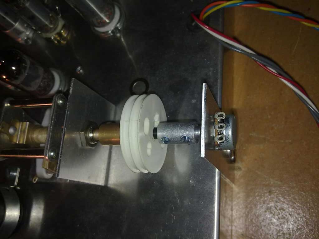

Ich stehe vor folgendem Problem. Ich waere dankbar fuer ein bisschen
Input.
Ich hab ein Rohrenradio gebaut, funktioniert super. Alles ist Analog.
Nun moechte ich aber eine Digitale Frequenz Anzeige bauen.
ich hab mir folgende gedanken gemacht. Am Drehkondensator gegenueber hab
ich ein 1M OHM Potentiometer an der gleichen Achse montiert. (Siehe Bild
im Anhang) Mit dem Wert von diesem Poti wuerde ich gerne ein kleines
Mikrokontrollerchen ansteuern welches mir die Frequenz im Format xx.x
bis xxx.x anzeigt. also z.B. 88.0 bis 108.0
Der Trick dabei ist dass die gesammte Frequenzbreite ueber etwa die
haelfte des drehbereichs des Potis liegt. Dieser bereich auf seite des
drehkondensators ist fix und kann nicht mehr gespreizt werden. Ich muss
also flexibel sein beim Potentiometer. Ich hab mir nun ueberlegt dass
ich das natuerlich irgendwie kalibrieren muss im oberen bereich sowie im
unteren.
Also wenn das Radio auf 88.0 ist muss ich mitels eines trimpotis das
display von sagen wir mal 85.0 bis 100.0 fuer den unteren bereich
einstelen und dann das ganze von oben herab mit einem trimpoti im oberen
bereich von sagen wir mal 110.0 nach 90.0 runter? was dann bedeuten
wuerde dass wenn ich das radio im unteren bereich kaiibriert hab dann
eine radiostation im hohen bereich einstelle z.B. bei 106.0Mhz und dann
mittels des oberen trimpotis das display auf diese zahl runterdruecke.
Somit wuerde dann das potentiometer in der mitte (das auf dem foto) den
zwischenbereich exakt anzeigen?
Oder wie wuerded Ihr dieses Problem angehen?
Ich brauch dann leider auch Hilfe beim bau des kontrollers da ich in
sachen mikrokontroller ein totaler anfaenger bin. hab blos ein bisschen
mit Arduino rumgespielt...
Vielen Dank
Randy
Video vom Roehrenradio: http://www.youtube.com/watch?v=5g8yf6qVrKE

Wie wärs mit nem richtigen Frequenzzähler am LO, der dann einfach noch
10,7 MHz abzieht/dazurechnet?
Wär erstens genauer und zweitens vermutlich nicht mal mehr Aufwand als
deine Lösung.
#2377149
Kenn ich nicht.
Aber wenn schon Röhren, dann auch ne handgemalte Skale, oder?
Falls doch Digital-Anzeige: nimm ein paar Punkte auf
(Empfangsfrequenz->Potispannung) und verwandele das mittels PC in eine
Polynomgleichung oder eine Tabelle. Dieses programmierst du dann in
einen MC und der macht dann brav aus der Spannung jede gewünschte
Anzeige.
Eine direkte Wandlung der Spannung in eine Anzeige dürfte problematisch
bis kompliziert werden, geht aber letzten Endes auch.

Dir ist aber schon klar, das ein solches Standard-Poti einen Lineari-
tätsfehler von typisch 10% hat?
Gruss
Harald

Mal abgesehen vom nicht perfekten Poti, sieht das für den Drehko
wahrscheinlich auch nicht anders aus.
Welcher funktionale Zusammenhang besteht denn zwischen
Kondensatorstellung und Frequenz (theoretisch bzw. real)?

Im Prinzip handelt es sich wohl um einen spezielleren
Geradeausempfänger, wo man nicht die Oszillatorfrequenz messen und -10,7
rechnen kann.
Da habe ich nur 2 Ideen als Notbehelf:
1.Die klapprige Poti-Lösung: Spannung messen und einmal mit richtigem
Radio vergleichen. Dann rechnerisch korrigieren vor der digitalen
Anzeige.
2.Ein zusätzliches Drehkopaket für einen Oszillator mißbrauchen und wie
beim Superhet den Oszillaror 10,7 MHz höher schwingen lassen FALLS die
den Empfang nicht wesentlich stört. Dann könnte man wie beim Superhet
f-10,7MHz die Frequenz etwa anzeigen. Vorteil wäre, daß der gleiche
Drehko etwa die gleiche Linearität auf Grund des gleichen
Plattenschnitts aufweisen KÖNNTE. Ungenauigkeiten sind aber trotzdem zu
erwarten. Ein kalibrieren mit einem genauen Empfänger wird man nicht
vermeiden können. Ob die Temperaturstabilität ausreicht wäre die nächste
Frage!

Bei der Kanalbreite vom FM Rundfunk sollte mit 1% Anzeigegenauigkeit
schon gut geholfen sein. Es handelt sich ja nicht um
Schmalbandübertragung.
Gast #2377207
>Genauigkeit
Nicht jeder Oszillator heißt Quarzoszillator. Bei einfachen
LC-Oszillatoren wäre der TK schon interessant (schon weil Röhren Hitze
erzeugen).
3. Wenn es nicht genau werden muß, dann reicht auch das obige Poti und
ein riesiges Drehspul-Voltmeter, was eine neue Skale mit Strichen von
87-108 MHz bekommt. Die Kunst ist dann die volle Skalenlänge linear zu
bekommen.
