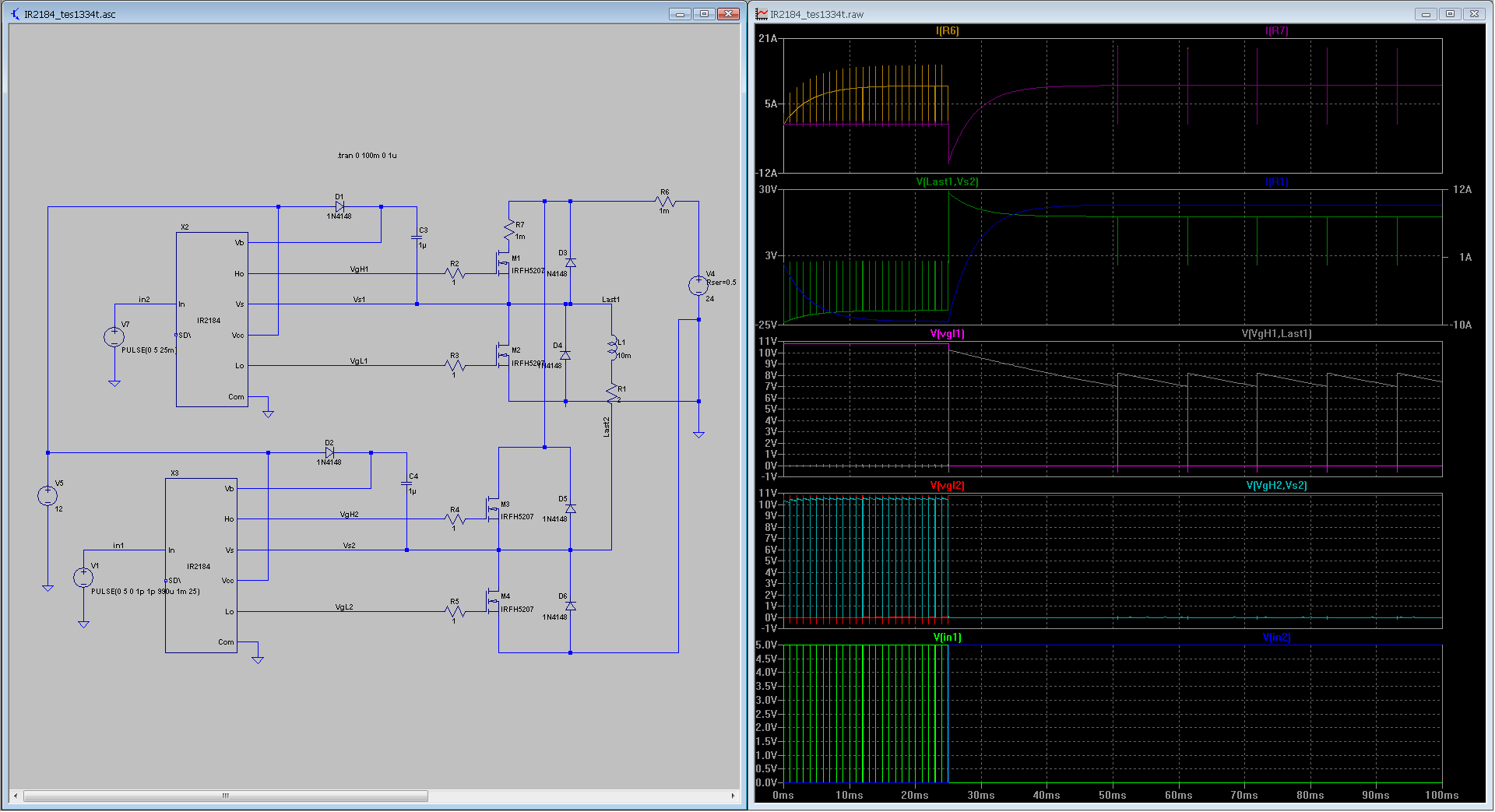

Ich habe die Schaltung in LTspice mal simultiert.
100% Tastverhältnis am Eingang ist möglich. Dabei entlädt sich der
Kondesator, bei unterschreiten einer Schwellspannung schaltet der
High-Side MosFET kurz aus und der Kondensator wird automatisch neu
aufgeladen.
siehe Anhang grauer Graph
Wie gut oder schlecht das für den jeweiligen MosFET zwecks
Verlustleistung ist, müsste man noch untersuchen.

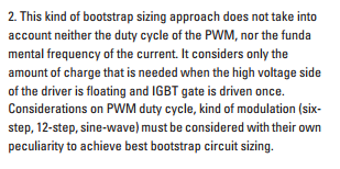

Auszug aus IR´s Design Tip DT04-4 als Anhang. Also leider - wie man
sieht - ohne Berücksichtigung des Duty-Cycle.

Das habe ich anders verstanden:
(5) Calculated continuous current based on maximum allowable
    junction temperature. Package limitation current is 75A.
...heißt doch einfach nur, der erlaubte Dauerstrom (im durchgeschalteten
Zustand) ist auf 75A reduziert.
> aufgeladen.
Wenn´s Dir egal ist, ob Du diese Einbußen allgemein (ohne stärkere
Auswirkungen) hast, wäre evtl. noch abzuklären, ob es nicht doch zu
unerwünschten Einflüssen aufs Beschleunigungs- und Bremsverhalten führt.
Oder nicht? Wie gesagt - keinen Schimmer...;-)
Deshalb hätte ich (und scheinbar auch Ben B.) eine extra
Spannungsversorgung der Highside für gut befunden.

Duty Cycle ist für den Bootstrap irrelevant, vorrausgesetzt in der low
side Leitphase kann der Bootstrap Kondensator wieder voll werden. Da
gibts bei Si Dioden natürlich ne Mindestzeit bis die leiten. Deswegen
sind Schottky vorzuziehen, die haben nur ihren ohmschen Widerstand der
die Ladezeit bestimmt.
Relevant ist die Dauer der High Side ON Phase. Durch die Leckströme darf
die nicht beliebig lang werden.
Leckstrom der Schottky Diode ist an der Stelle das kleinere Übel, man
erkauft sich weniger lange HighON-Zeit mit deutlich kürzerer LowON-Zeit
was letztlich den Duty Cycle näher an 100% schiebt.
Da es ja laut TE scheinbar möglich ist, jeweils kurz die low Side
einzuschalten um den Bootstrap Kondensator wieder zu laden, ist das ne
legitime Möglichkeit um die High Side FAST 100% der Zeit eingeschaltet
zu lassen.
