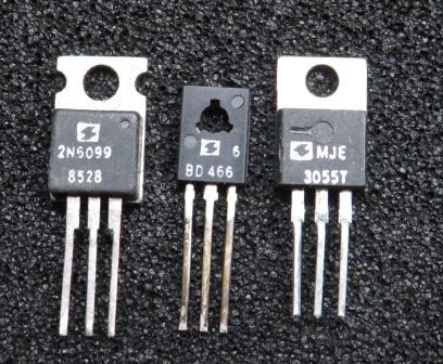

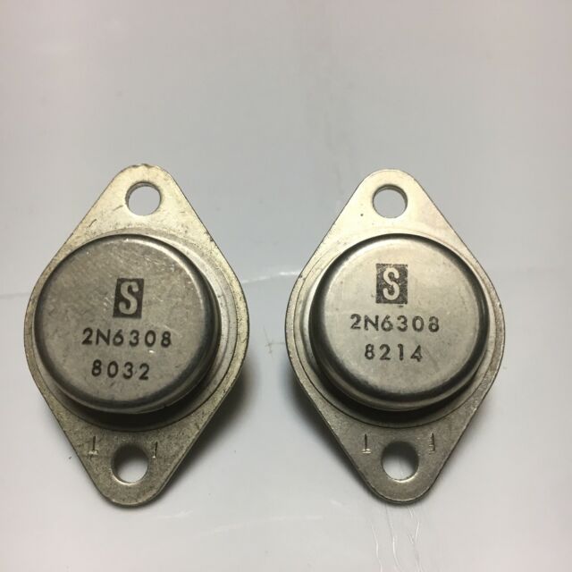

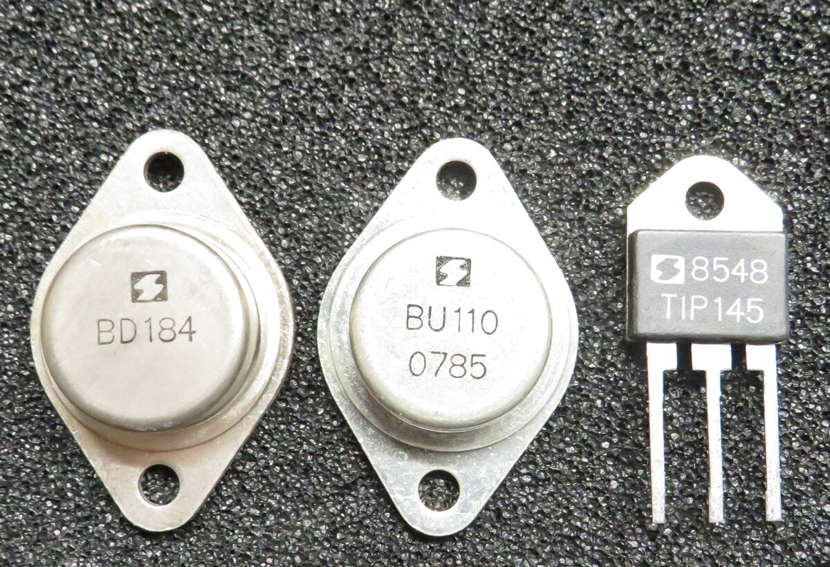

OP #7302558
zu welchem Hersteller gehört dieses Logo? Schon oft gesehen und konnte es trotzdem bisher nicht zuordnen. Scheint auf Mitte der 80er begrenzt zu sein.
Wer kann mir mit Hinweisen weiterhelfen ?
Andreas

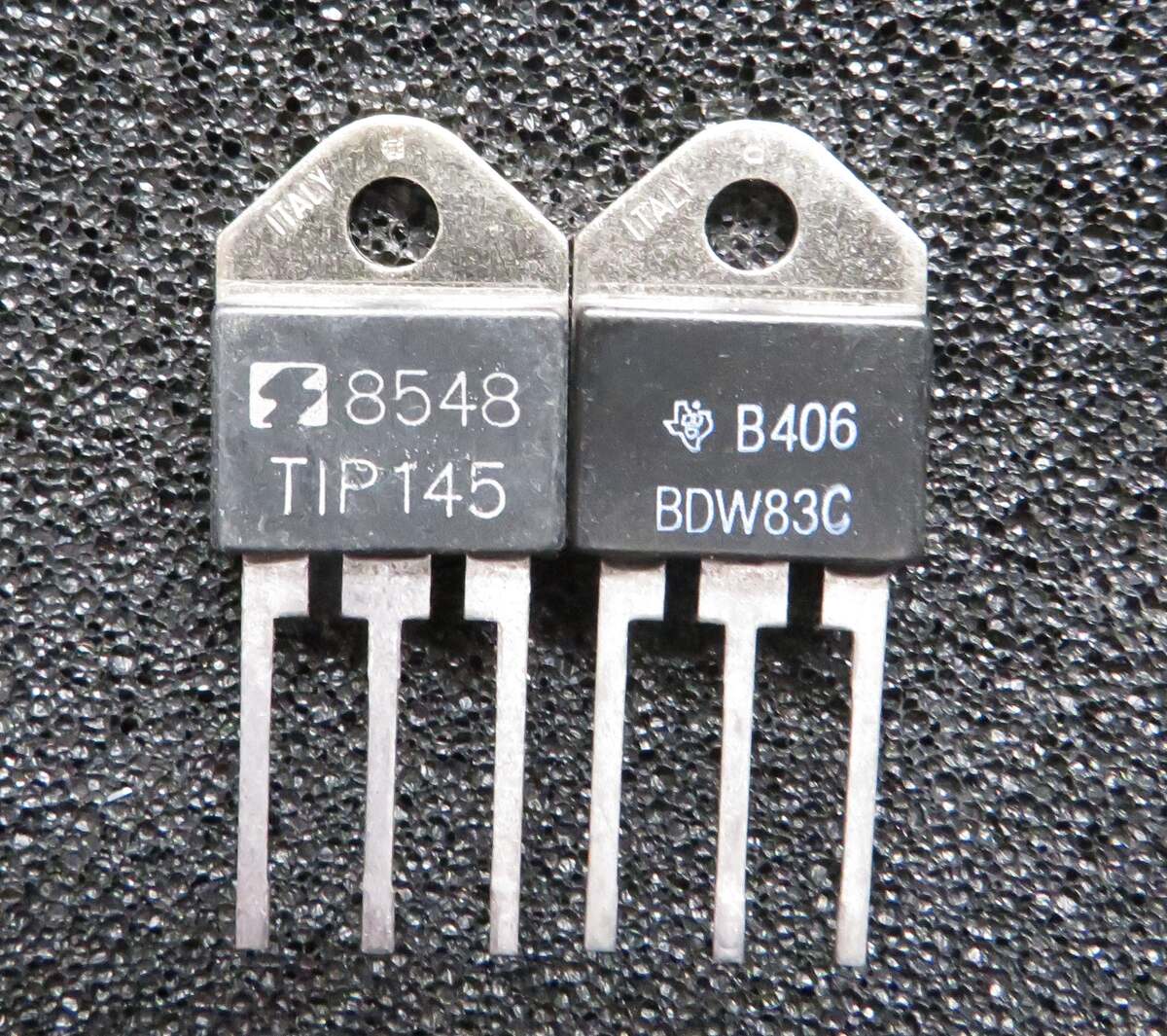

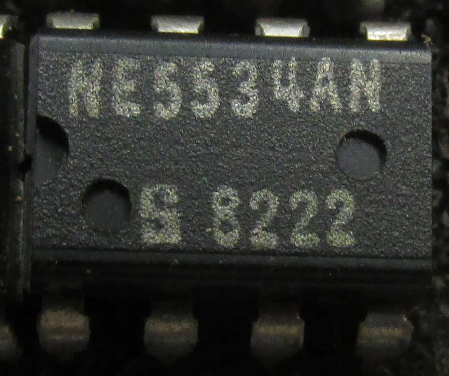

OP #7302708

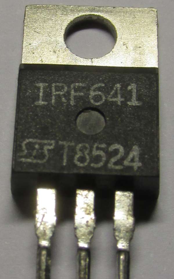

Das Siliconix-S sieht anders aus, eher kursiv und das "i" fehlt, wie Mario schon bemerkt hat. Eventuell ist es auch kein Hersteller im üblichen Sinn, sondern nur ein Vertrieb von Produkten verschiedener Hersteller unter einheitlichem Logo. Der Texas Instruments-Transistor BDW83C im Bild rechts besitzt ein 100% identisches Gehäuse zu diesem TIP145 einschließlich der "ITALY"-Prägung in der Kühlfahne.
Andreas
Gast #7302960
Da stand aber auch nicht das es das Logo von Siliconix sei. Deren Geschäft sind FETs. Das ist Lange vor Itzehohe, TEMIC, VISHAY, Die Dinger werden evtl. von SGS stammen. Noch nicht vom Tisch

OP #7303402
vielen Dank für die rege Diskussion. Bin schon mal froh, dass ihr es auch nicht auf Anhieb findet ;-)
Die Teile stammen definitiv aus altem Lagerbestand, also nix mit Fake. Übrigens waren in den Verkaufs-Threads von Roger P. auch schon Transistoren mit genau diesem Logo dabei, kann also nicht sooo selten sein.

#7303800
Ich bin mittlerweile überzeugt, das das kein "S" ist, sondern das sind zwei versetzte Schrägstriche, also quasi //
Und ich meine schon, in meiner Jugend das mal gesehen zu haben. Aber ich finde es nicht ;-) Ein halbes National-Logo, um 90° gedreht - das könnt ich auch noch anbieten. So wie das gedruckt ist war es ja auch Ware zum halben Preis ;-)
#7303918
Moment mal. Der TO zaubert mal eben ganze 6 unterschiedliche Transistoren hervor, deren Hersteller hier wirklich niemand kennt?! Da suchen wir ganz sicher keinen Hersteller mehr, sondern nur noch eine Firma, die die Teile mit diesem Logo hat versehen lassen. Möglicherweise waren die Transistoren auch für eine spezielle Verwendung gedacht. S wie sample, oder S wie space-tec, oder gar S wie sozialistisches Ausland. Irgendwie sowas. Vor irgend nem unbekannten, kurzlebigen Hersteller hätte man heute genau noch einen Transistor, oder höchstens ne kleine Tüte voll mit ein und demselben Typ darin. Die gezeigten Bauteile variieren im Alter sicher auch 20 Jahre. Es muss nicht der TO gewesen sein, aber da saß wohl irgendein Bastler längerfristig an einer recht speziellen Quelle...
#7303994
Mario M. schrieb:
Aber nur wenn man ignoriert, dass die "Blitze" spiegelbildlich sind.
Tatsache, das hatte ich glatt übersehen...
Das ging mir auch schon durch den Kopf.
Semtech wäre mir noch eingefallen: https://www.semtech.com/company Die gibt es schon länger, aber das Logo passt nicht ganz und große Bipolartransistoren habe ich von denen nicht gefunden.

#7304051
Von den Transistoren her könnte SGS ja passen, Italy stimmt auch, aber um 1985 hatten die eindeutig "SGS" als Logo: http://bitsavers.informatik.uni-stuttgart.de/components/sgs/_dataBooks/1985_SGS_Shortform_Catalog.pdf aus denen wurde später ST= SGS-Thomson
https://www.alldatasheet.com/view.jsp?Searchword=TIP145 Den TIP145 haben viele hergestellt, aber mit S neben SGS / ST nur noch Samsung.
#7304477
Wird wohl schwierig werden. Ich vermute, das ist wirklich nur ein Handelsname wie z.B. dsi auch. Beim BU110 ist der Datumscode in "osteuropäischer" Schreibweise MMYY (oder ev WWYY), beim TIP145 und dem 2N6099 wie im Westen üblich YYWW. Ev. kann der TO die Teile auch noch von der Rückseite fotografieren? (v.a. bei den TO-3 interessant)
(Firma: egal) #7304516
H. H. schrieb:
Dass die mindestens zum Teil auf einer Assembly Line von TI in Italien vom Band liefen, scheint ja klar zu sein.
@Andras kannst du Bitte mal das kleine Logo oben in der Mitte der Kühlfahne genauer abbilden?
Bei dem Original TI sieht es aus als ob es ein kleines TI-Logo ist. Bei dem anderen scheint da auch was zu sein, was aber unkenntlich gemacht wurde. Würde eventuell dafür sprechen das hier Transistoren von vielleicht sogar verschiedenen Herstellern zu einer (unbekannten) Handelsmarke umgelabelt wurden.

OP #7304555
Es handelt sich in beiden Fällen um ein kleines "d".
Die unterschiedlichen Schreibweisen der Datecodes hatten mich auch schon nachdenklich gemacht. Sind wohl mit Sicherheit nicht vom gleichen Hersteller.
Gesucht wird also eher ein Vertriebler oder Ersatzteilhändler wie Heninger, Jäger usw. oder sowas wie seinerzeit ECG.
Ich hatte echt gehofft, dass einer der älteren Foristen das schon mal gesehen hat, damals...
Andreas
Gast #7304641
Da einer aus Mexiko :) Europa kann man wohl knicken. Das scheint irgendeine Aftermarktgeschichte zu sein, dein BU110 sollte da schon obsolet gewesen sein, jdf. nach einem der D.A.T.A. Bücher (?80)
Italien selber, hat aber mit denen nichts zu tun, kennt noch Mistral und Microfarad (Ducati).
Gast #7304734
War das bei Transistoren jemals weit verbreitet? Ich habe da jetzt nur Farnell/Newark/element14 mit ihrer "Multicomp Pro" Eigenmarke gefunden. TIP145 und MJE3055T gibt es von denen immer noch, die Datenblätter enthalten kein Logo. Bei Newark steht "Multicomp by Newark (previously a part of our SPC Technology and Voltrex brands)". Reine Spekulation: die Teile wurden früher für SPC gefertigt und mit "S"-Logo verkauft.

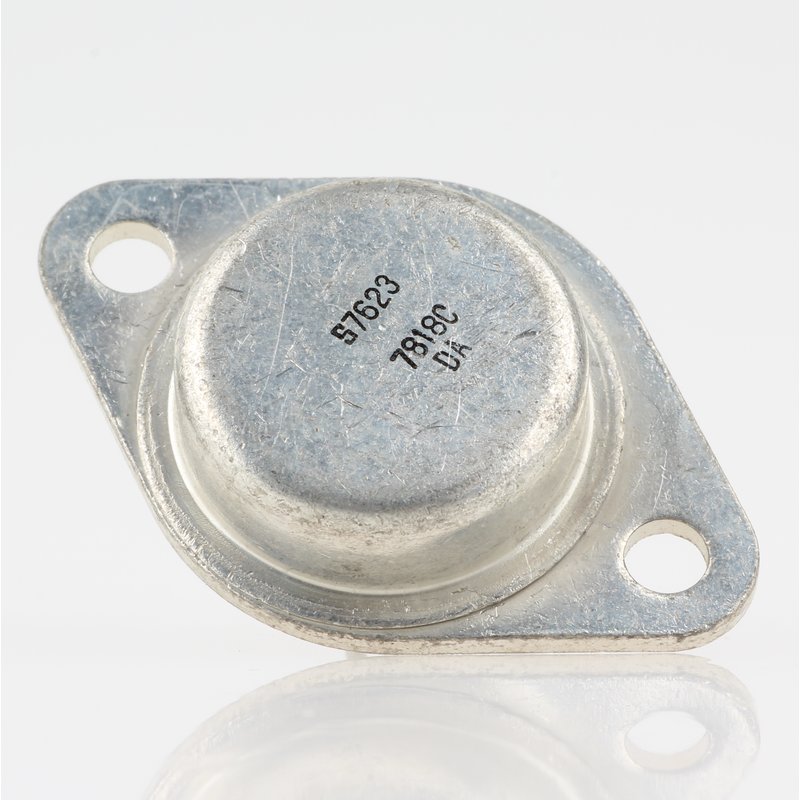

#7304793

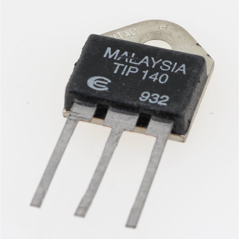

Da haben auch noch andere im Laden von Ti eingekauft - Logo ebenso unbekannt. Dieses war so um die Wendejahre populär - ich habe Transistoren mit diesem Logo, welche damals von Pollin vertickt wurden. Das Kühlblech stammt aus Italien, das Plastik aus Malaysia :-D
Das Bild habe ich bei Radio Kölsch gefunden.

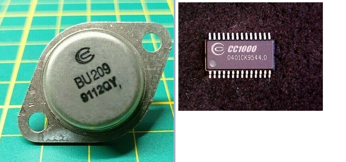

Gast #7304896
Das ist das Logo von ChipCon. Wurde von TI gekauft
https://www.ibselectronics.com/active/chipcon/
#7304905
Interessantes Rätsel https://en.wikipedia.org/wiki/Tesla_(Czechoslovak_company) Das S in der Mitte. Tesla wars wohl auch nicht obwohl die alle diese Transitoren hergestellt haben. Aber bei TO3 druckte Tesla laut Bildern den kompletten Namen auf. Der Rest von Tesla ist nur in Scans zu finden. Wahrscheinlich ist das Logo und der Originalhersteller der vor der "Internet Zeit" aufgekauft wurde nur noch in alten Scans zu finden.
Gast #7304920
mmh.
foundet 1996
Chipcon was a fabless provider of microelectronics in a large international market, sold to Texas Instruments in 2005. Verdane supported the company's rapid growth from 2003 to 2006, positioning it to capitalise on the upcoming ZigBee standard by helping acquire Future 8 Wireless in San Diego. Our team led the transaction phase, in which the company was acquired by Texas Instruments in a strategic acquisition valuing Chipcon at $200 million.
“Verdane Capital was Chipcon’s most active external owner. The co-operation among the founders, the board, the administration and Verdane Capital Advisors functioned very well throughout. Verdane Capital Advisors’ contributions were key to the success of the process that led up to the sale of the company to Texas Instruments.”
