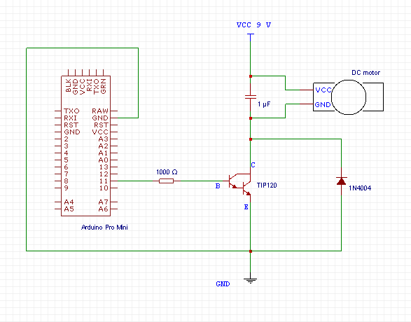

Gast #4515032
Okay, ich habe versucht, mich mal da bisschen weiter zu informieren.
Diese Schaltung https://i.imgur.com/yzT3yxD.jpg benutzt einen
Darlington-Transistor TIP120.
Hier sollte die Diode jetzt korrekt als Freilaufdiode positioniert sein,
richtig?
Ist der 1 µF Keramikkondensator hier der von euch erwähnte
Siebkondensator/Glättungskondensator?

#4515133
> richtig?
Ja.
Nein, das ist ein viel zu grosser (vom Kapazitätswert her)
Funkentstörkondenstaor, nimm 47nF, das passt besser.
Der Siebelko der 5V Rail sitzt auf der Arduino-Platine.

Gast #4516360
blubbi schrieb:
> http://i.imgur.com/jXJlI8qg.jpg
> und
> sind doch identisch verschaltet was die Freilaufdiode betrifft?!
> Oder habe ich Tomaten auf den Augen...
Ja, ich glaube leider schon. Ist mir bei "Übersetzen" des Steckplans in
einen Schaltplan aufgefallen. (Siehe Anhang.) Ich hab wirklich nicht
damit gerechnet, dass in den Schaltplänen von Online-Tutorials so viele
Fehler sind... Ist es denn ein Fehler? Oder was macht die Diode da?

#4516470
In beiden Schaltungen ist eine Diode an derselben falschen Stelle und
wirkt nicht als Freilaufdiode.
Tina schrieb:
Jupp, völlig falsch. Jedes Einschalten des Transistor gibt einen
ordentlichen Kurzschluss auf den entladenen Kondensator, und die Diode
ist keine Freilaufiode.

1µF-Kondensator parallel zum Motor ist nicht gut.
1N4004-Diode parallel zum Transistor schadet zwar nicht, bringt aber
auch so gut wie nichts.
Die Diode gehört antiparallel zum Motor, aber nicht am Motor montiert,
sondern am Transistor (räumlich). Am Motor würde ich maximal einen
kleinen Snubber und HF-Perlen (Entstördrosseln) anbringen.
