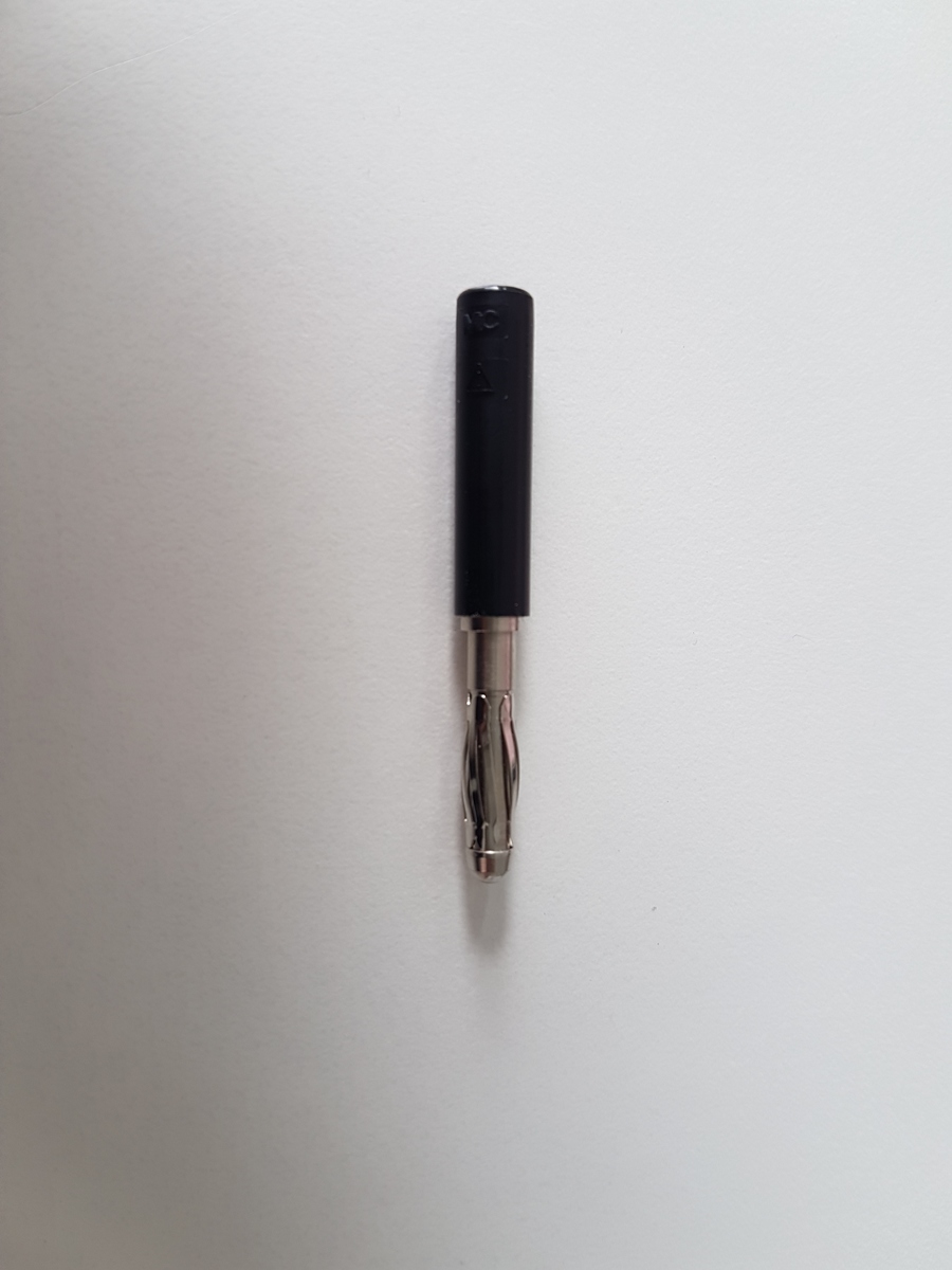

Hallo Zusammen,
wir verwenden in unserem Labor noch alte Spannungsnetzteile. Die
Berufsgenossenschaft hat nun gefordert, die Geräte, die keinen
entsprechenden vollisolierten Stecker aufnehmen können, umzubauen oder
ausser Betrieb zu nehmen. Ein kompletter Umbau ist viel zu teuer,
trotzdem sind die Geräte aber viel zu schade um sie wegzutun. Wir haben
hier so Adapter von Bananenstecker auf 4mm Isolationsbuchse (Siehe Bild
im Anhang). Die sind praktisch, aber auch nicht zulässig, da diese beim
Abziehen auch nicht berührungssicher seien könnten. Ich habe erfahren,
dass es solche Umbaubuchsen auch mit selbstschneidenden Schrauben
anstelle des Bananensteckers gibt, womit die Isolationsbuchse dauerhaft
eingeschraubt werden könnte. Hat das schon mal jemand gesehen oder sogar
benutzt und kann berichten? Vielleicht weiß auch jemand wo ich so etwas
bekommen kann?
Herzlichen Dank und beste Grüße
Marwin

Zu anderen kann ich nichts sagen, aber die von Conrad lassen sich trotz
Verspreitzung herauswackeln. Nach ein paar zig Steckvorgängen hat man
wieder einen Millimeter blankes Metall vor der Nase.
Letztendlich haben wir sämtliche Geräte auf ordentliche Buchsen
umgerüstet. Bei einem 30€ Netzteil lohnt das nicht mehr, aber wenn ein
MA das komplette Labor umrüstet kann man auch die einfachen Geräte
schnell mit-umrüsten.

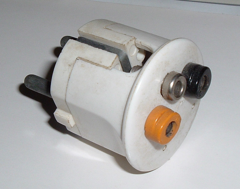

Und jetzt gehst du mal her und legst in einem Uni-Labor eine
Laborstrippe mit nicht isolierten Steckern auf den Tisch.
Dann steckt irgendjemand ein Ende davon in eine 230V Steckdose, erwischt
den "heißen" Leiter und ein anderer fasst den blanken Stecker an.
Wo ist jetzt bitteschön die "hinreichend niedrige Spannung"?
#5419773
So ein Krampf. Die Stecker sind nicht dazu vorgesehen in die Steckdose
gesteckt zu werden und das werden sie auch nicht bei normaler Benutzung.
Wollen wir jetzt ernsthaft alle Dinge aufzählen die ein Spaßvogel
ebenfalls noch in die Steckdose stecken könnte oder sollten wir
vielleicht doch lieber gleich alle Steckdosen in "Uni-Labors" mit
Kindersicherungen versehen?

Einstecken und festkleben? Schön 2K-Kleber in die Verbindungsstelle
reinlaufen lassen (Uhu Plus oder so) und dokumentiert testen, ob noch
von Hand (vermutlich 100N ^= 10kg) abziehbar?
Vorher mit der BG absprechen, natürlich - wobei das Problem wie schon
angesprochen nicht die Buchsen sein dürften, die ja nie gefährliche
Spannung führen, sondern die Stecker, die man auch in
230V-Schuko-Steckdosen stecken kann. Theoretisch könnte man
wahrscheinlich auch mit "wir haben alle nicht berührgeschützten
Bananenstecker entsorgt" durch die Kontrolle kommen - bis dann im
nächsten Jahr festgestellt wird, dass das Netzteil ja gar nicht
verwendet werden kann, wenn ihr nicht doch noch ein paar klassische
Bananenstecker habt, und euch daher das "wir haben alle entsorgt" nicht
geglaubt wird.
MfG, Arno

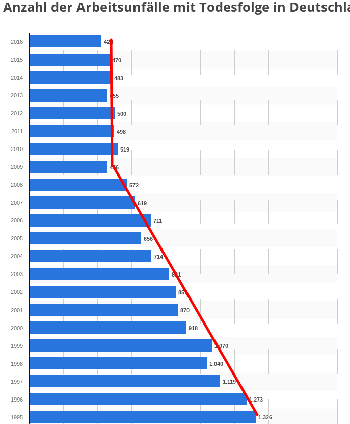

#5420871
Ist doch überall dasselbe - sobald sich eine Maßnahme mit dem Begriff
"Sicherheit" in Verbindung bringen lässt ist Schluss mit lustig.
Alle wieviel tausend Jahre bricht statistisch in einem Haus ein Brand
aus? Aber es müssen überall Rauch/Brandmelder installiert werden.
