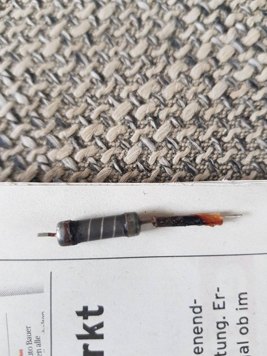

nach fleißigem Mitlesen brauche ich jetzt mal aktiv eure Hilfe. Bei
meinem Ebike (48V) sind 2 Kabel durchgescheuert, die natürlich einen
Kurzschluss verursacht haben. Dabei ist das Teil im Anhang
durchgeschmort. Aber was ist das? Ein Widerstand? Eine Diode? Bin für
jeden Tip dankbar! Grüße,

kaputt kann man den nicht messen, aber einen Farbcode für 170 Ohm sehe
ich auch nicht
Ano N. schrieb:
> Aber warum ist der so groß?
die Größe sehen wir nicht ohne Vergleich, aber nehmen wir mal an 48V
stimmen und nehmen wir weiterhin an die 170 Ohm stimmen auch dann wäre
die maximal Leistung 48^2/170 = 13 W, danach sieht der nicht aus, eher
nach 1-2W also nicht geeignet um direkt an 48V zu hängen, eher um eine
Strombegrenzung zur Steuer-Anzeige Elektronik zu bilden.

Ano N. schrieb:
> Der Motor läuft mit 48V. Bei 250 Watt sind das ja gut 5 Ampere.
Der Strom dürfte vermutlich nicht über diesen Widerstand gehen. Und
falls doch, dann würde ich da eher was im Bereich unter 0,1 Ohm
erwarten.

karadur schrieb:
> Ich würde mal mit dem Ohmmeter die einzelnen Windungen auf dem
> Widerstand messen. Damit könnte man evtl. auf den Widerstandswert
> schliessen.
Und ich denke, dass dieser Widerstand 0,xx Ohm hatte, weil es
wahrscheinlich ein Strommeßwiderstand war...

Ano N. schrieb:
> Der ist leider nicht merh ok, riecht Verbrand und das Fahrrad zeigt auch
> nen Fehler ;-(
merke, von riechenden abgebrannten Widerständen ist selten ein
brauchbarer Messwert zum Austausch zu erhalten oder ist es sinnvoll
einen Abgebrannten bei dem man 10 MOhm misst einen neuen 10 MOhm
einzulöten?
Wenn der nur die Elektronik als Rv versorgt wäre der Messwert sogar
stimmig und nur der abgebrannte Lack riecht, also probieren kann man es,
mehr geht ja nicht kaputt wenn 170 Ohm zu 170 Ohm getauscht wird, aber
besser wird es auch nicht funktionieren.

Joachim B. schrieb:
> von riechenden abgebrannten Widerständen ist selten ein brauchbarer
170 Ohm sind zudem unüblich.
Und ein sicheres Warnzeichen ist es, wenn sich diese 170 Ohm beim Biegen
der Drähte/Metallkappen oder beim Ziehen an den Drähten/Metallkappen
sich auch noch laufend z.B. "im Bereich von 120...220 Ohm" ändern und
die 170 Ohm nur ein gefühlter Mittelwert sind...

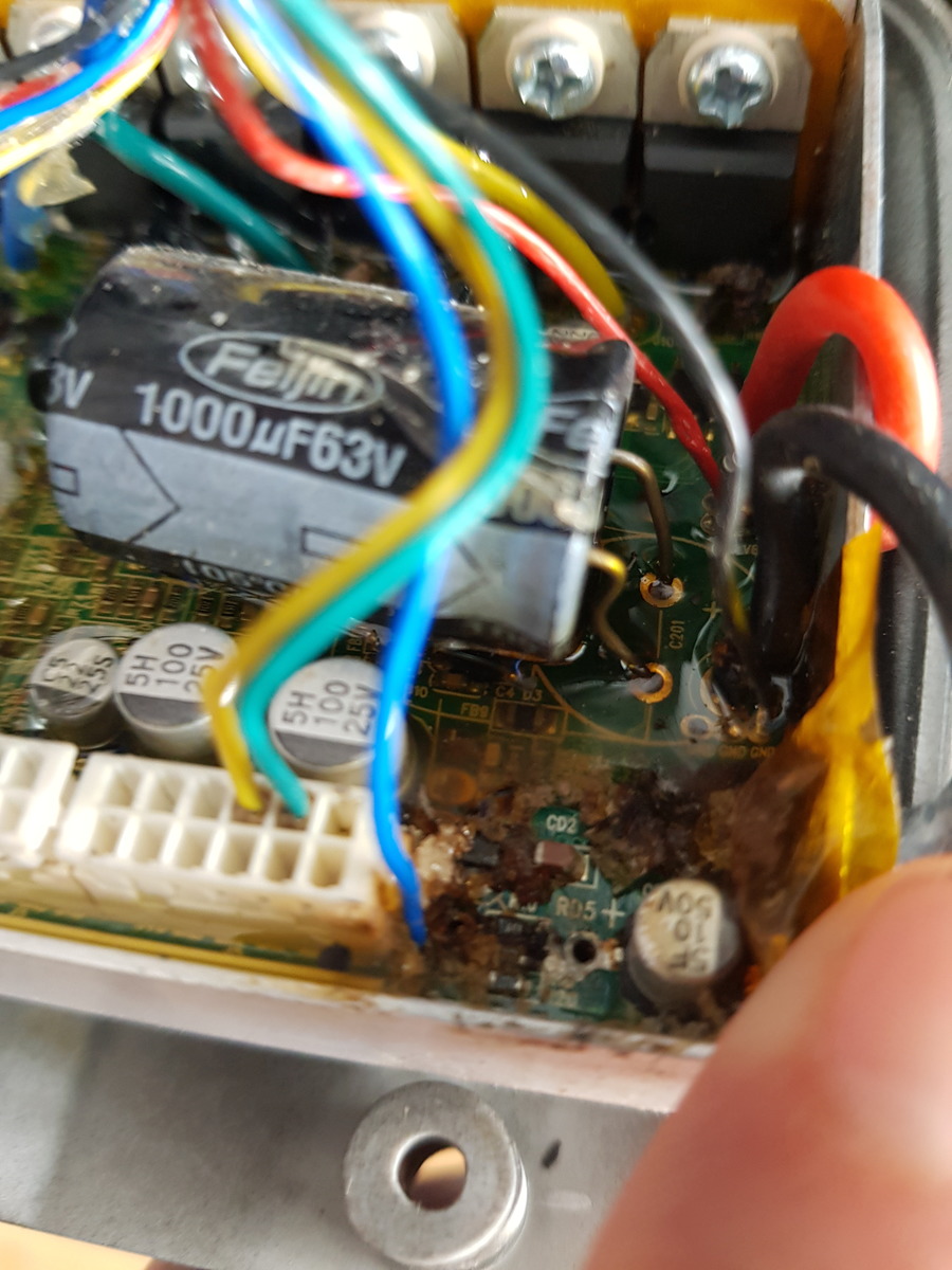

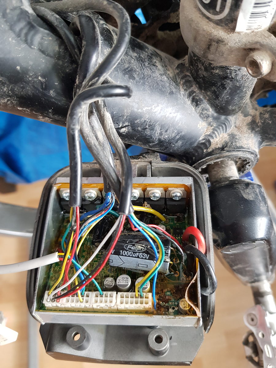

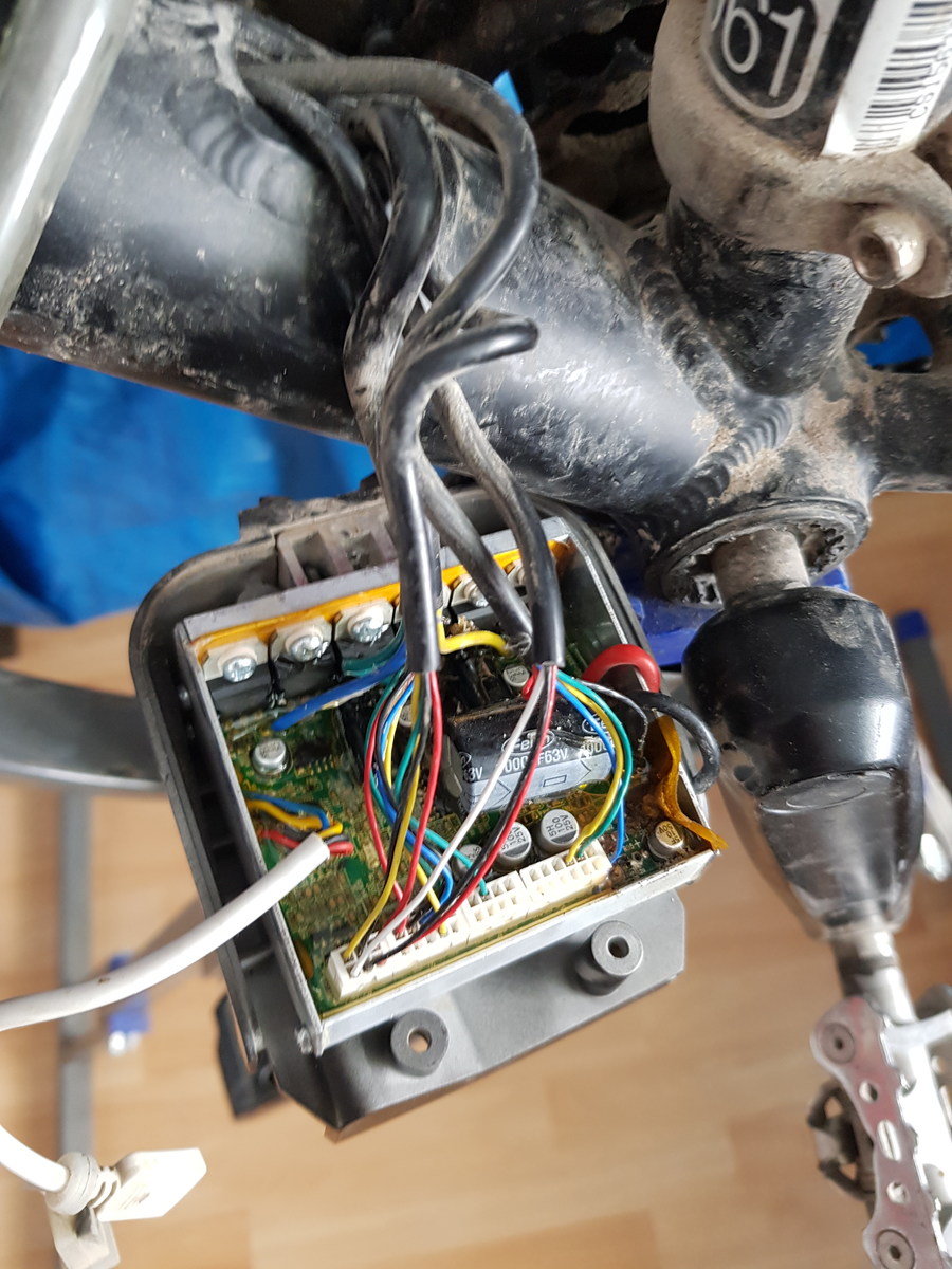

OP #5567181
Ok, erstmal vielen Dank so weit. Ja, den Wert hab ich auf dem Multimeter
abgelesen. Hier noch ein Paar Bileder von der Steuerung, leider alles
vergossen. Vorne rechts, wo ich die Vergussmasse weggekratzt habe, war
der Widerstand. Ich denke, die Steuerung ist für die Tonne, was meint
ihr?
