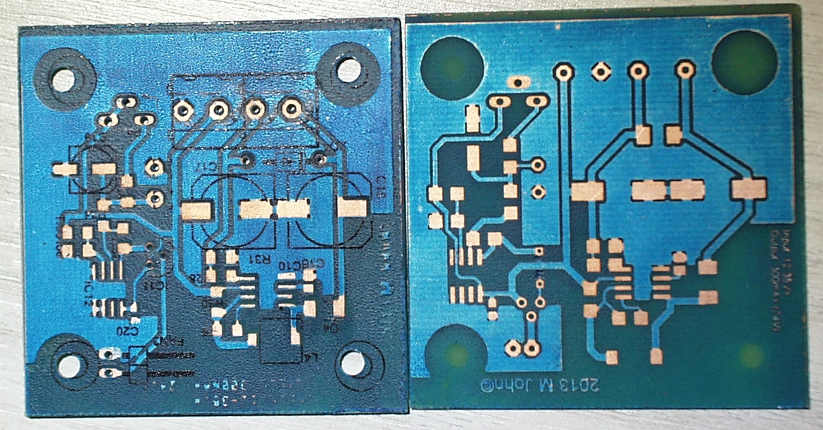

Wollte hier mal meine Erfahrungen mit dem Lötstopplack aus dem fernen
Osten mit euch teilen.
Dies ist ein UV-härtender Lack, wird also in einem foto-negativ
Verfahren verarbeitet. Erhältlich ist der Lack beim großen
Online-Auktionshaus in der 100g Dose (UV curable solder mask).
Ich hatte mir das ganze mal vor 2 Jahren zum austesten zugelegt, aber
erst jetzt habe ich das ganze mal durchgezogen, da ich immer Angst hatte
mir die Platine zu versauen.
Wie der Teufel so will, schleichen sich irgendwann mal Fehler ein und so
bin ich zu einer perfekt geätzten Platine gekommen bei der ich
dummerweise die Belichtungsvorlage falsch herum aufgelegt hatte.
Also war mein Testsubjekt geboren.
Fangen wir mit der Vorlage für die Lötstoppmaske an:
In Eagles CAM-Processor allein den Layer tStop ausgewählt und das ganze
als PS (Postscript) exportiert.
Mit entsprechender Software (bei mir der Distiller von Adobe) in PDF
umgewandelt und mit maximaler Tonerdeckung und Qualität auf 125um Folie
(wahrscheinlich ist es eine PET-Folie, kann ich nicht genau sagen)
gedruckt.
Da mein Laser (Brother DCP-8065DN) mit dem billigen Toner und
aufbereiteter Trommel keine gute Deckung bringt, habe ich das ganze mit
Zeichenkohle blickdicht gemacht. Einfach ein paar mal über den Toner
gehen und anschließend mit einem weichen Tuch leicht die Folie von
Kohleresten befreien.
Kommen wir nun zum Lötstopp und der Platine:
Ich habe eine kleine! Menge, ein bisschen weniger als Erbsengröße, auf
die die 100mm x 60mm große Platine aufgetragen. Das Platinenlayout
ansich war nur 80mm x 50mm groß.
Anmerkung: Wenn man die Platine größer wählt/lässt als das Layout hat
man nachher die Möglichkeit überschüssigen Lack zu den Seiten
wegzudrücken ohne allzuviel Sauerei zu verursachen.
Anschließen habe ich die Belichtungsvorlage für den Lötstopp direkt und
ohne eine Folie dazwischen oder so auf die Platine mit dem Lötstopplack
gedrückt und diesen mit einer Plastikkarte verteilt. Der Lack ist sehr
ergiebig, man braucht ja nur eine dünne Schicht. Den Lack habe ich nun
so sehr verteilt und ausgedünnt bis ich die Leiterbahnen gut sehen
konnte und alles einigermaßen gleichmäßig dick aufgetragen war.
Im Nachhinein würde ich sagen, dass der Lack noch etwas zu dick
aufgetragen war, aber dazu später mehr.
Nun habe ich die Folie mit der Belichtungsvorlage ausgerichtet so gut es
ging. Beim "Transport" zum Belichtungsgerät ist diese leider noch ein
wenig verrutscht, wie auf den Fotos zu sehen.
Belichtet habe ich das ganze damm im Proma-Belichtungsgerät 2 für genau
10 Minuten. Die Belichtungsvorlage war absolut blickdicht, also habe ich
mir gedacht: Lieber zu viel als zu wenig.
Nach dem Belichten habe ich ganz vorsichtig und langsam die Folie
abgezogen und hatte direkt eine hochglänzende Schicht ausgehärteten
Lötstopplack vor meinen Augen :)
Alles was nicht belichtet wurde, also vom Toner-Kohle-Gemisch abgedeckt
war konnte ich mit ein wenig Silikonentferner und Aceton von der Platine
entfernen.
Danach habe ich die Platine zur Sicherheit nochmal 5 Minuten durch den
Belichter laufen lassen.
Danach wollte ich natürlich Wissen wie der Lack sich beim Löten verhät
und habe das Eisen auf 320 Grad aufgeheizt und die Pads mit ein wenig
Flussmittel benetzt. Gelötet habe ich dann alles mit Sn99Cu1.
Ich denke die Ergebnisse sprechen für sich. Der Lack erfüllt seinen
Zweck, hält den hohen Löttemperaturen zumindest für die Dauer der
Lötungen stand (hatte da anfangs meine Zweifel) und sieht meiner Meinung
nach auch verdammt gut aus :)

Der Lack versaut einem einfach alles wenn man nicht aufpasst und klebt
wie die Hölle auf fast allen Materialien solange er nicht ausgehärtet
ist.
Man sollte auf jeden Fall Einweghandschuhe tragen und eine entsprechende
Unterlage beim Verarbeiten nutzen.
Auf glatten Untergründen haftet der Lack nach dem Aushärten weniger gut
und kann mit einem scharfen Messer etc. eigentlich gut entfernt werden.
Das führt allerdings zu einem weiteren "Problem".
Der Lack ist in größeren Schichtdicken sehr unflexibel und löst sich von
der Platine wenn man diese anschließend wie ich mit einer Blechschere
schneiden möchte. Es bröckeln dann kleine Stücke um die Schnittkante
herum ab. Bei niedrigeren Schichtdicken scheint das allerdings nicht zu
passieren, also wirklich sehr sparsam damit umgehen.

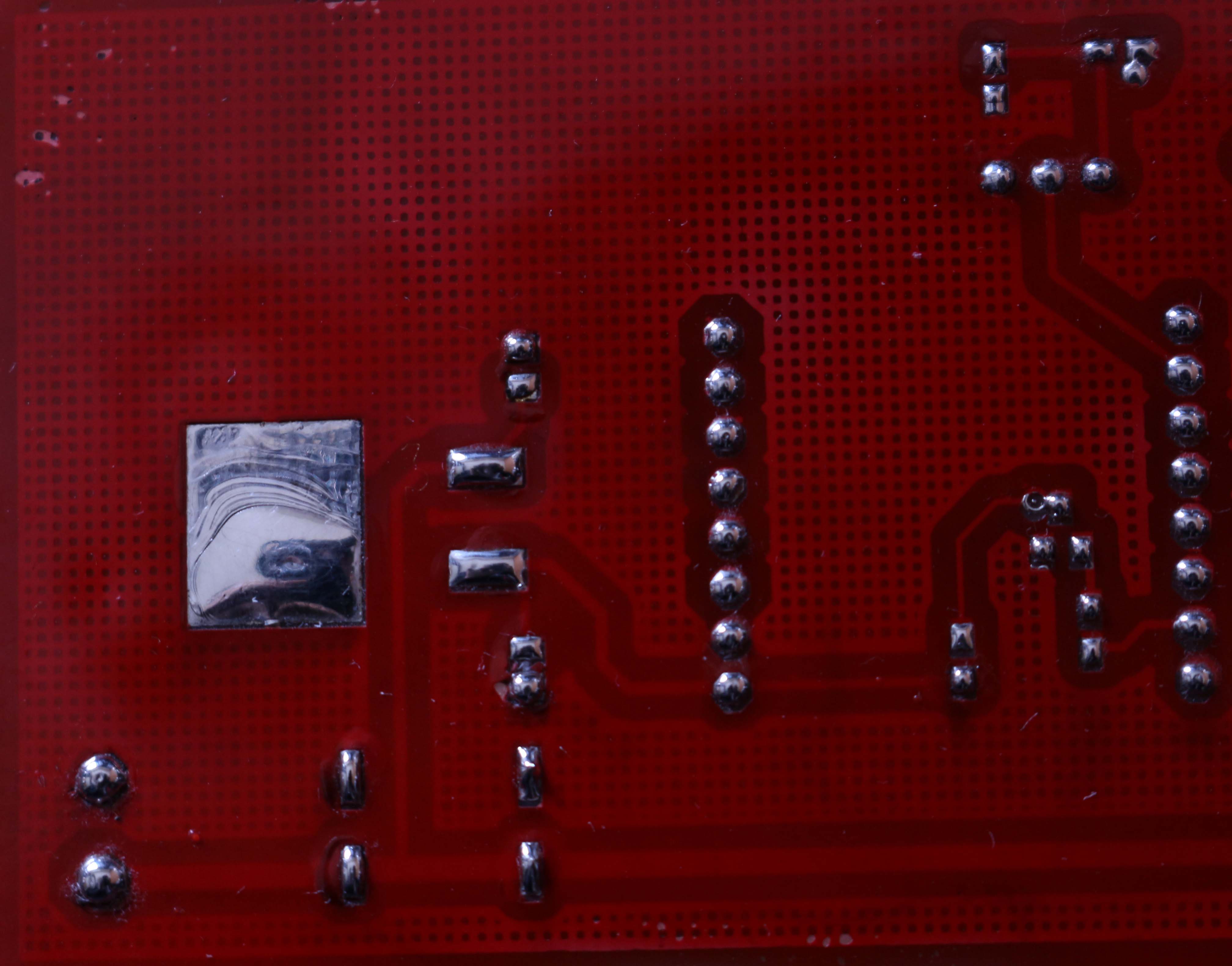

Hi Zusammen,
Diesen Lack kann mann mit einem leeren Sieb ganz gut Auftragen...
Ich habe dasimho auch schon mal hier beschrieben.
Es ist auch moeglich den feuchten Lack mit Waerme etwas anzutrocknen,
wobei man da mit der Zeit etwas aufpassen muss. Dann ist das ausrichten
der Vorlage problemlos moeglich auch ohne die Schicht zu ruinieren. Die
oberflaeche der fertigen Platine ist dann aber auch nicht spiegelglatt
sonder genau so wie man es von industriellen pcb kennt.
Wenn ich naechste Woche wieder daheim bin werde ich mal ein paar Bilder
machen...
Gruß aus Kuba ☀
Carsten

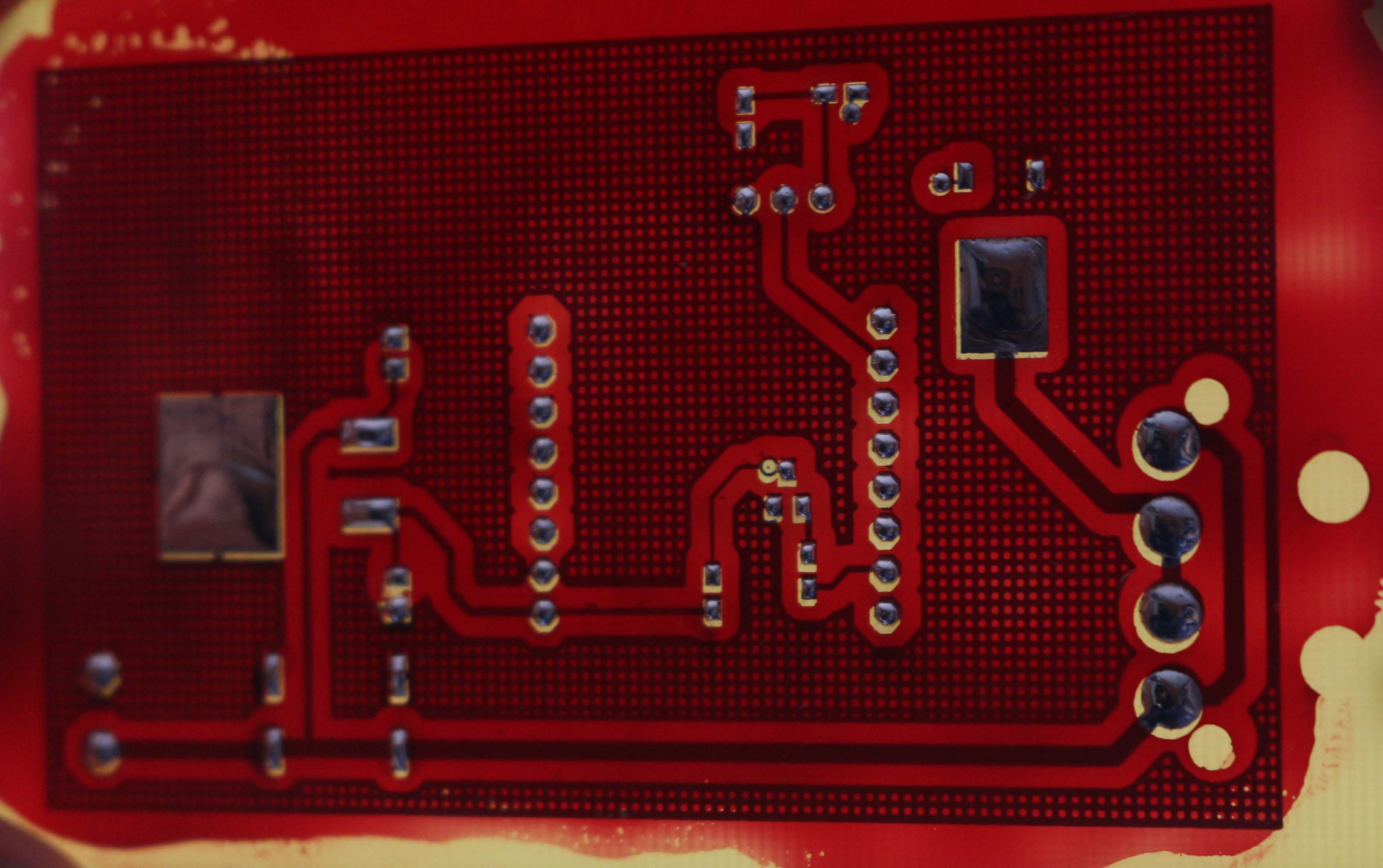

Hier mal ein Beispiel.
Unverdünnt mit einer Walze aufgetragen.
Ich habe nicht wirklich eine befriedigende Methode gefunden, die
Schichtdicke gut zu kontrollieren. Hab außer Siebdruck, alles
ausprobiert.
Das mit dem Verdünner war ein Meilenstein. Allerdings auch das Ende
meiner Versuche. :)
Gast #5921496
Ich verwende zwei kleine Glassplatten. Ich trage ein wenig Lack mittig
die Leiterplatte auf und lege einen Bogen Projektorfolie darüber. Dann
lege ich die Leiterplatte zwischen die beiden Glasplatten und drück
solange bis der Lack die Platine vollständig überdeckt. Der Vorteil ist,
dass die Schicht gleichmäßig dick ist.
Übrigens danke für den Tip, die Schicht sehr dünn aufzutragen. Ich habe
wohl immer zu viel genommen und dadurch hat sich die Belichtungszeit
extrem verlängert und der Lack hat sich beim Schneiden gelöst.
