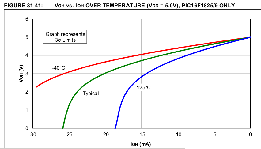

Nein, das ist nicht so. Ein leerer Kondensator, egal welcher Größe,
hat immer einen Anfangswiderstand von 0 Ohm. Damit wäre der Strom
immer unendlich.
In Wirklichkeit wird aber der Strom nur vom Innenwiderstand der Quelle
bestimmt. Ist der Kondensator größer, die notwendige Ladung also höher,
desto länger fließt der durch den Quellwiderstand und die
Kondensatorformel gegebene Strom.
Jetzt aber mal von der Theorie zur Realität. Der oben gezeigte Auschnitt
stammt zwar aus dem Datenblatt eines anderen PIC, zeigt aber was
wirklich vor sich geht. Im typischen Fall (grüne Kurve) ist bei einem
Strom von ca. 26mA die Augangsspannung auf 0V gesunken. Das ergibt einen
Quellwiderstand von rund 190 Ohm. Wenn man den Ausgang nicht ganz so
stark belastet, ist der Widerstand geringer, beträgt aber immer noch
rund 100 Ohm. Dieser Wert bestimmt den Strom in den Kondensator bzw. das
Gate des FETs und nicht die Größe des Kondensators.
MfG Klaus

Richtig. Verringern kann man ihn, aber man bekommt ihn nicht höher, als
das R es zuläßt. Und du übersiehst, daß das R aus der
Hintereinanderschaltung des externen Widerstandes und des
Innenwiderstand des µC besteht. Selbst wenn du den externen zu 0 machst,
bleibt der Innenwiderstand. Und bei dem von mir gezeigten Bild für den
PIC16F1825 kann man ersehen, daß er je nach Strom zwischen 100 und 200
Ohm liegt. Das wird bei anderen Chips ähnlich sein, sie sind ja auch nur
aus Silizium mit vergleichbaren Strukturen.
Das wiederum bedeutet, daß selbst bei dem kleineren Wert von 100 Ohm und
5V nie mehr als 50mA fließen können. Und nie heißt zu keinem
Zeitpunkt, egal wie klein der externe Widerstand ist. Und es bedeutet
auch, daß man die Ansteuerung nicht schneller machen kann, als es die
100 Ohm zulassen. Nicht umsonst gibt es FET Treiber mit einem wesentlich
niedrigeren Innenwiderstand.
MfG Klaus

> leistungsstarke Pintreiber, die in beiden Richtungen (hi und lo) ganz
> ordentlich Strom ziehen/liefern können. Wenn ich mich recht erinnere,
> war da 25 mA garantiert,
Es wird aber nicht garantiert, daß bei 25mA noch ein gültiges High raus
kommt. Aus dem von mir gezeigten Bild aus dem Datenblatt geht sogar
hervor, daß bei 25mA nur noch 1V rauskommen. 4V bleiben also am
Innenwiderstand des Chips liegen (der sich also zu 160 Ohm ergibt).
Trotzdem steht auf Seite 1 des Datenbattes
> - High current sink/source 25 mA/25 mA
Beim PIC18f14k50 steht im Datenblatt, daß bei einem Strom von 3,5mA die
Ausgangsspannung bis zu 0,7V einbricht. Daraus kann man einen
Innenwiderstand von rund 200 Ohm errechnen. Auch da wird ein Strom von
25mA garantiert.
W.S. schrieb:
> Was also passiert, wenn diese Kapazität entlsden ist und du einen
> Kurzschluß zwischen ihr und Vcc machst (indem du das Pin auf hi setzt)?
Dieser "Kurzschluß" ist also in Wirklichkeit ein Widerstand im Bereich
100 bis 200 Ohm. Damit können zwar 25mA fließen, aber auch nicht
wesentlich mehr. Man schaltet also ein paar nF über 100 plus Ohm an den
Blockkondensator von einigen 100 nF, der genau dafür da ist. Wenn da
etwas einbricht, stimmt der Block-C nicht.
