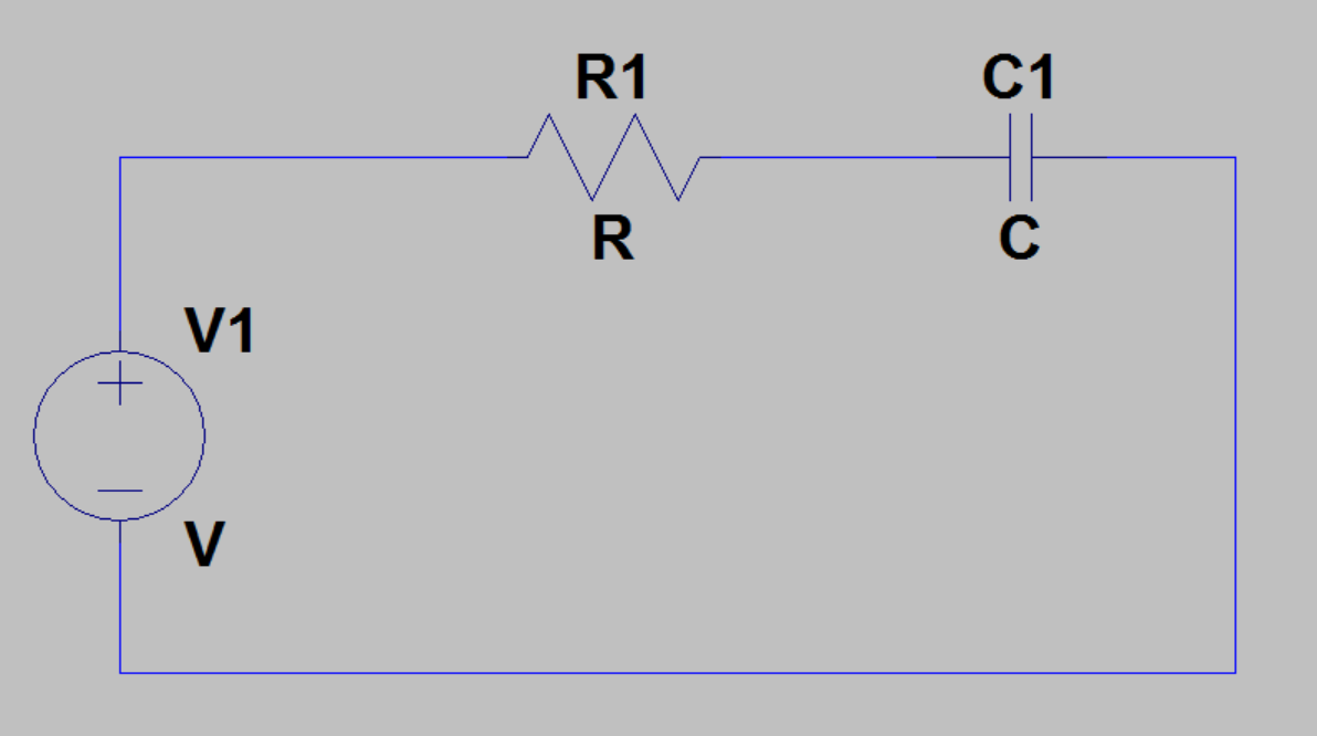

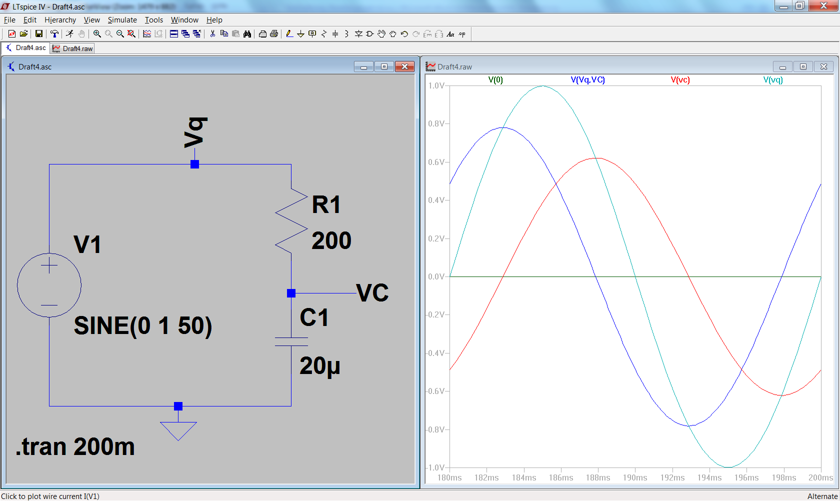

Hier ein Schaltbild, kannst dir auch gern nach dem Kondensator einen
Widerstand gedanklich dranhängen, damit du verstehst was ich mit "nach
dem Kondensator" mein.
Die Frage gerade ist wie das Strom-Spannungs-Verhältnis nach dem
Kondensator ist...

Wenn du nach dem Kondensator einen Widerstand dranhängst, dann werden
der Strom durch den Widerstand und der Spannungsabfall am Widerstand
keine Phasenverschiebung zueinander haben.
Wenn du nach dem Kondensator ein Spule drahnhängst, dann wird der
Spannungsabfall an der Spule dem Strom durch die Spule vorauseilen.
Wenn du nach dem Kondensator noch einen weiteren Kondensator dranhängst,
dann weißt du selbst schon was passiert:
soderdaen schrieb:
> Nun weiß ich schon, dass beim
> Kondensator der Strom voreilt und die Spannung nachkommt
Wenn du nach dem Kondensator nur eine ideale Leitung dranhängst (wie im
Schaltbild), dann wird an der keine Spannung abfallen und deine Frage
ergibt keinen Sinn.
Denk dran:
- in der Serienschaltung gibt es nur einen Strom, der hat also "überall
die gleiche Phase".
- wenn du die Phasenbeziehung zwischen Strom und Spannung betrachten
willst, dann musst du dir immer überlegen, zwischen welchem Strom (in
der Serienschaltung gibt es nur einen) und welcher Spannung (in der
Serienschaltung gibt es mehrere unterschiedliche Spannungen mit
verschiedenen Phasenlagen).

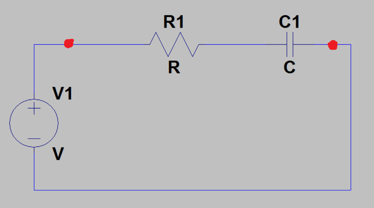

Was ist die "Spannung nach dem Kondensator"? Zwischen welchen beiden
Punkten deiner Schaltung misst du diese Spannung? Über der Leitung? Da
ist die Spannung Null.
Im angehängten Schaltbild zwischen den zwei roten Punkten.
> .. Ist die Spannung der idealen Quelle. Die ist vorgegeben als V1
> Nebenbei : Komplexrechnung hattest du noch nicht?
Aber der Strom ist dort nich in Phase mit der Spannung?!

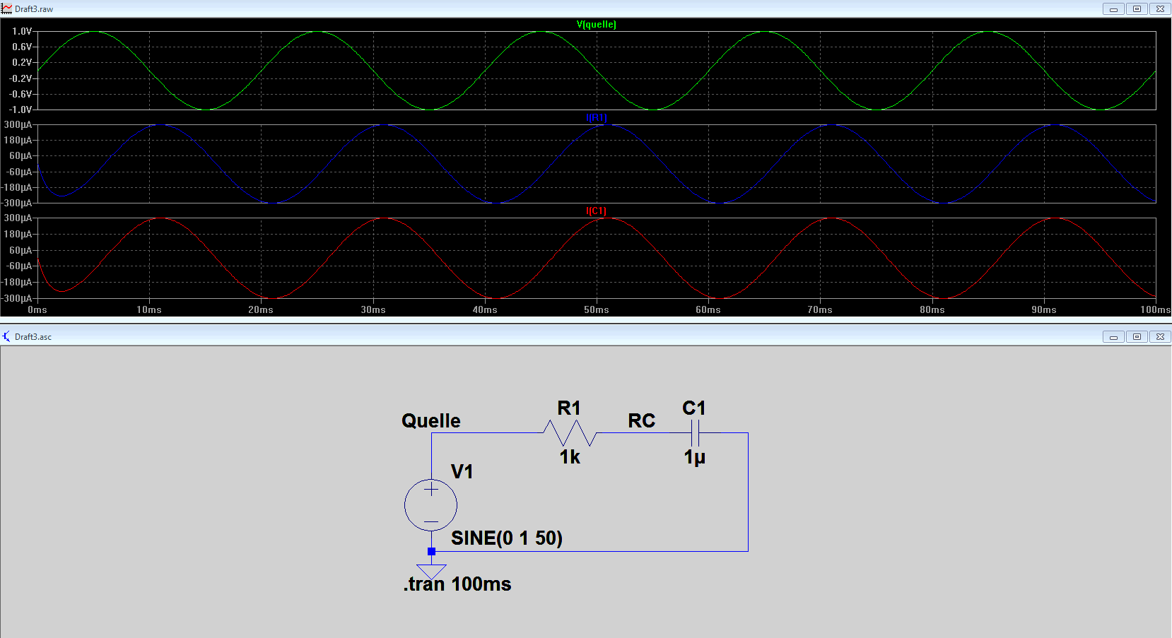

Da du das ganze schon mit LTSpice gezeichnet hast, schau dir doch
einfach die entsprechenden Kurven an. Dafür ist doch das Programm da.
Du kannst sämtliche Ströme und Spannungen anzeigen lassen.
Und wenn du die Kurven siehst, wird sofort klar, was passiert.
Gast #4253760
Hier siehst du mal die Kurven.
Und wenn du die Spannung zwischen den beiden roten Punkten (deiner
Zeichnung) sehen willst, das ist die gleiche wie die angelegte Spannung.
Zwischen den roten Punkten und der angelegten Spannung ist nur jeweils
ein Stück Draht.

Ich finde da LTSpice nur etwas verwirrend weil ich die Spannung über
einem Bauteil nicht durch klick anzeigen lassen kann, sondern wenn ich
auf die Leitung klicke ?!
Die Sinuskurven krieg ich auch alle hin, macht auch alles Sinn aber ich
habe irgendwie ein grundlegendes Verständnisproblem von Strom und
Spannung denke ich.

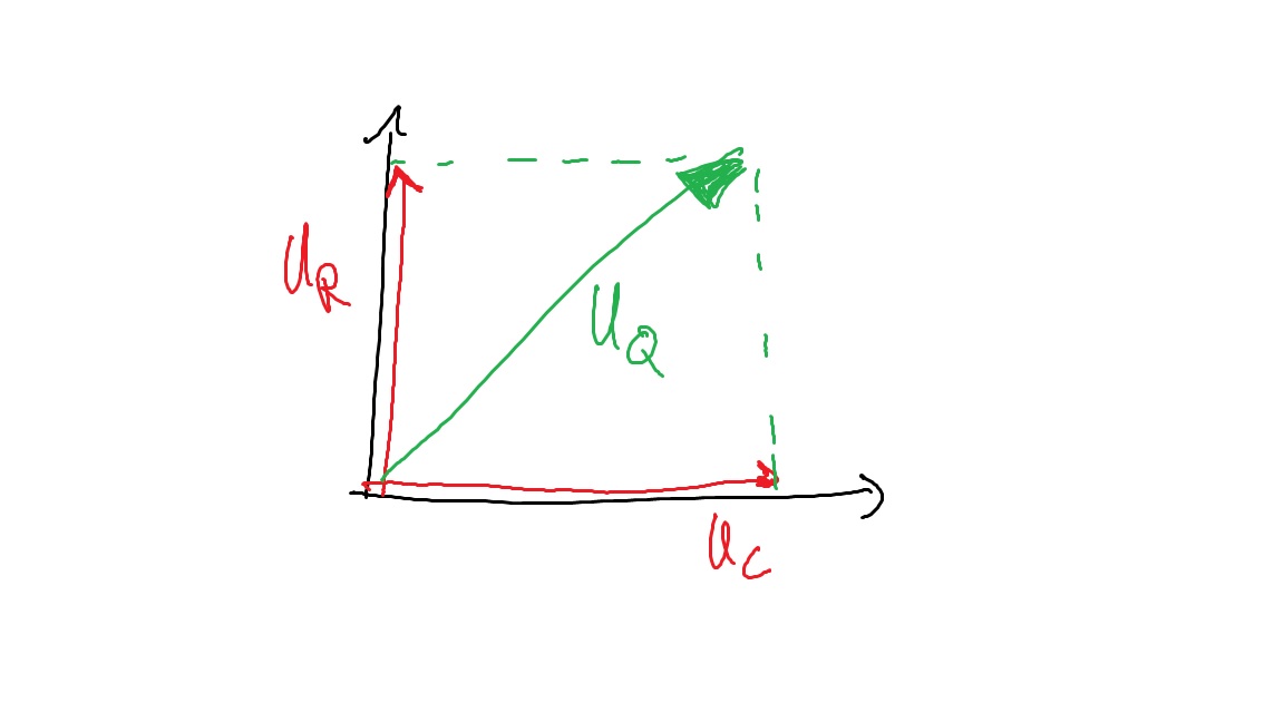

Das angefügte Zeigerbild ist mir schon auch klar, aber es fehlt an der
Sicherheit.
Uq ist demnach komplex und nicht in Phase mit Uc und Ur. Gibt die Quelle
also eine Spannung aus, die nicht in Phase ist mit dem rausgeschickten
Strom?
LTSpice zeigt die die Spannung einer Leitung bezogen auf Masse an. In
deinem Schaltbild oben müsstest du also noch festlegen, welche Leitung
auf Masse liegt, damit LTSpice richtig rechnen kann.
Wenn du den Spannungsdifferenz zwischen zwei Leitungen sehen willst
(z.B. den Spannungsabfall über den Kondensator), dann drücke die
Maustaste auf der ersten Leitung und halte die Maus gedrückt, bewege den
Mauszeiger zur zweiten Leitung, und dort lässt du die Maustaste los.

Die Spannung, die an einem Bauteil abfällt, kannst du auch ganz leicht
anzeigen lassen. Du klickst links neben dem Widerstand auf den Draht,
hältst die Maustaste gedrückt und gehst rechts neben den Widerstand.
Dort setzt du die Maustaste ab. Und schon wird dir der Spannungsabfall
über dem Widerstand angezeigt statt der Spannung nach GND (wie das bei
einem einfachen Klick der Fall ist).

Im Zeigerdiagramm lässt sich die Addition der phasenverschobenen
Spannungen am einfachsten verstehen. (Man muss halt dabei im Hinterkopf
haben, dass jeder dieser Zeiger eine sinusförmige Spannung
repräsentiert). Dein Zeigerdiagramm aus den letzten Tagen sah schon
nicht ganz verkehrt aus. Solange nichts an den Achsen steht ist
allerdings nicht festgelegt, was das Diagramm eigentlich anzeigt.
Stimmt, habe ich vergessen einzuzeichnen. Nach oben natürlich Realteil
und nach rechts der Imaginärteil.

Das ist mir durchaus bewusst, aber die Vorstellung was da wirklich
passiert fehlt mir.
Ich probiers nochmal:
Spannungsquelle steigt an von 0V beginnend.
Spannungsquelle "sieht" Kondensator (quasi Kurzschluss im
Einschaltmoment) und Widerstand.
Strom stellt sich ein (ca. U/R).
Blindwiderstand C steigt allmählich. -> Spannungsabfall an C wird höher,
Spannungsabfall an R wird niedriger
Strom wird allmählich kleiner, da der Gesamtwiderstand steigt.
Was ist wenn die Quellenspannung dann wieder abfällt. Normalerweise
müsste sich die Spannung über dem Kondensator doch noch erhöhen, während
Sie am Widerstand bereits abfällt. Ich hab das mal mit LTSpice simuliert
und da fällt die Quellenspannung schneller bzw. gleich schnell wie die
Spannung über dem Widerstand. Zusammen mit der Spannung über dem
Kondensator haut das mit den zwei Spannungen, die sich zur
Quellenspannung ergeben nicht wirklich hin.
Ich hoffe das ist nur ne optische Sache.
Bauteilwerte bei mir 200 Ohm 200µF bei 50 Hz Umax= 1V, 10s
Simulationsdauer

Komisch, bei mir geht das schön auf. Warum hängst du das Simu-Ergebnis
nicht an, vielleicht sieht man dann was falsch läuft?
Ich hab in meiner Simu den Kondensator etwas kleiner gewählt, damit die
Spannung am Kondensator vergleichbar groß wird wie die Spannung am
Widerstand.
- du kannst jederzeit die Momentanwerte von V_R und V_C addieren, um V_Q
zu erhalten.
- du kannst die Zeiger addieren und die Rechnung geht auch auf.
- was du natürlich nicht versuchen solltest ist die Amplituden oder die
Effektivwerte zu addieren.
Hatte vorhin leider keine Zeit dazu. Hab es eben nochmal nachgeüprüft.
Die steigende Spannung von der ich geredet habe war natürlich in mV und
damit vernachlässigbar klein für die anderen Spannungen. Fällt einem am
besten auf wenn man sich die 3 Spannungen in EIN Diagramm plotten lässt
und nicht in 3 verschiedene mit anderen Skalen ;)
> Widerstand.
Passt bei mir jetzt auch wunderbar...Ich denke ich muss da noch ein paar
Nächte drüber schlafen bis ich die Spannungsverschiebunen akzeptiere :P

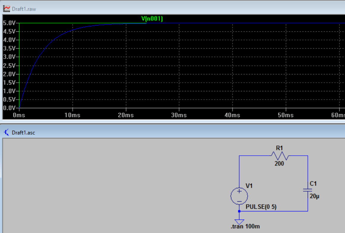

Ich meine die Lade- bzw. Entladelinien wie hier
http://www.elektronik-kompendium.de/sites/grd/0205301.htm
Im Grund genommen möchte ich dieses Bild hinkriegen:
http://www.elektronik-kompendium.de/sites/grd/diagramm/02053011.gif

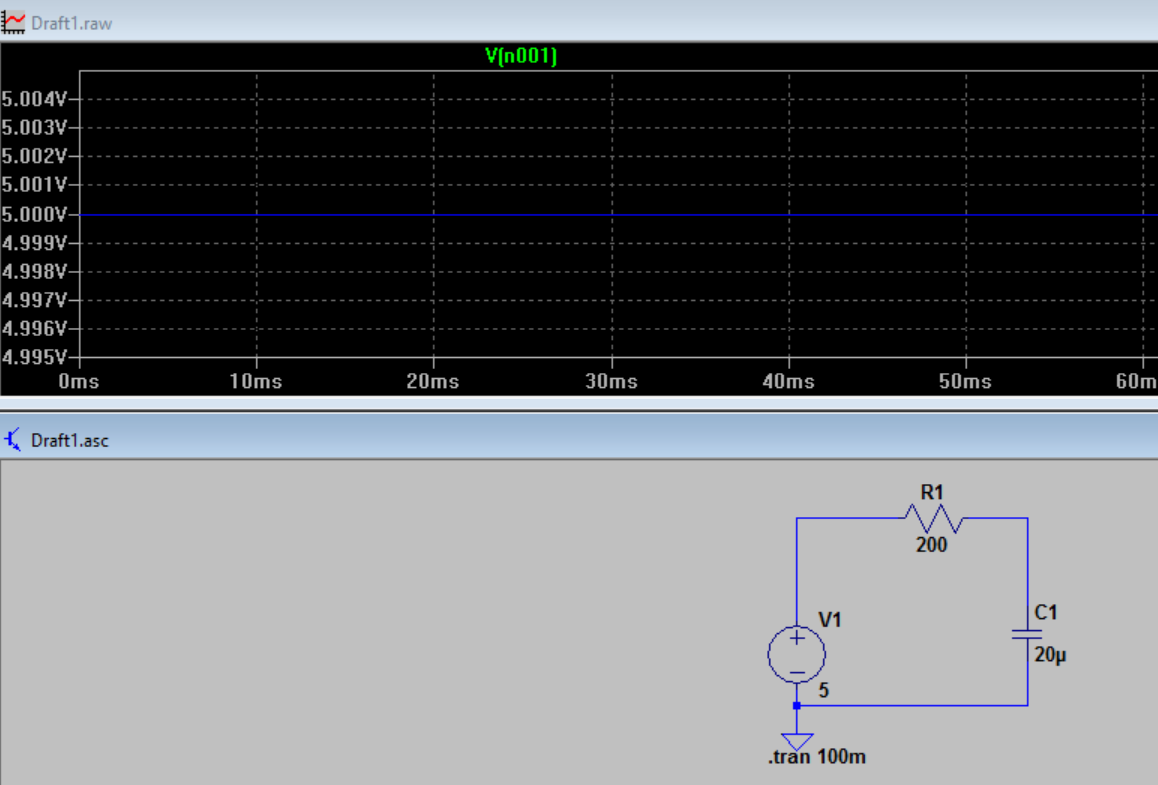

Darüber hinaus noch eine Frage: Wenn einer Spannungsquelle ein Puls gebe
von 0V auf 5V in 0 Sekunden, dann sehe ich über dem Kondensator die
steigende Spannung (siehe Bild oben). Mache ich das aber mit einer DC
Spannung, so zeigt mir LTSpice über dem Kondensator eine sofort
anliegende Spannung von 5 Volt an, ohne dass der Kondensator sich
langsam auflädt. Warum?

Gast #4258892
Na das ist doch einfach die Spannung am Kondensator, wenn vor dem
Widerstand eine Rechteckfunktion angelegt wird.
Warum nicht? Warum sollte der Kondensator bei Beginn der Simu auf 0V
aufgeladen sein? Warum nicht auf 20V oder auf 5V?
Wenn du in "Simulate -> Edit Simulation Cmd" das Häkchen bei "Skip
initial operating point solution" setzt, wird der Kondensator bei 0V
starten. Aber um eine Rechteckflanke zu simulieren, würde ich auch immer
eine Rechteckflange anlegen (nicht eine DC-Quelle, und dann hoffen, dass
die Simulation ausgerechnet mit den Anfangsbedingungen losläuft, die ich
mir wünsche).

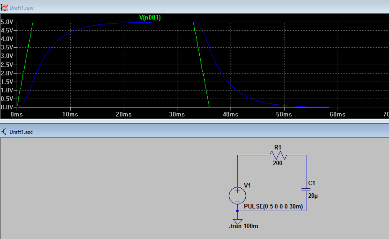

Neues Problem siehe Anhang: Warum hat die Spannungsquelle eine Flanke,
obwohl "0" eingestellt ist, sowohl für Trise, also auch für Tfall?
Wenn ich die Ton=30m rauslösche ist die Flanke auf einmal wieder
verschwunden. Woran kann das liegen?

Soder D. schrieb:
> Das ist ja bei angelegter
> WECHSELspannung auch so, dass wenn ich Vinitial leer lasse, LTSpice mit
> "0" rechnet...
Weil dein Sinus mit 0V beginnt. Lässt du die Sinusquelle mit einer
anderen Phase starten, dann ist auch der Ladezustand des Kondensators zu
Beginn anders.
Weiß ich nicht, vielleicht weil LTSpice mit der (nie erreichbaren)
Anstiegszeit von 0 Probleme hat. Wenn du eine sehr kurze Anstiegszeit
(z.B. 1ns) einträgst, klappt es wie gewünscht.

Da frag ich mich warums dann mit der der Anstiegszeit "0" funktioniert,
wenn ich Ton auch auf "0" setzte. Dann hat LTSpice anscheinend kein
Problem mehr mit einer so steilen Flanke. Danke für den Tip mit 0ns :)
