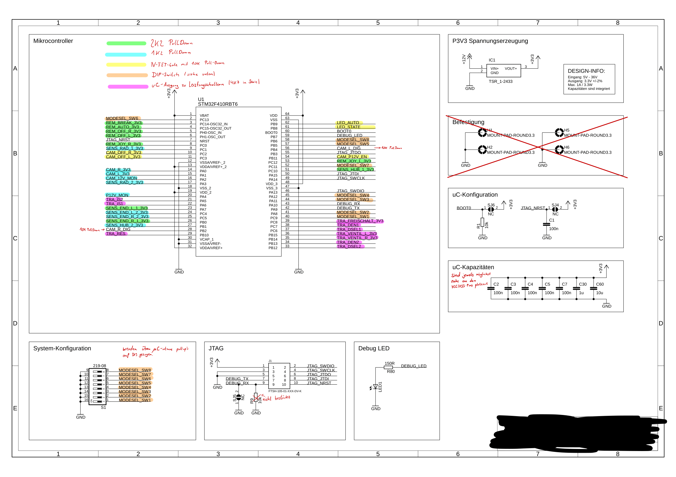

ich sitze nun schon mehrere Tage an einem Problem und komme einfach
nicht weiter.
Ich habe einen PCB entwickelt dessen Herzstück ein STM32F410RBT6
Mikrocontroller ist (ist nicht mein erstes Design mit der
STM32-Familie).
Nun habe ich zwei PCBs fertigen lassen (teurer Spaß) und kann sie nun
testen.
Leider habe ich aber überhaupt keine Chance per JTAG den uC zu
erreichen. Der Kontroller reagiert einfach nicht.
Nachdem ich nun mehrere Tage investiert habe und absolut keine Idee mehr
habe was ich noch machen könnte, wollte ich mal die Community um Rat
fragen.
Hier noch ein paar Infos:
 - Der Stromverbrauch ist aus meiner Sicht erhöht. Der Kontroller nimmt
an die 170mA auf.
 - Beide Platinen zeigen identisches Verhalten. Es muss also ein
systematischer Fehler sein.
 - Die Pins habe ich schon über 10mal kontrolliert. Die Versorgungen
habe ich sogar mit einem Nucleo-Board (selber uC) abgeglichen. Entweder
übersehe ich da etwas gravierendes oder es ist nichts falsch.
 - Ich habe auch schon versucht über den STM-Bootloader (Boot1-Pin auf
3,3V, Boot0-Pin auf GND) und UART1 auf den Kontroller zuzugreifen ->
kein Erfolg.
 - Leiterbahnen habe ich auch alle durchgemessen.
Im Anhang ist ein Auszug aus dem Schaltplan. Ich hab versucht
darzustellen was an welchem Pin hängt.
An den meisten Pins hängen Spannungsteiler (blau und grün markiert) mit
Steckern. Solange an den Steckern nichts angeschlossen ist, wirken die
quasi wie Pull-Downs (grün = 2k2 PullDown, blau = 1k2 PullDown).
Die gelben markierten Pins markieren Ausgänge zu FET-Gates (NTR4003N)
mit jeweils 10k PullDown.
Die violett markierten Pins sind Verbindungen zu einem
Leistungsschalter. Laut Leistungsschalter-Datenblatt sind jeweils
4k7-Serienwiderstand als Schutz vorzusehen (den Leistungsschalter kann
ich jedoch auch Spannungsfrei machen).
Meiner Meinung initialisiert sich der Kontroller überhaupt erst
garnicht. Es muss also noch irgend ein grundlegendes Problem geben
(Kontroller ist Fabriksneu --> noch nicht geflasht)
Ich wäre über jeden Tip/Hinweis froh. Bin mit meinem Latein echt am
Ende!
Danke im Voraus!
Gast #5822430
Bimbo. schrieb:
> VCAP_1 gehört nicht direkt an Masse, sondern über einen 4.7uF
> Kondenstaor an Masse.

Gast #5823673
Hans schrieb:
> Ich hab wirklich Pin 30 und 31 vertauscht :-P
Mach dir nichts draus. Ich glaube so ziemlich jeder ist schonmal über
ein Problem gestolpert, welches man nach Tagen nicht lösen konnte. Dann
fragt man jemand anderes und der hat sofort die richtige Antwort ;).

(Firma: fritzler-avr.de) #5823884
Ich hatte mal bei einer Teilinbetriebnahme AVDD nicht eingespeist, weil
der Analogteil noch nicht mit getestet werden sollte.
Warum lässt sich der STM32 nicht per SWD ansprechen?!
Kaputt oder was?
Nach etwas rumrätseln und tiefer ins DB gucken: Die Taktgebene Domäne
läuft im Analogteil: RC, PLL etc.
Also auch da immer schön 3,3V ranhängen, sonst wundert man sich ;)
