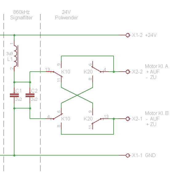

Hallo
ich habe ein Problem mit einem auf eine 24V DC Versorgungsspannung
aufmoduliertem Signal, welches ich ausfiltern muss.
Um mal kurz die Situation zu skizzieren:
Ich habe ein 24V DC Netzteil mit 10A (15A bis 3s), welches über eine
Sammelschiene und Polwendeschaltungen 9 Antiebsmotoren versorgt. Jeder
dieser Antriebsmotoren hat eine eigene Steuerung, welche u.a.
Sanftanlauf u.ä. regelt. Zusätzlich senden diese Steuerungen ein Signal
mit ca. 860kHz und ca. 0.8Vss aus, um sich gegenseitig zu erkennen.
Diese Erkennung möchte ich nun "ausschalten", in dem ich das
860kHz-Signal ausfiltere. Grund für das Signal ist eine
Überlastsicherung des ursprünglich eingesetzten Netzteils, welches nur
jeweils einen Antrieb versorgen konnte.
Ach ja, der Antrieb zieht im Schnitt ca. 0.6A, in Spitzen (ca.
200-500ms) auch bis zu 1.2A.
Kann mit da jemand einen Tip geben, wie ein entsprechender Fitler
aufzubauen ist? Vielen Dank im Vorraus..
Gruß Thorsten

Hallo Thorsten,
prinzipiell kein Problem.
Was Du wissen solltest ist, bei welcher max. Spannung denn das
"Ausschalten" erkannt wird...... reicht z.B. eine Absenkung auf 80mVss
oder musst Du darunter........oder..oder..oder.
Was hindert Dich, einen LC-Tiefpass zu nehmen?
Das duerfte bei diesen aten keinerlei Problem sein!
Eine Drossel in Reihe und einen Kondensator parallel.....
Was da von den 860kHz noch durch kommt kannst Du einfach
ausrechnen.....hoffe ich.

Hallo Michael,
vielen Dank erst mal für die schnelle Antwort.
Man kann davon ausgehen, das eine Absenkung des "Ausschalt"-Signals auf
80mVss ausreicht.
Was mögliche Lösungen des Problems angeht - ich bin offen für jeden
Vorschlag, aber...
... leider werde ich es nicht zuwege bringen, einen LC-Filter richtig zu
dimensionieren. Habe mal ein wenig im Netz gesucht und gelesen. Demnach
müsste die Schaltung insgesamt wohl ungefähr so aussehen:

Hallo Karl,
Karl schrieb:
>die Filter müssen zwischen Versorgung und deinen Stellwandlern
Wegen der wechselden Polarität - korrekt?
Müsste also wie folgt aussehen:
                            _____
+ O---*------ L ---*-------|    /|-----O---+
      |            |+      |   / |        _|_
      |            C       |  /  |       |_M_| Antrieb #1
- O------*---------*-------|/____|-----O---+
      |  |                  _____
      |  |         |+      |   / |        _|_
      |  |         C       |  /  |       |_M_| Antrieb #2
      |  |                  _____
      *------- L --*-------|    /|-----O---+
         |         |+      |   / |        _|_
         |         C       |  /  |       |_M_| Antrieb #3
                           Einschalter mit Polwender
Karl schrieb:
> 1mH als Spule und 1000µF als Elko
danke für die Vorlage... ;-)
Hab mal Bauteile gesucht und folgendes gefunden:
L: Ringkerndrossel 1.8mH, 250V AC, 1.5A
C: Elko radial  1000µF, 35V
Damit müsste sich (sofern ich richtig abgeschrieben habe) folgende
Grenzfrequenz ergeben:
Das würde dann bedeuten, dass ein Signal mit über 800kHz um mehrere
10er-Potenzen gedämpft wird - also quasi total ausgefiltert wird.
Liege ich da jetzt richtig oder hab ich noch was falsch?  Wenn alles OK
ist könnte ich ja die entsprechende Schaltung mal designen.
Gruß Thorsten

Nimm keinesfalls eine so riesige Drossel mit 1.8mH wenn die Last bzw der
Inverter sehr dynamisch ist. So eine Drossel hat in der Regel auch
massive Kapazität.
Und nimm keinesfalls einen Elko, den sonst ist das Filter nicht mehr
2ter Ordnung. Wäre egal wenn damit die Eckfrequenz sowiso so tief liegt.
Aber ein Elko ist größer und kostet.
Mein Vorschlag wäre eine 2µH Drossel und ein(oder aus mehreren) 4µF
Kerko. gibts alles in kompakter SMD ausführung uns ist sehr klein.
Ergibt so -35dB Dämpfung.
Das Filter ist aber von hoher Güte, also sollte nicht die Schaltfrequenz
des Netzteils oder die Pulsfrequenz des Inverters in der nähe sein. Wenn
es nicht anders geht, dämpfen mit einem Elko...
MFG Fralla

Hallo Fralla,
danke für die Hinweise.
Fralla schrieb:
> keinesfalls eine so riesige Drossel...keinesfalls einen Elko
und
> Mein Vorschlag wäre eine 2µH Drossel und ein(oder aus mehreren) 4µF Kerko
Kann ich statt der KerKo's auch MKS-Folienkondensatoren nehmen? Die hab
ich nämlich noch in meiner Bastelkiste liegen:
- WIMA MKS-Folienkondensator 2.2µF 50V=/30V~ 10%
und als Induktivität hab ich gefunden:
- FASTRON Entstördrossel 3µH 2A 20% (DCR=3mOhm)  mit 0,56€ von einem
norddeutschen Versender mit 3 Buchstaben ;-)
Ich müsste dann also 2 von den Kondis parallel schalten, somit würde der
Filter so aussehen:
+ O--- L ---+---+---O
            C1  C2
- O---------+---+---O
Mit den o.g. Werten hätte der Filter dann eine Grenzfrequenz von
- was für meine Anwendung wohl mehr als ausreichend ist :-)
Stimmt das alles jetz so in etwa?
klar.
>welche Bedeutung hat der genau? Muss ich da noch irgendwas besonderes
>beachten?
Es könnte sein, dass das Netzteil leicht zu schwingen beginnt, besonders
wenn durch straken Lstsprung angeregt. Kann man aber schwer voraussagen.
Am besten du mist die Spannung am Netzteil (Scope) um sicher zu gehen.
Wenn es ein Problem gibt kann man das Filter immer noch dämpfen, aber
versuchs mal so.
MFG Fralla

Ich würde einen Saugkreis (Reihenschwingkreis) parallel schalten.  Hat
den Vorteil, dass die Kreisinduktivität nicht mit dem Gleichstrom
beaufschlagt wird (der sie dann in die Sättigung treibt).  Stattdessen
muss der Kreiskondensator die 24 V aushalten, was ja kein großes
Problem ist.
Welche Werte für R, L und C sollte ich den nehmen um den gewünschten
Effekt bei den bekannten Grundgrößen zu erreichen? Kann ich da bitte
einen Tip bzw. Startwert bekommen?
Schaltungstechnisch müste das dann wohl so aussehen:
      +--- R2 - C2 - L2 ---+
+ O---*--- L1 -----*-------*------O
                  C11     C12
- O----------------*-------*------O
L1 = 3µH    C11 = C12 = 2.2µF
Vielen Dank
Gruss Thorsten

Sepp schrieb:
> Drossel für den Strom spezifiziert
Sollte ja passen, L1 ist für 2A ausgelegt, der Motor zieht (wie oben
schon beschrieben) max. 1,2A.
> Reihenschwingkreis kommt parallel zum Motor
Ach so... also so:
+ O--- L1 ---*------*------*------O
             |      |      R2
            C11    C12     C2
             |      |      L2
- O----------*------*------*------O
L2 = 100µH, 10% In=0.9A Isat=1.6A
C2 = 470pF, KerKo 100V
R2 = ???
Sorry für mein "dummes" rumgefrage, aber welchen Wert müsste ich bei
diesen L und C für R nehmen? Ich hab da "grad" kein Durchblick mehr...
Gruss Thorsten

OP #3772610
Hallo
> irgendwie kommen mir die Randbedingungen bekannt vor. Geht es hierbei um
> Velux-Antriebe?
Yep, genau um die ging es hier.
> Falls ja, würde mich interessieren, ob du Alles erfolgreich in Betrieb
> nehmen konntest.
Ja, die Anschaltung läuft nun seit mehr als 1 Jahr störungsfrei.
Zur Info hab ich mal Filter ( hängt der Polwender mit dran) mit
Dimensionierung als Grafik beigefügt.
Gruß Thorsten
#3772644
Moin,
wenn ich richtig informiert bin, laufen aktuelle Velux-Rollläden (ab
2013?!?) im fabrikneuen Zustand noch im Polwende-Betrieb. (Kann das
jemand bestätigen/dementieren?)
Sollten diese aber einmal ein anderes Gerät "hören" schalten sie diesen
Betriebsmodus ab. Und zwar dauerhaft!!!
Zum Betrieb an normalen Jalousie-Aktoren müsste der Filter allerdings in
den Bereich zwischen Polwender und Antrieb, da diese Aktoren
zusammengelegte Anschlussklemmen haben.
Aber das sollte ja kein Problem darstellen, wenn die Kondensatoren als
bipolare ausgeführt werden.
Die Induktivität kann dann auch gleich als Stromkompensierte Drossel
ausgeführt werden.
Viele Grüße
