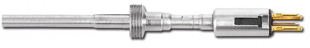

OP #3634322
Nachtrag zur iCON Pico.
Leider finde ich die Station nicht mehr wirklich gut. Sie hat einen
eklatanten Design Fehler.
Zudem sind die Spitzen nicht gut, ich habe eine 0,4mm Spitze gekauft,
diese kommt kaum auf 200° wenn ich 350° einstelle. Entweder hat sie
einen Verarbeitungsfehler oder sie ist wirklich so schlecht.
Das Hauptproblem an dieser Station ist jedoch die Verschraubung des
Halters mit dem Heizelement (beides Kunststoff!).
Meine Station lässt nur 2-3 Gewindegänge zu, diese
Kunststoffbefestigungsmutter hat dadurch (oder durch häufigeres
Wechseln) das Gewinde des Heizelements beschädigt. Nun kann man die
Spitze nicht mehr wirklich festschrauben. Befestigt man die
Überwurfmutter mit der Station ohne eine Spitze einzusetzen geht die
Mutter bis ganz runter. Warum ist das nicht möglich mit montierter
Spitze?
Ich müsste also ein neues Heizelement und wahrscheinlich eine
Überwurfmutter kaufen um die Spitzen wieder fest schrauben zu können...
Das ist doch ein Witz. Dabei löte ich eher sehr selten, wechsele aber
die Spitzen fast immer zum passenden Einsatzzweck.
Die teureren Station der iCON Serie haben wie ich gesehen habe
Metallgewinde.
Ich bin ehrlich gesagt dermaßen enttäuschst von so einer schwachen
Qualität bzw. Konstruktion, auch wenn der Lötkolben wirklich gut ist und
die Station sehr schnell aufheizt.
Ich überlege derzeit ob ich nicht doch zu einer teureren China Station
greifen sollte, vorher hatte ich mit Aoyue Stationen gelötet (Hakko
Spitzen) da gabs so Sachen nicht.

Hier mal ein Bild des Gewindes des Heizelements. Dann sollte man noch
bedenken das nur ca. die Hälfte! der Gewindegänge die Mutter
aufnimmt....
....das ist produzierter Neuschrott.
Zum Vergleich das Heizelement der teureren iTool...
Die Station ansich ist auch Ok und gefällt mir, der Kolben auch. Aber
die Befestitung naja... ebenso die Bleistiftspitze. Ich würde aber
nächstes mal sicher wieder zu einer China Station greifen und
hochwertige Lötspitzen.
Die sind auch nicht schlechter.

Schon ganz schön ärgerlich. Wäre denn etwas gewonnen, wenn man die
Überwurfmutter durch eine metallene ersetzt? Oder lässt sich vielleicht
der wertigere nano-Kolben an der pico-Station betreiben?
Ich habe vor 15 Jahren auch meine niederschmetternden Erfahrungen mit
Ersa gemacht, allerdings mit einer sündteuren Heißluftstation, die der
peinlichste Witz der Industriegeschichte ist. Glücklicherweise längst
aus dem Programm geflogen...
OP #3635187
Man kann es sicher fixen.
Entweder man bastelt sich ein längeres Röhrchen, sodass diese
Überwurfmutter ganz auf das Heizelement verschraubt wird.
Bei mir dreht die Mutter "durch" an der Stelle wo sie fest sitzen
sollte. Sie hat Spiel, vielleicht erklärt das auch meine Probleme mit
der Bleistiftspitze...?
Oder man lässt sich eine Mutter drehen (oder findet eine passende mit
diesem Feingewinde).
Die eleganteste Lösung wäre der iTool Kolben oder Heizelement... (Nano
(ESD) und Pico sind glaube ich fast identisch du meinst wohl den iTool
Kolben).
Aber kosten tuts viel, wissen tu ich nicht obs klappt mit der
Pinbelegegung und Elektronik....da greif ich dann gleich zu einer China
Station. Blöd das ich alle Spitzen verscherbelt habe... Argh!
