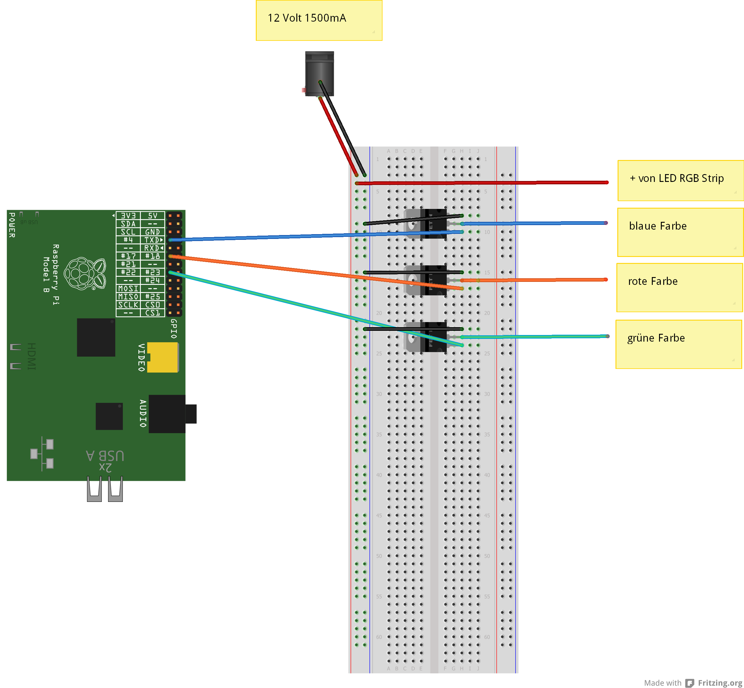

OP #3136635
Hallo mal wieder,
so langsam trudeln alle Bauteile ein und ich habe mit dem Raspberry Pi
erfolgreich eine RGB-Led mit Hilfe von software-generierten PWM Signalen
steuern können. Dafür nutzte ich die Open Source Bilbiothek pi-blaster
von github. Von dimmen bis hin zum Farbwechsel war alles möglich :-)
Soweit so gut - meine ersten Schritte in Hobbyelektronik getan :D Jetzt
habe ich hier einen LED-Strip mit 12V, der ca. 0,7A zieht. Ich benötige
also eine 12V Stromversorgung mit genügend Power.
Die GPIO-Pins vom Raspberry Pi haben 3,3 Volt Spannung, wenn der Pin EIN
ist, 0 Volt, wenn er AUS ist. Der LED-Strip benötigt 12 Volt, um
betrieben zu werden. Ich benötige also einen MOSFET (zum Beispiel), der
als schneller Schalter agiert und 12 Volt von meiner 12V-Spannungsquelle
durchschaltet, wenn der GPIO-Pin auf EIN ist und entsprechend sperrt,
wenn der GPIO-Pin AUS ist.

Gast #3137073
Hallo
ich will auch sowas ähnliches versuchen, habe aber offensichtlich noch
nicht ganz so viel Ahnung. Eine Verständnisfrage hätte ich:
Kann ich ganz einfach den GPIO PIN mit dem MOSFET Gate verknüpfen, den
Source Strom mit Soure und BEIDE GND, also vom RPi und der Stromquelle
zusammen an die Drain? Fliegt mir der RPi nicht um die Ohren wenn ich
ihn mit dem GND der Stromquelle verbinde?
Wie machst Du das? Vielen Dank vorab!
Alex

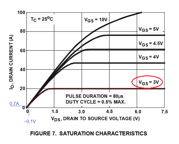

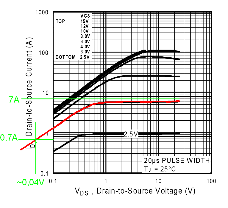

> Besser gefragt: Unter welchem Wert muss ich nachschauen, um die Spannung
> zu erkennen, wo ein Transistor komplett durchschaltet? Ist das die Gate
> to Threshold Voltage?
Die Gate Threshold Voltage gibt an, ab wann der MOSFET anfängt zu
leiten. Also muss diese Spannung bei dir kleiner ca. 2 Volt sein.
Aber diese Spannung sagt noch nicht aus, ob er dann schon den
gewünschten Strom führen kann. Daher musst du im Datenblatt schauen, ob
bei U_GS = 3,3 Volt und I_D = 1 A der Spannungsabfall U_DS klein genug
ist (ca. <0,2V).
Ich habe das Vorgehen mal im angehängten Bild illustriert. Zuerst suchst
du die für dich relevante Kennlinie bei deiner Gate-Spannung. 3V ist das
bei dir. Sie ist rot markiert (evtl. ins Bild zoomen).
Dann trägst du deinen Strom (0,7A) ein und schaust die resultierende
Drainspannung (U_DS) an.

Hallo Alexander,
vielen Dank für Deinen Post, der mich bezüglich MOSFETs noch mal richtig
weitergebracht hat. Wie ich aus Deinem Post bemerkte, habe ich teilweise
ein falsches Verständnis von MOSFETs gehabt. Da ich an den ersten MOSFET
(N-Channel MOSFET 60V 30A) nicht mehr dran komme, werde ich zunächst mal
eine paar IRLZ34N bestellen und damit das RGB-LED Experiment wiederholen
(zunächst nur mit einer einzelnen RGB-LED und nicht der gesamten Leiste,
nicht dass ich was kaputt mache ^^)
Nur um nochmal sicher zu gehen:
Wenn ich beim IRLZ34N auf Fig. 1 schaue:
Laut dem Diagramm Drain to Source Voltage / Drain to Source Current
könnte ich mit meinem Raspberry Pi und dem Output-Pin mit seinem 3,3 V
das Gate des MOSFETS ansteuern und wäre damit in der Lage diese 12 V
durchzuleiten mit ihren max. 7-8A. Richtig? Ich steuere das Gate direkt
an, ohne einen Widerstand zwischenzuschalten oder sonst irgendwas?
Die 7A sind das zehnfache von 0,7A, die du vorhin genannt hast:
> Jetzt habe ich hier einen LED-Strip mit 12V, der ca. 0,7A zieht.
Die 7A schafft der MOSFET bei der kleinen Gatespannung nicht mehr. Siehe
angehängtes Bild. Du könntest einen kleinen Transistor davorschalten, so
wie in diesem Bild "Diskreter Treiber 1":
https://www.mikrocontroller.net/articles/Datei:Beispiel_LS_Treiber_1_2.png
Einen Kühlkörper für den MOSFET brauchst du bei 2,5 Watt Verlustleistung
auch.
> Ich steuere das Gate direkt an, ohne einen Widerstand zwischenzuschalten
Ja, für die 0,7A geht das direkt.
Ein zusätzliche Widerstand mit ca. 100kΩ von Gate nach Masse schaltet
den MOSFET aus, wenn der Pin des RPi auf Eingang geschaltet ist, oder
wenn der RPi aus ist.
Leider kann man nicht einfach 10 Mal den IRLZ34N parallelschalten, weil
der RPi zu schwach ist um soviele auf einmal treiben:
> source and sink current is configurable from 2 mA up to 16 mA.
Quelle:http://elinux.org/RPi_Low-level_peripherals#General_Purpose_Input.2FOutput_.28GPIO.29

Hi Alexander und Mitlesende,
ich muss hier nochmal nachhaken, da ich mglw. noch ein
Verständnisproblem bei der Interpretation der Datenblatt-Diagramme für
MOSFETs habe.
Wie gehabt, ich möchte nur eine LED-Leiste mit um die 12V und 0,7A mit
meinem Raspberry Pi ansteuern. Die 7A war nur eine Zahl, die ich aus dem
Datenblatt extrahiert habe, um mein Verständnis von der
Diagramm-Interpreation zu prüfen.
Du hast in Deinem angehängten Screenshot folgendes markiert: 0,7A bei
0,04V. Was bedeutet diese Zahl nun konkret für mich, wenn der Raspberry
Pi den spannungsgesteuerten MOSFET mit seinen 3,3 V anspricht? Klar, die
0,7A ist der Strom, den ich zum antreiben des LED-Strips benötige. Aber
was bedeuten dann die 0,04V?
Vielen Dank für Deine Antworten soweit :-)
silver
Persönliche Seite #3143950
Und dieser Strom fließt auch durch den MOSFET durch.
> Aber was bedeuten dann die 0,04V?
Das ist die Spannung, die am MOSFET abfällt, wenn 0,7A durch ihn
hindurchfließen und sein Gate auf 3 Volt liegt.
D.h. es entsteht im MOSFET eine Verlustleistung von 0,7A * 0,04V = 0,03
Watt.
Das ist so gering, dass der MOSFET dadurch kaum warm wird.
Außerdem heißt das, das am LED-Strip nur noch 12V - 0,04V = 11,96 Volt
abfallen. Das ist auch kein Problem, das Netzteil wird ungenauer sein
als diese 0,04V.
Gerne ;)

Hallo in Runde,
heute habe ich es endlich geschafft Zeit zu finden die Einzelteile in
einer Prototypenschaltung zu verbauen. Was soll ich sagen: Es
funktioniert alles hervorragend!
Vielen lieben Dank nochmal an die tolle Hilfe hier!
Ich hätte gerne die komplette Schaltung in Fritz gepostet, aber es gibt
dort keinen RGB Led Strip (nur die programmierbaren LPD8806) und DC-DC
Step Down Konverter
- das Raspberry Pi wird von einem DC-DC Step Down Konverter über Micro
USB betrieben. Einen sehr, sehr günstigen habe ich hier gefunden
http://www.ebay.de/itm/110913268903?ssPageName=STRK:MEWNX:IT&_trksid=p3984.m1439.l2648
- Die GPIO Pins des Rasbperry Pi Model A habe ich direkt mit dem GATE
der IRLZ34N Mosfets verbunden
- die DRAIN Pins führen an die entsprechenden Farben am RGB Led Strip
- an den SOURCE Pins liegt die Masse an
- PLUS wird direkt an den RGB LED Strip angelegt
Mit Hilfe von pi-blaster habe ich ein PWM Signal generiert und kann nun
stufenlos die Helligkeiten aller drei Farben unabhängig voneinander
bestimmen!
Das ganze wird mit einem 12V Netzteil betrieben, wobei 12V direkt am LED
Strip anliegen, da das deren Betriebsspannung ist. Der DC-DC Step Down
Konverter spuckt mir auch noch 5 Volt aus, die ich zum Betrieb des
Raspberry nutze.
Kostenpunkt:
Raspberry Pi Model A 25 €
WLAN Stick 10 €
Led Strip RGB 5m SMD5050 300 LEDs 15 € (nur ein Meter verwendet ~3 €)
3x IRLZ34N MOSFETs ~1,50 €
