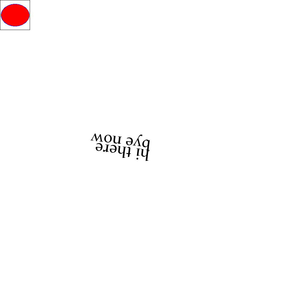

Gast #3481227
Vielen Dank allen, die sich bemüht haben mir weiter zu helfen.
Ich bin mal einen Schritt "zurückgetreten" von dem Problem.
a) Nicht zwingend WinGCLC
Führt zu weiteren Programmen für "geometrische Konstruktionen".
Aber die ersten zwei Versuche mit Dr.Geo und CarMetall haben ergeben,
das die auch keine Textdrehung erlauben.
b) Nicht zwingend ein Programm für "geometrische Konstruktionen".
Da habe ich mal das gute alte CPAN bemüht und bin mit gd fündig
geworden. Ein Wrapper für die libgd (http://libgd.bitbucket.org/) von
Thomas Boutell.
Das Ergebnis sieht man im Anhang.
Latex war an sich keine Forderung sondern nur ein Teil der Beschreibung
von WinGCLC. Aber danke für den Tip mit metafont. Auf lange Sicht würde
mich das auch interessieren.
Wenn ich das richtig sehe, dann hätte ich aber für jeden Drehwinkel
einen eigenen Font erzeugen müssen. Richtig? Ausserdem würden die
Abstände ja nicht mehr stimmen, insofern als die Umrisse der einzelnen
Zeichen ja trotzdem senkrecht bzw. waagerecht wären. Richtig?
Jedenfalls ist mein Problem erstmal gelöst. Danke.
