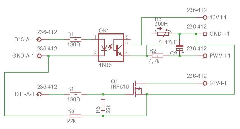

Ich habe eine CNC-Fräse die von einem Arduino gesteuert wird. Die
Frässpindel wird von einem Huanyang Frequenzumrichter gesteuert. Die
beiden will ich nun verbinden, um die Spindel automatisch zu steuern.
Der Arduino liefert dazu auf D11 ein PWM-Signal. Das wird über einen
Optokoppler und ein RC-Glied mit Trimpoti realisiert. Der Eingang am FU
nimmt 0-5V.
Mit D13 wird die Spindel eingeschaltet. Am FU muss dazu 24V nach GND
geschaltet werden.
Im Schaltplan ist links der Arduino und rechts der FU. Der IRF510 ist
eigentlich ein IRLZ34N, aber den hab ich in eagle nicht gefunden.
Hier hatte jemand ein ähnliches Problem:
Beitrag "ACM(GND) DCM(COM) verbindung"
Leider eingeschlafen.
Problem ist nun, das die Motoren wie wild rattern, wenn ich das benutze.
Ich vermute, das ich mir da rückwärts irgendwas in den Arduino schiesse.
Aber was?
Danke für eure Hilfe.

Mit den Spannungen am MOSFet bekommst du ihn nicht durchgeschaltet. Da
ist der 22k in der Masseleitung viel zu gross.
Du könntest die 24V mit einem PhotoMOS oder auch wieder mit einem
Optokoppler schalten, dann hast du saubere Trennung.

Deine Schaltung ist nicht konsequent.
Für die PWM hast du eine galvanische Trennung durch den Optokoppler. Das
ist gut.
Den Q1 willst du dann aber direkt antreiben, hast die beiden GNDs aber
nicht wirklich verbunden (nur über R5, und das geht so nicht).
Wieviel Strom fließt denn durch Q1?

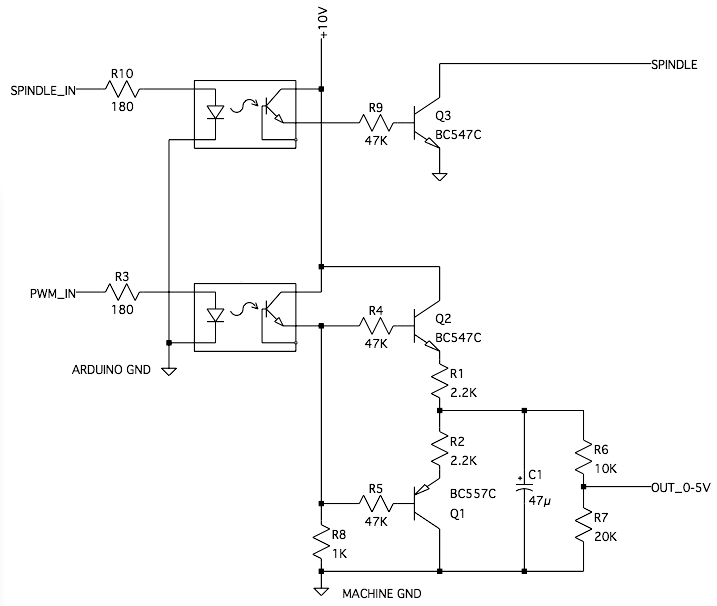

Den würde ich einfach auch durch einen Optokoppler ersetzen, und beide
GNDs getrennt lassen.
Das Poti ist auch fehl am Platze. Wenn du es ganz runterdrehtst,
schließt du 10V und GND kurz, wenn der Optokoppler leitet.
Das ist vermutlich auch der Grund für das Rattern.
Das Poti muss an den Ausgang des Tiefpassfilters und PWM-I-1 an den
Mittenabgriff. Und 300 Ohm ist dafür ungeeignet.
Lass es am besten ganz raus, und regle die Geschwindigkeit nur über die
PWM.
Und nochwas:
so kann es gar nicht gehen. Für die PWM bräuchtest du eine Push-Pull
Stufe hinter dem Optokoppler. Ansonsten lädt sich der Kondensator
schnell auf, entlädt sich aber wesentlich langsamer als gewünscht.

@Matthias:
Warum denkst Du, das der Widerstand zu gross ist? Die meiste Spannung
fällt über den 2*22k ab, d.h. es liegen fast die ganzen 5V am Gate an.
Das sollte doch so funktionieren?
@Joe:
Warum kann ich die beiden grounds nicht über R5 verbinden?
Wenn ich direkt mit dem Multimeter messe 1,8A. Allerdings schaltet der
FU auch mit einem 500R Widerstand.
Damit hast Du auch vollkommen recht, das ich besser einen zweiten
Optokoppler nehme. Ich kann jetzt gar nicht mehr nachvollziehen, wieso
ich da einen Mosfet wollte... :)
Ich muss Dir aber in einem Punkt widersprechen: der PWM-Teil
funktioniert einwandfrei (real getestet). Den Trimmpoti brauch ich, um
die Drehzahl einzustellen. An dem PWM Ausgang des Arduinos kann ich
nichts ändern. Das kommt von der CNC-Steuerung (grbl) und die hat ihren
Wert vom NC-Programm.
Das der Kondensator langsam ist ist kein Problem. Die Spindel ist noch
langsamer.
Danke auch für den Schaltplan - ich meld mich nochmal, wenn es fertig
ist.

Markus M. schrieb:
> @Joe:
Weil du links und rechts von R5 unterschiedliche Potentiale haben
kannst.
Wenn, dann muss R5 raus, und beide GNDs miteinander verbunden werden.
Ehm, aber es ist falsch.
Überlege doch mal, was passiert, wenn du das Poti ganz an den Anschlag
"3" drehst.
Dann schließt der Optokoppler-Transistor 10V mit GND über das Poti kurz.
Vermutlich geht dann erstmal der Optokoppler drauf.
Wie das die Drehzahl regeln soll ist mir ein Rätsel.
Vieleicht ist ja ein Fehler in deinem Stromlaufplan?

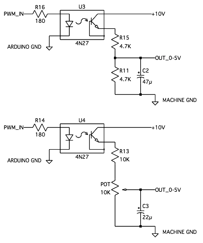

Poti raus und ein 4.7K parallel zu C2 wäre "richtiger".
was gibt es da zu widersprechen?
In deinem Plan kann das Poti definitiv auf Null Ohm gestellt werden zum
tötlichen Leidwesen vom Optotransistor, der wird 10V nach GND nicht
verkraften können, oder ist deine 10V Quelle strombegrenzt?
Wenn ja liefere bitte vollständige Infos.

#4910890
@Seemann
- Danke für die Info.
Muß ich wohl was falsch verstanden haben.
So wie ich das lese möchte poesel mit PWM den FU ansteuern der dann die
Spindel regelt, und nicht direkt mit PWM die Spindel steuern.

Die ganze Sache mit einem Optokoppler und danach der RC Filterung zu
machen, hat ja den Vorteil, das alles galvanisch getrennt ist - hätte
der TE auch den anderen Zweig mit Optokoppler ausgeführt, wäre das eine
sichere und brauchbare Sache.

OP #4910965
@Joe: danke für den Tip. Hatte nicht bedacht, das man das Poti ja fast
auf 0 drehen kann -> Widerstand in Reihe.
Der Eingang am FU nimmt 0-5V Gleichspannung (unter anderem), aber kein
PWM Signal. Das hab ich schon ausprobiert. Die Spindel fängt dann an zu
rattern, weil der FU die 0V Phasen wohl als Stop interpretiert.
@Seemann: das Smoothieboard ist etwas potenter als der Arduino mit grbl.
Das kann auch RS485.
Das Bauteil in Deinem link ist aber fast das, was ich gemacht habe (nur
schicker). Hätt ich das vorher gewusst, hätt ich jetzt weniger gelernt.
Danke!
Natürlich sind zwei Optokoppler viel sinnvoller als die Lösung mit dem
MOSFET. Wie gesagt keine Ahnung wie ich da überhaupt drauf gekommen bin.
Aber den MOSFET gegen einen OK auszutauschen war noch nicht die ganze
Lösung.
Der Fehler war, nur einen GND zu verwenden (den DCM). Für das
Geschwindigkeitssignal muss man aber den analogen ground (ACM)
verwenden.
Nun läuft es auf jeden Fall und nochmal Dank an alle, die dazu
beigetragen haben.

Mach also 0.017 x 5V = 85 mW Verlust am Transistor
OK, du hast also noch ein wenig Luft nach oben.
Nicht viel, aber kann man so machen wenn man unbedingt will.
Schön ist das halt auch vor allem deswegen nicht, da die
Ausgangsspannung jetzt auch von der Übertragungscharakteristik des
Optokopplers abhängt, die auch temperaturabhängig ist.
Deswegen wäre ein weniger belasteter, übersteuerter Ausgangstransistor
und ein passender Spannungsteiler um auf 5V zu kommen meiner Meinung
nach besser.
