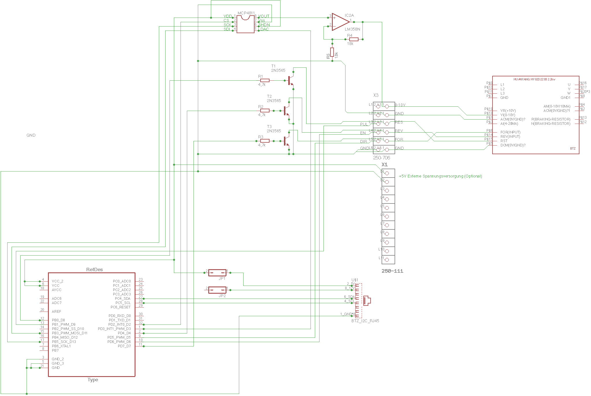

Moin ich habe mit meinem Frequenzumrichter ein Problem.
Und zwar ist in der Anleitung beschrieben das die 0-10V Steuerspannung
an VI gehen und 0V an ACM (GND) soweit so gut.
Als nächstes habe ich die Steuereingänge des FUs welche zwischen FOR,
REV, RST und DCM geschlossen werden zum Steuern. Nach meinen Recherchen
ist DCM = 0V
Die 0-10V werden von einem DAC und OPV erzeugt. Dort Schließe ich den
GND des FUs und dem des Chips zusammen!!?
Zum Beschalten der Inputs werde ich Transistoren Benutzen die vom Selben
Chip gesteuert wird.
Nun kommt das Problem kann ich diese ganzen GNDs und 0V alles zusammen
Schließen?
Vor allem weiß ich nicht wie das bei dem Frequenzumrichter aussieht Ob
am ACM und DCM zusammen Schließen kann.
MFG BollerTuneZ
Schaltplan Eagle
https://github.com/BollerTuneZ/OS/blob/dev/PCB/Designes/I2CFU200/fu200.sch

Suche nach "huanyang hy02d223b" liefert nur ein allgemeines Datenblatt.
http://www.exoror.com/datasheet/VFD.pdf
Woher nimmst du die Versorgung des LM358? Die Ausgänge EV(IPV) bzw. P24
sind mit 12V(max. 200mA) etwas knapp für diesen Typ - du benötigst einen
OPV, der näher an die positive Rail drankommt.
ACM und DCM direkt am FU verbinden (falls nicht ohnehin schon intern
verbunden - nachmessen!) und nur mit einer Leitung zu AGND deiner
Schaltung(am D/A-Wandler,OPV).
Eventuell ist es auch sinnvoll die interne Referenz +10V in die
Steuerspannungserzeugung einzubeziehen. Am besten über einen
D/A-Wandler, bei dem Vref extern einstellbar ist.
Damit über die AGND-Verbindung nur der Steuer- bzw. Versorgungsstrom des
Analogkreises fließt und durch die digitalen Signale kaum beeinflusst
wird, sollten die Emitter über eine separate Leitung nach DCM geführt
werden.
Noch besser wäre es, dafür Optokoppler einzusetzen.
