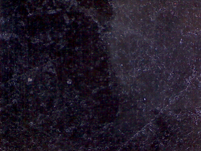

Ich moöchte mir Flankenverlauf und BElixhtungsprofil Lack unter dem
Mikroskop im Schliffbild ansehen.
Schliffbildtechnik ist mir nicht neu.
Folgendes Problem:
Ich bette vorm ersten Sägeschnitt in Polyesterharz ein, zunächst sieht
alles ok aus.
Während der Trocknungsphase zerläuft der Riston Negativfilm und löst
sich auf.
Deswegen kann man das Lackprofil im Mikroskop nicht sehen.
Die Bungard Lackdicke ist zu dünn um da was zu beurteilen.
Hat jemand -vielleicht aus der Leiterplattenindustrie- Erfahrung mit
welchen Einbettungsharzen oder Acrylaten Riston kompatibel ist?

Es gibt sicher besser geeignete Einbett-Harze, solche Schwierigkeiten
sind mir nicht bekannt. Wenn man sich die nicht im Spezialhandel
besorgen will, könnte man versuchen, die Teststücke vor dem Eingiessen
zu lackieren, die zusätzliche Lackschicht stört ja nicht, weil sie
ausserhalb dessen liegt was interessiert.
Sicher nicht, das ist ein Frage der geeigneten Schlifftechnik.
Fachgerecht poliert kann man Schichten im µ-Bereich vermessen.
Georg

Ok, helfe mir.
Ich mache Sägeschnitt, dann auf der HSC Fräse einen Glättungsschnitt,
dann gege ich an einen rotierenden Diamanttopf und am Ende nehme ich
2000er mit Öl auf dem Granit festgeheftet.
Ablauf ok?
Es könnte vielleicht sein, dass das Kupfer schmiert und das Harz nicht
durchgehärtet war, ich mache es mit Epoxy und tempern nochmal.
Gast #5003478
Das hört sich vernünftig an, ev. liegt das Problem davor - Gratbildung
der Metallschichten muss bis dahin beseitigt sein, z.B. indem man mit
immer feineren Körnungen abschleift.
Bei uns war Diamantpaste der letzte Arbeitsgang. Eine 2000er Körnung
bedeutet immer noch eine Korngrösse von > 10 µ. Diamantpasten können
wesentlich feiner sein, unter 1 µ.
Georg

Ich habe Läppflüssigkeit da, bis wohin muss ich nachsehen.
Du meinst so etwas:
http://metallographiebedarf.de/Polieren---Laeppen/Diamantsuspension/Polykristallin--50-cts-L---Unser-Standard-fuer-die-Metallographie/Diamantsuspension-poly-0-05--m--50-cts-L--1000-mL-Flasche-mit-Tropfverschluss.html
Schleifpaste für optischen Bereich habe ich
Scotch Fastcut 50417 da, ich weiss aber nicht, ob das hierfür geeignet
ist.
Danke für den Tip mit der Läppaste, das könnte das Problem sein, die
Strukturen sehen zu "angegriffen" aus, auch auf der nicht geätzten
seite, dort sollte es ja ein 35u starker Balken im Mikroskop sein.
Noch eine Frage:
Macht es Sinn , den Schnitt in einen Winkel zu legen , um die Platine
"optisch" im Schnitt um Z zu vergrössern oder holt man sich da mehr
Aufwand und Ärger als Erkenntnisgewinn?
Mir geht es um den genauen Verlauf der Übergangsstelle Lack (oder Film)
zu Metall und Metall/Basismaterial im Grund, also "Grabenverlauf" .
Gast #5004363
Nein, selbst bei 45 Grad schräg wird das Bild nur um 40% gedehnt. Damit
kann man nichts ausmessen was nicht vorher schon möglich war.
Das Bild (Eurocircuits) zeigt das was du wissen willst. So musst du
deine Schliffbilder hinkriegen...
Georg
