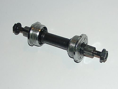

Welches Tretlager ist hier verbaut?
Ich vermute ein altes Konusinnenlager, d.h. ungekapselt, Kugellager frei
zugänglich.
z.B.
https://www.cyberspeiche.de/fotos/sunbbkon.jpg
Welchen Schlüssel braucht man da?
Nicht für den äußeren (Konter) Ring, sondern das innere Teil.
Schwer erkennbar, da befinden sich 6 Einkerbungen drin.

Eine der vielen Bezeichnungen für das Werkzeug
ist Stirnlochschlüssel.
In Fahrtrichtung gesehen ist auf der linken Seite
Rechtsgewinde und auf der rechten Linksgewinde.
Gerade vor zwei Wochen habe ich so ein Lager ausgebaut.
Die Verschraubungen waren brutalst fest :-(
Ich habe dann so ein modernes Innenlager verbaut,
ein sog. Innenlagerwerkzeug ist dazu nötig.
Hat sich absolut gelohnt, fährt sich sehr komfortabel.
17€ für Innenlager und 17€ für das Werkzeug.
Tip:
Innen- und Aussengewinde gut fetten, denn bei diesen
Feingewinden reiben recht grosse Flächen aneinander.

So sieht es aus. Das äußere Teil ist die Kontermutter, das innere Teil
die eigentliche Lagerschale.
Es gibt ganz spezifische Schlüssel, die sehen dann wie ein Ring aus, der
6 Stifte genau auf dem Lochkreis trägt. Zum Antrieb ist entweder ein
Sechskant auf der Außenseite oder ein Querloch oder eine Platte in der
Stirnseite mit einer 1/2" Aufnahme.
Praktisch nutzt man einen Schlüssel mit nur 2 Stiften, die gibt es auch
verstellbar. Siehe
https://www.bike24.de/werkzeuge.html?content=7&menu=1000%2C185%2C191&__qf_form-filter=&pgc%5B330%5D%5B2996%5D=1
Für die EInstellung der Lagerschale braucht man ja kein nennenswertes
Drehmoment aufzubringen. Ärgerlich wird es, wenn es festgegammelt ist.

Park Tool HCW-4 und HCW-5
oder halt was baugleiches von anderen Herstellern (Taxx, Campagnolo, etc
pp).
Vermutlich ist das BSA 1,370″ × 24 tpi
Das unmittelbar kuriose Rechts/Linksgewinde wurde bereits erwähnt.
Montagevideos gibt es genug.
Der Alurahmen kann gut ankorrodiert sein und muss damit gerechnet werden
grosse Kräfte aufzubringen.
Empfohlen sei das Gewinde nach Demontage nachzuschneiden um
Korrosionsreste und Dreck aus den Gewindegängen zu entfernen. Zudem ist
es gut die Sitzfläche nachzuplanen. Dazu braucht es aber teures
Spezialwerkzeug.
https://www.bike-discount.de/de/kaufen/cyclus-tools-gewindeschneidwerkzeug-professional-bsa-1%2C370-x-24-tpi-66419
https://www.bike-discount.de/de/kaufen/cyclus-tools-schneidfraeswerkzeug-fuer-tretlagergewinde-und-gehaeuse-bsa-83151
Einmal falsch angesetzt kann man das Gewinde auch ruinieren.

Der feste Lagerkonus auf der Triebseite (rechtes Bein) hat Linksgewinde.
Der Einstellkonus (linkes Bein) hat Rechtsgewinde.
> Sollte das nicht umgekehrt sein oder habe ich einen Denkfehler?
Du hast die Kräfte der Kreiselpendelwirkung vergessen.
Die nunmehr selten anzutreffenden Französischen (35*1) und Italienschen
(36  24tpi) Tretlagertypen haben auf beiden Seiten Rechtsgewinde.
