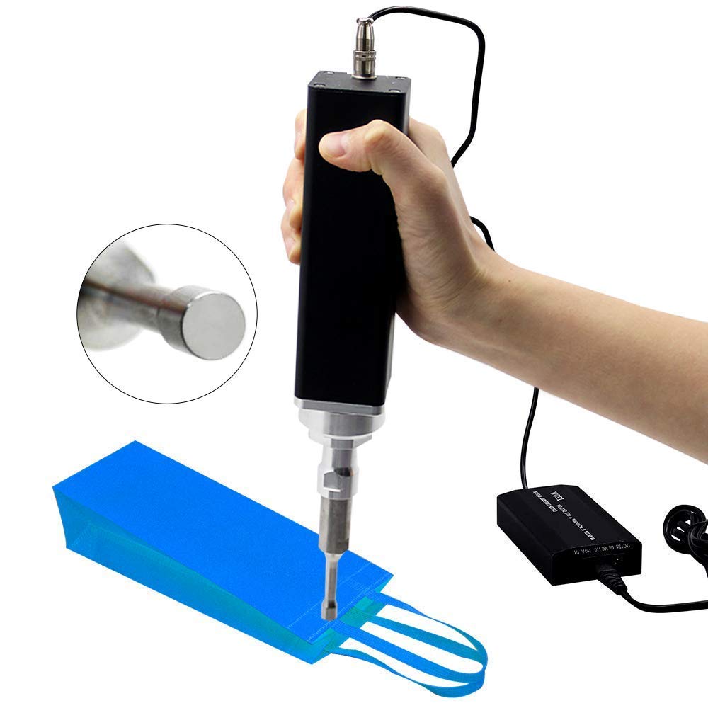

Ich habe mir nun dieses Ultraschall-(Hand)-Schweißgerät
https://www.amazon.de/dp/B085RGLY9X
gekauft und heute bekommen. Als Zubehör gäbe es noch div.
TITAN-Schweißköpfe zB https://www.amazon.de/dp/B07D3PK8MY
..alles zu extrem horrenden Preisen (zzgl. 80,- Versand, zzgl. ZOLL!)
Es gibt aber so gut wie keine Firmen, die so etwas Kleines zu "solch
günstigen Preisen" anbieten .

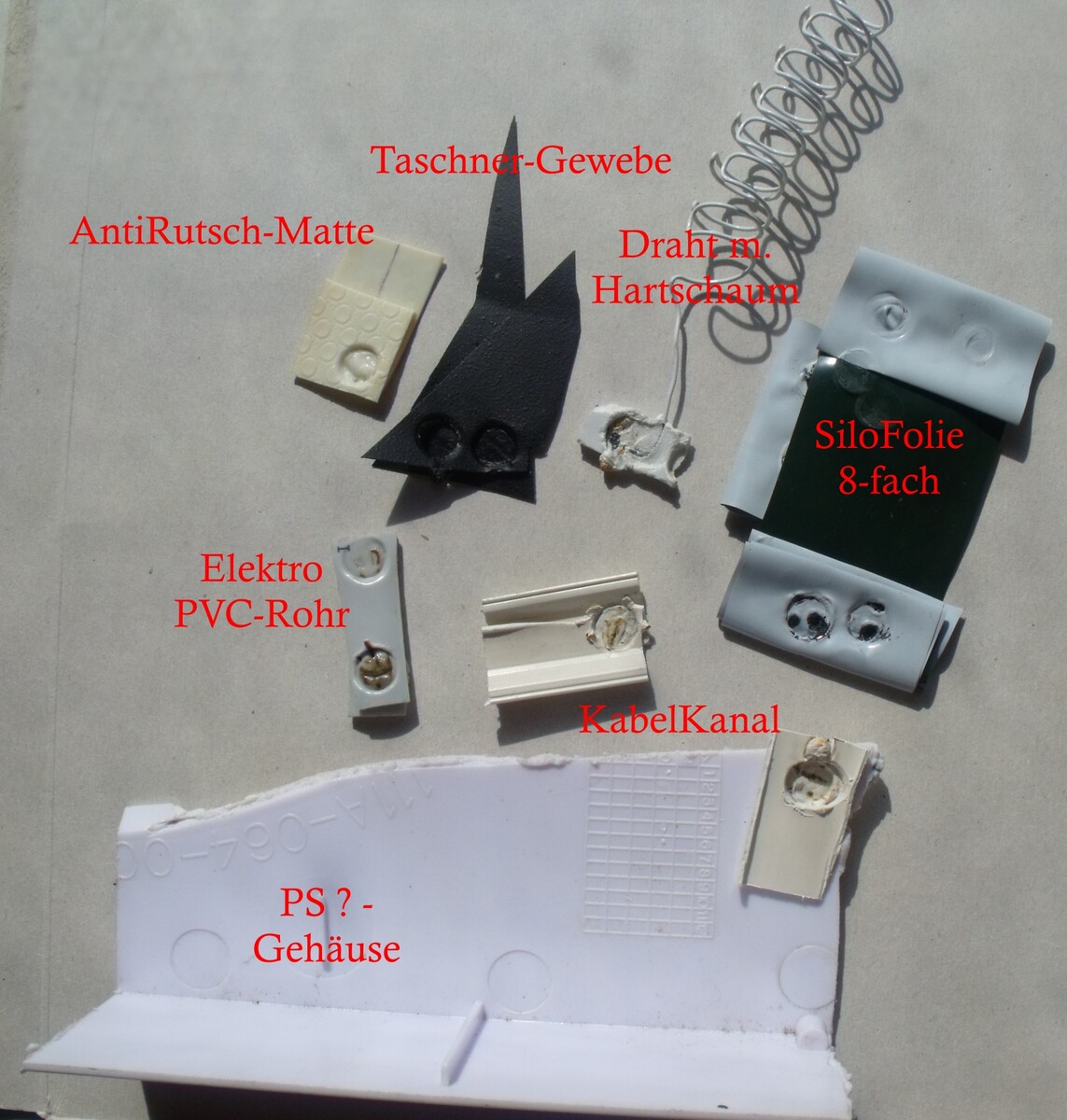

Ich habe nun ein paar Tests gemacht und u.a. einen Draht 'versenkt' und
auch schon ein paar Löcher in Folien geschweißt. Trotz dieses
Miniaturnetzteils hat das Zeug enorme Kraft. Mit 12V hats mir innnert 3
Sekunden ein verkohltes Loch durch den Pizzakarton hindurch bis auf das
letzte Blatt eines Aldi-Prospekts 'hineingebrannt'....
Es ist klar, daß es sich hierbei um ein --hochspezialisiertes--
Industrieprodukt handelt, das eine Menge Einstellarbeiten zur korrekten
Funktion erfordert. Im Handbetrieb is das jedenfalls fürn Oasch, Ständer
dringend erforderlich. Und, ich glaube, ohne "Gegenstempel" ist das
sowieso nicht brauchbar zu verwenden.
Es ist also -kein- Gerät für 'Bastler', soviel ist sicher !

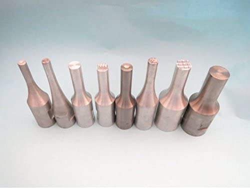

Meine Frage: Hat jemand so etwas (ähnliches) bereits und selbst
'Schweißköpfe' mit verschiedenen Formen angefertigt? Muß das TITAN sein,
oder warum sind die Köpfe aus Titan? -ohne die starke Abnutzung im
industriellen Alltag zu berücksichtigen.
..Wird hier einfach nur IRGENDEIN Körper in Schwingung versetzt oder muß
dieser eine spezielle Form haben? Ich habe den 8mm-Flach-Kopf kurz
heruntergeschraubt, das bloß ein Voll-Körper mit einer Schraube dran.

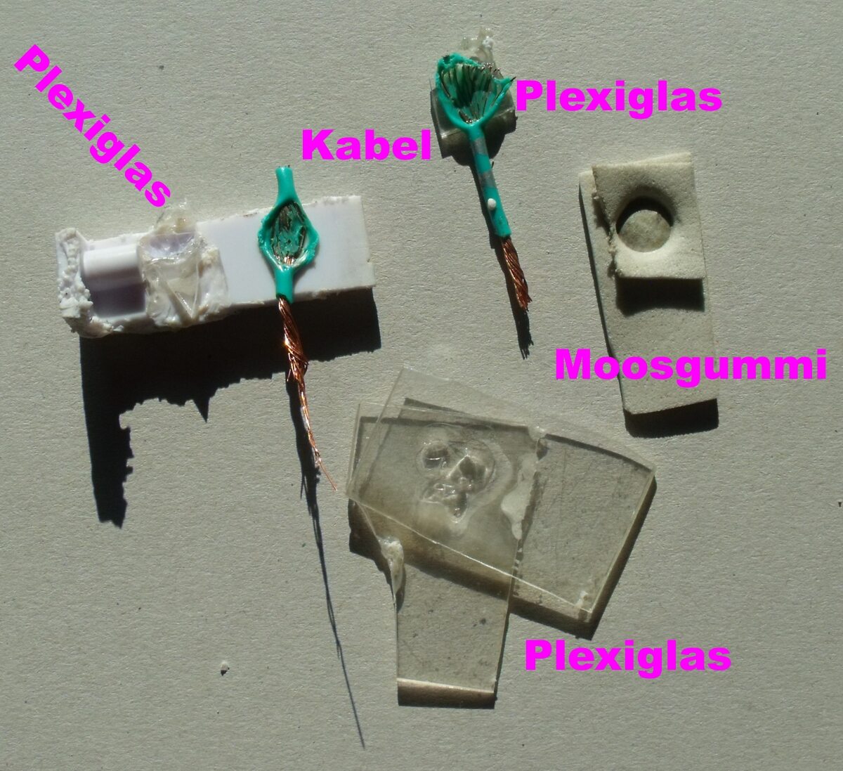

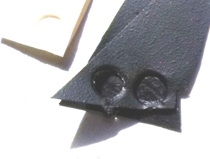

Meine nächtlichen Erstversuche... wie man an einigen Punkten sehen kann,
schweißt es häufig zwei außerzentrische Punkte ins Material. Bei
ausreichendem Bemühen wirds aber recht schön und ist äußerst haltbar :)
Entscheidend ist der DRUCK und die LEISTUNG - die die ZEIT ergeben.
ZEITschaltuhr hats keine, DRUCKregelung erfolgt per Hand oder über den
Daumen, und die LEISTUNG könnte für ein 'schöneres Ergebnis' durchaus
auch 6V (statt 12-24V) betragen
Es ist also ein Herumprobieren, ..falls es später mal jemand
interessiert, wie das in der heimsichen Werkstatt aussehen könnte.

Plexiglas schmilzt absolut klar zusammen. Es dauert eine gewisse Zeit
bis zur Schmelze, aber dann gehts IRRSINNIG rasch, da verbrennt man sich
bei kleinen Stücken leicht rasch gern die Finger. Wie gesagt:
Das ist das Hauptproblem.

Abgesehen davon sind dein Bilder von den Schweißstellen eher für eine
Antireklame geeignet.
MfG Spess
Gast #6634792
Nicht alles, was trivial erscheint, ist es auch.

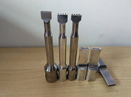

Die TITAN-Köpfe werden "speziell angepaßt", da mußt bei der Bestellung
genau definieren, was du genau verschweissen willst. Also Material,
Dicke, Form... Andere Firma, selber Kopf
: Replacement Titanium Alloy Tip 8mm :
https://www.amazon.de/dp/B08597K6N4
um ? Euro

Ich habe selbst einen für 35 kHz. Da ist das Horn etwa 12cm lang und
knapp 5 im Durchmesser. Trotzdem bringt der Generator bis zu 1,6 kV um
dem Pizeo die Leistung zu entlocken. Da versuchen die Generatoren den
Resonanzpunkt zu finden das man die meiste Auslenkung bekommt.
Da ist selbst eine 310 gr Schwinungswandler dran. Der übersetzt
transversal 1:3,3 und die Amplitude mit 1:1,5
Alu ist das auf keinen Fall. In der Serienfertigung sieht man die im
Regelfall Luftgekühlt.
Titanlegierungen aus dem Grund man will was leichtes sonst könnte man
auch Wolfram nehmen. Ist nur unangenehm schwer, das frist Leistung.
