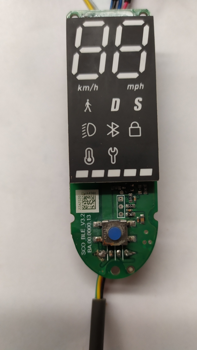

mir ist vor kurzem ein E-Scooter "Xiaomi Mi 1S" zugelaufen.
Ausser einem mächtig schlappen Akku konnte ich (auch bei Probefahrten um
den Block) nichts fehlerhaftes identifizieren.
Ich Depp hab den Roller draussen stehen lassen, in der Annahme das er
wasserdicht sei ... war er nicht. Ein kräftiger Sturzregen hat ihn im
Display Bereich absaufen lassen. So stand er seit 3 Tagen im Hof, und
litt still vor sich hin.
Heute wollte ich mich noch mal dran geben (den Roller nutzen). Das
Display ("Cockpit") war schon an, als ich das Teil aus der Ecke geholt
habe. Ich konnte es nicht mehr ausschalten, und sah unter dem
Displayglas ein kleines Wassertröpfchen. oh, oh, das bedeutet nix gutes.
ich konnte mit dem Scooter fahren (Gasgriff hat reagiert), aber war
anscheinend im "ECO" Modus (d.h. langsame Beschleuingung, geringere
Endgeschwindigkeit etc)
Also auf der Werkbank den Display-Deckel abgemacht, ausgepustet mit
Luft.
Das Display ging dann aus, aber geht nicht mehr an.
Beim Einschalten blinkt die Rückleuchte 33 mal, das ist wohl ein Signal
das was "mit der Verkabelung" nicht in Ordnung sei.
--> Hat jemand hier Ahnung, welche elektrischen Komponenten im Gsgriff
bzw. in den Bremsgriffen (re und li) verbaut sind? Es geht jeweils PLUS,
MASSE und SIGNAL? zu den genannten Komponenten.
Das wass ich da mit dem Multimeter ausmesse, scheint widersprüchlich zu
sein

Die Verbindung zwischen dem Display und dem Haupt-Steuersystem (im
Fusstritt-Bereich) läuft über 4 Leitungen. Das kann nur +, gnd, RX und
TX sein.
Auf der Display-Platine selbst ist ja auch noch ein Prozessor drauf, er
wird die "sensorik" auswerten (Gas, Bremse) und die "Aktorik" (Anzeige,
LED-Scheinwerfer) steuern.
Da das Display beleuchtet war und das Scooter reagierte, muss + und gnd
"gut" gewesen sein. Da ich Gas geben konnte, und die veränderte
Geschwindigkeit auf dem Display angezeigt wurde, muss RX und TX "gut"
gewesen sein.
Ich befürchte allerdings, das die Displayplatine nunmehr gehimmelt ist.
fieserweise finde ich nur "Dashboard" für die Xiaomi M365 Modelle. Das
S1 hat 4 E/A STecker: Gasgriff, Lampe, und ZWEI Bremsgriff-Sensoren. Die
365er haben nur EINEN Bremsgriff-Sensor.
Vom Display sehen beide Modelle sich sehr ähnlich. Die S1-Platinen
erkennt man an SIEBEN anstelle von SECHS Lötkontakten an der Oberkante
der Platine (bei den 88 Ziffern)
Nachtrag:
VERDAMMT!
Da scheine ich aber mächtig Pech gehabt zu haben, und das Problem/der
Schaden ist größer als gedacht! Grade hab ich folgendes gefunden:
https://rollerplausch.com/threads/xiaomi-m365-classic-pro-cfw-erstellen-flashen-drv-bms-ble-pro-dashboard.8/
und auf meiner Platine steht drauf: SCO BLE V3.2
.. mir schwant übles.

Ich habe die Platine selbst schon trocken geföhnt. Obwohl eine kleine
Bluetooth Platine huckepack auf der Hauptplatine sitzt, glaube ich eher
nicht daran, das sich darunter noch Wasser befindet. Aber wer weiss?
Die Elektrolyse hat zumindest ein Bein von einem Kondensator vernascht,
ich muss da mal gründich nachsehen was da los ist unter/bei den SMD
Bauteilen.
Die Platine hat wohl auch ein ST-Link, mit dem man diese neu flashen
könnte.
--> ich hab mir jetzt mal bei ALiexpress so einen Adapter bestellt. Mal
schauen ob der funktioniert, oder nur e-Schrott ist.
https://de.aliexpress.com/item/4001025262808.html
OP #6738267
so, der Fehler ist behoben. Es war die Lühse, die Elektro-Lühse!
Es waren Kontakte/Leiterbahnen aufgefressen worden. Diese konnte ich
flicken, und nun geht wieder alles.
Ich hab auch die ANtwort drauf, was da wohl in Bremse und Gas verbaut
ist: Vermutlich Hall-Sensoren.
Und der Regler ist wohl ein SPX3819, und der war in Ordnung.

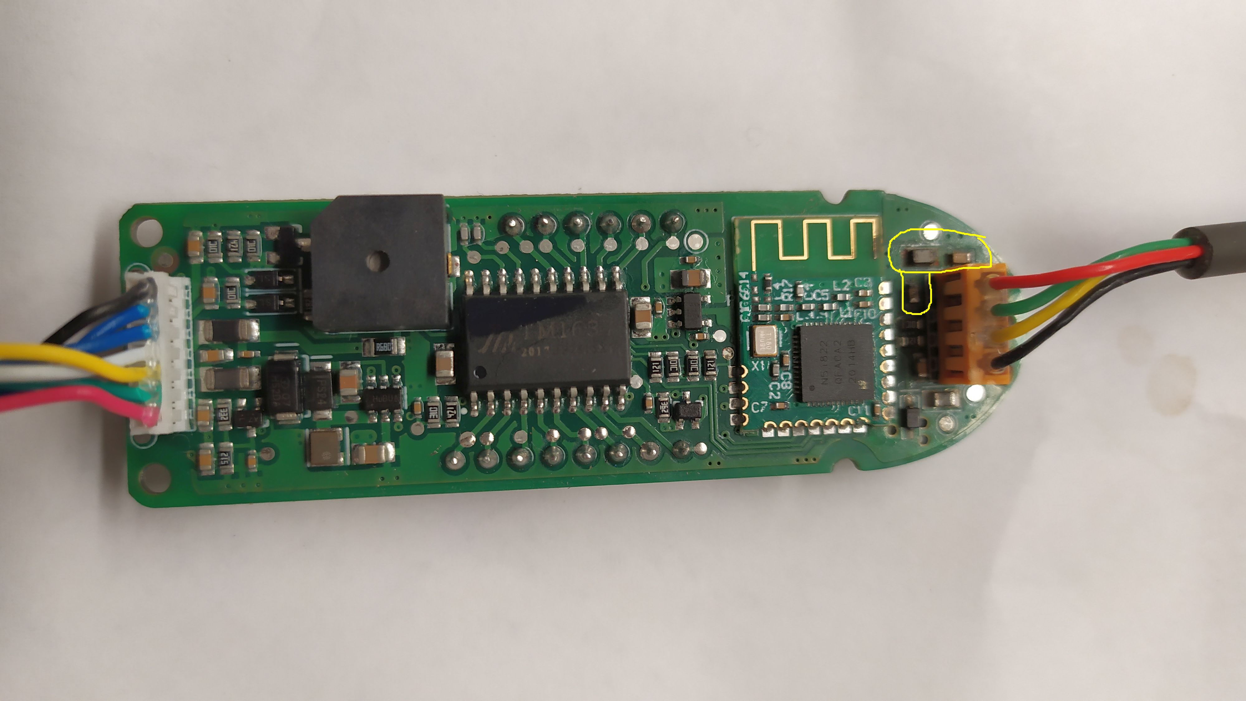

OP #6908671
und da bin ich schon wieder.
den Roller konnte ich die ganze Zeit gut nutzen. Nun macht er wieder
Probleme. Ich hatte ihn vor der Hautüre eingeschaltet, bin ein paar
Meter gefahren, und dann ging er schlagartig komplett aus.
"Einschalten" ging noch, dann blinkt das Rücklicht wieder 33 mal, das
wars. Kein Display an, kein Roller Start. Laut Recherche in irgendeinem
Scooter Forum hatte jemand an einem vergleichbaren Modell den selbe
Fehler (33 x blinken). Derjenige ließ den Roller Instand setzen, es
wurde da wohl das 4-adrige Kabel getauscht.
Ich vermute folgenden initialen Ablauf, bzw. hab diesen schon bei der
ersten  Reparatur so identifiziert:
1. Das Einschalt-Taster bzw. dessen Letung zur Hauptplatine ist
"autonom" und zieht eine hochgepullte Leitung runter auf gnd.
2. das Einschalten bewirkt, dass das Display von der "Hauptplatine" mit
Spannung versorgt wird und "hochfährt"
3. Die Hauptplatine unterhält sich mit dem Display. Wenn da keine
Kommunikation möglich ist, blinkt die HAuptplatine (bzw. die
Bremsleuchte) 33 mal.
Dieser Schritt 2 oder (wahrscheinlich eher) Schritt 3 scheint nicht zu
klappen. Vermutlich bei mir, weil die Display Platine nicht "hoch
kommt".
Selbes Verhalten würde ja auch bei einem Kabelbruch auftreten: 3 der 4
Leitungen könnten durch sein, da der Roller Masse noch über den Rahmen
bezieht, auch wenn eine der 4 Leitungen ebenfalls Masse ist.
Na, da muss ich noch mal ran und alles ausmessen und prüfn ....
OP #6909953
für die Nachwelt:
Es war wirklich (nur) ein Fehler auf der Display/Taster-Platine: der L
vom LC Eingangsfilter, d.h. der L (oben gelb eingekreist das größe
Bauteil) war defekt: Die eine Kontaktierungs-Seite war total hinüber.
Ich hab da jetzt mal eine Drahtbrücke über die Spule drüber gelötet,
funktioniert genau so gut.
