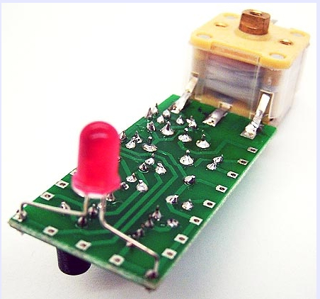

Guten Tag,
habe nur eine kurze Frage. Hab diesen Kondensator bestellt und vor mir
liegen:
http://www.w3b8dxt36.homepage.t-online.de/shop/show_product.php?cPath=84_119&products_id=600
Seltsamerweise hat mein Exemplar aber auf einer Seite 2 Kontake an den
Ecken (nicht nebeneinander wie auf dem Bild) und 3 auf der anderen
Seite.
Also in etwa so:
   1  2  3
   < o o >
   < o o >
   4     5
Möchte das Teil nun gern als großen 8-540pF Kondensator nutzen.
Könnte mir jemand auf die Sprünge lefen, wie ich das Teil anzuschließen
habe?
Mein Multimeter hat leider keine Kapazitätsfunktion, so dass ich denke
dass ich damit nicht weiterkommen würde.
Schon mal großen Dank im Vorraus :)
Mfg, Alex

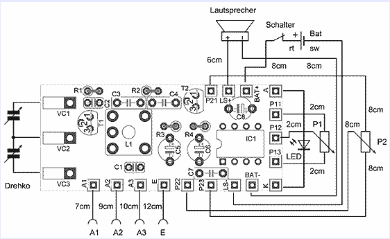

OP #4154934
Toxic schrieb:
> Vielleicht hilft das....
Ein wenig!
Der Drehko aus dem Bausatz hat ein par Ähnlichkeiten, aber der hat auf
eienr Seite 3 Anschlüsse und auf der anderen gleich 5.
Ich will meinen nicht kaputt machen...
Kann man irgendwie mit einem normalen Multimeter (ohne Extrafunktion für
Kapazität) fest stellen wo ein Kondensator dazwischen ist?
