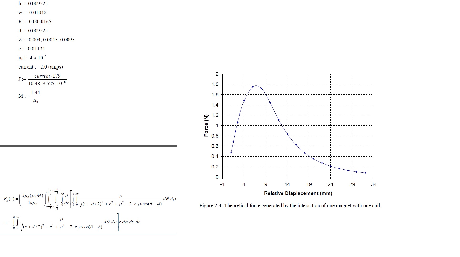

Hallo Leute,
ich bin auf einer Arbeit gestoßen, in der folgendes Integral (siehe Bild
links) gelöst worden ist (mit Hilfe von Mathcad) und daraus dann rechts
der Graph entstanden ist.
Nun möchte ich genau dieses Integral auch in Matlab lösen und die
Ergebnisse verifizieren.
Ich habe es probiert, doch als Ergebnis habe ich eig. nur Mist erhalten.
Daher erhoffe ich mir, hier einen Profi vll. zu erwischen, der mir den
super Tip geben kann o.ä..
Den Link zu der Arbeit ist hier:
http://oaktrust.library.tamu.edu/bitstream/handle/1969.1/101/etd-tamu-2003A-2003032713-murp-1.pdf?sequence=1
Die Seiten 35/36 und der Anhang sind hier sicherlich interessant.
ich freue mich auf eure Antwort.
Euer Benjamin.
Hallo Benjamin,
in deiner "Funktion" wird auch über z integriert.Welche Größe ist denn
das Argument? Welche Größe ist auf der x-Achse aufgetragen? Die
Auswertung des Ausdrucks sollte immer den gleichen Wert ergeben.
Es fehlt die Variable. Oder übersehe ich da etwas?
Grüße, Amk

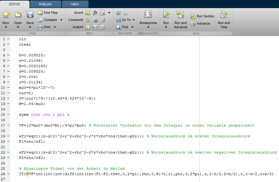

Hallo Amk,
ich denke vll übersiehst du etwas.
Eig. sind die Argumente vorhanden.
Ich kopiere noch mal den Code, damit jmd. vll. das ganze bei sich direkt
eintippen kann:

Hallo Harald,
hier der code:
clc
clear
h=0.009525;
w=0.01048;
R=0.0050165;
d=0.009525;
Z=0.004;
c=0.01134;
mu0=4*pi*10^-7;
cur=2;
J=(cur*179)/(10.48*9.525*10^-6);
M=1.44/mu0;
syms thet rho r phi z
VF=(J*mu0*(mu0*M))/4*pi*mu0; % Konstanter Vorfaktor vor dem Integral in
einer Variable gespeichert
wf1=sqrt((z-d/2)^2+r^2+rho^2-2*r*rho*cos(thet-phi)); % Wurzelausdruck im
ersten Integralausdruck
F1=rho/wf1;
wf2=sqrt((z+d/2)^2+r^2+rho^2-2*r*rho*cos(thet-phi)); % Wurzelausdruck im
zweiten negativen Integralausdruck
F2=rho/wf2;
% Abgetippte Formel von der Arbeit in Matlab
IT1=VF*int(int(int(diff(int(int(F1-F2,thet,0,2*pi),rho,0,R)*r,r),phi,0,2
*pi),z,Z-h/2,Z+h/2),r,c-w/2,c+w/2)
warum hast du in dieser Zeile für 4*pi*µ0 keine Klammern verwendet?
Matlab rechnet hier jetzt 6,4051*10^-6 anstelle von 4,1097*10^5 (mit
Klammern) aus.
In wie weit weicht denn dein Ergebnis von dem gezeigten ab?

vielen dank für den Hinweis.
Das ist das Ergebnis:
IT1 =
(7060398927394003*int(int(int(r*int(int((rho*(2*r - 2*rho*cos(phi -
thet)))/(2*((z + 381/80000)^2 + r^2 + rho^2 - 2*r*rho*cos(phi -
thet))^(3/2)) - (rho*(2*r - 2*rho*cos(phi - thet)))/(2*((z -
381/80000)^2 + r^2 + rho^2 - 2*r*rho*cos(phi - thet))^(3/2)), thet, 0,
2*pi), rho, 0, 722953840982531/144115188075855872) + int(int(rho/((z -
381/80000)^2 + r^2 + rho^2 - 2*r*rho*cos(phi - thet))^(1/2) - rho/((z +
381/80000)^2 + r^2 + rho^2 - 2*r*rho*cos(phi - thet))^(1/2), thet, 0,
2*pi), rho, 0, 722953840982531/144115188075855872), phi, 0, 2*pi), z,
-61/80000, 701/80000), r, 61/10000, 829/50000))/17179869184

Du hast in deiner Formel etwas stehen wie folgt:
Links vom Gleichheitszeichen steht F(z) und rechts ist das "z" auf
einmal deine "Integrationsvariable" mit festen Grenzen.
Was ist denn nun auf der x-Achse aufgetragen?
Welche Größe in deinem Ausdruck ist auf der x-Achse aufgetragen?
So wie der Ausdruck da steht passt es nicht zu den Graphen und
umgekehrt.
Gruß, Amk
OP
> umgekehrt.
> Gruß, Amk
Also doch, bitte verwechsle das kleine z (variable wonach integriert
wird) mit dem großen Z als Integrationskonstante.
Auf der x-Achse aufgetrage ist das große Z.
Aber in der Arbeit steht das ja auch so bzw. ist das genau so erläutert.
