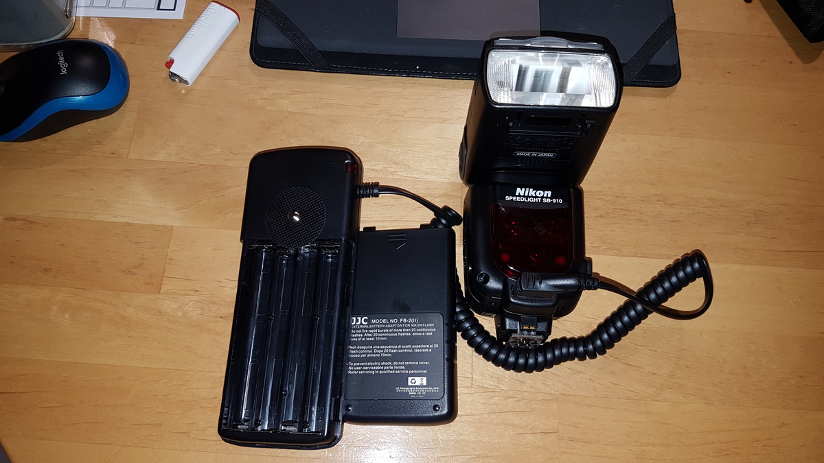

Hi Guys/Girls
Folgende SItuation :
Batteriehalter mit 8 STueck 1.5 V AA Batterien versorgen eine Schaltung
welche ultimativ ein Blitzgeraet mit Spannung versorgen.
Jetzt wollte ich ein Schaltnetzteil mit 12 Volt und 7 Ampere Leistung
über Steckeranschluss anschliessen ohne eingesetzte Batterien im Halter.
Funktioniert eigentlich und ich habe Ladezeiten von dem Blitz in
Reihenfolge von ca. 3 Sekunden.
Allerdings bricht die Spannung am Schaltnetzteil so stark ein, dass die
Blitzladefunktion kurzfritig stopped und bei ansteigen der Spannung
wieder einsetzt.
Die Ladezeiten könnten auf 1 Sekunde reduziert werden wenn die Spannung
nicht zusammenbrechen würde.
Bei dem Betrieb mit 1.5 V AA Batterien betraegt die Ladezeit ca. 1.5
Sekunden.
Anscheinend sind die Batterien Spannungsstabiler bei dem plötzlichen
Ladevorgang als das Spannungsnetzteil.
Ich befürchte, dass bei dem Betrieb mit dem Schaltnetzteil meine
Ladeschaltung oder der Blitz aufgrund der schwankenden Ladespannung
eventuell Schaden nimmt.
Wie kann ich kostengünstig und ohne grossen Schaltungsaufwand die
Situation verbessern.
Puffer Elko hat hohe initiale Ladeströme und ist bei 7 A und 2 Sekunden
Überbrueckungszeit viel zu gross.
Eine Idee wäre, dass ich Batterien und Netzteil anschliesse und mit
einer Diode verhindere, dass der Strom vom Netzteil in die Batterien
gelangt. Da ich aber auch manchmal NIMH Akkus verwende ist die Spannung
um 8x0.3 Volt geringer als bei den AA Batterien. Mit der Verlustspannung
der Diode waere dann die SPannung eventuell zu niedrig. Auch habe ich
keine Idee wieviel Strom 8 in Reihe geschaltete AA Batterien leisten um
die Diode Strommaessig auszulegen.
Kann mir da jemand dabei helfen ?
Gruss
Peter

Gast #4734613
Halloechen,
Nochmals Danke fuer die Schnelle Antwort.
Beiliegend Fotos vom Blitz mit Batterieversorgungsgeraet.
Du hast natuerlich vollkommen Recht mit Deinen Fragen.
Da ich im Moment zuhause bin und das Netzteil eben ausprobiert hatte,
muss ich bis morgen warten um die Werte bei der Arbeit einmal zu messen.
Ich habe leider nicht den Messaufbau um folgende Punkte zu messen was
ich natuerlich vorab haette machen sollen.
1. Spannung der Batterien beim ausloesen des Blitzgeraetes und waehrend
des Ladevorganges.
2. Stromabnahme von den Batterien waehrend des Ladens von ca. 1.5
Sekunden
Wie Du dem Bild entnehmen kannst muss ich dafuer alles oeffnen und
entsprechende Messleitungen einloeten.
Die Spannung kann ich natuerlich ohne einloeten messen. Aber den Strom
muss ich mit einem Amperemeter in der Leitung messen. Aufgrund des
Platzes kann ich nicht mein DC Zangenampermeter nehmen sondern muss mein
Ampermeter ein die Strecke einloeten.
Wenn ich diese Messungen mache kann ich natuerlich die benoetigte
Spezifikation des Netzteiles herausfinden. Eventuell einen
Pufferkondensator auslegen etc.
Ich hatte gehofft, ob meiner Naivitaet, das ich eventuell einen
Reglereinbauen kann der die Stromabnahme begrenzt wenn die Spannung des
Netzteiles unter die Sapnnung von sagen wir 8 x 1.2 Volt NiMh Akkus
faellt.
Also 9.6 V anstatt der normalen 12 Volt welche mir 8 AA Batterien geben.
Mit den Akku's funktioniert das Batterieteil noch und laedt etwas
langsamer als mit Batterien.
Ich gehe davon aus, dass mein Netzteil notfallmaessig abschaltet da es
ueberlastet ist.
Ich sehe 2 Moeglichkeiten um die Sache kostenguenstig zu loesen :
1. Waehrend des Betriebes mit Netzteil die Akku's oder Batterien in dem
Geraet zu lassen sodas die Batterien oder Akkus als Puffer dienen. Aber
durch die Verwendung des Netzteiles die Standzeit, Blitzanzahl,
wesentlich erhoeht wird.
Allerdings muss ich irgendwie sicherstellen, dass bei parallel Schaltung
des Netzteiles zu den Batterien/Akkus keine Spannung des Netzteiles zu
den Batterien gelangt. Eventuell eine Diode nach den Batterien. Dann
verringert sich die Batteriespannung um 0.7 Volt. Bei Batterien kein
Problem aber bei den Akkus bedeutet dies eine reduzierung auf 9.1 Volt.
Weiterhin wuesste ich ueberhaupt nicht welche Diaode ich hier nehmen
soll. Ich gehe davon aus ich muss eine Diode wählen die den Strom
vertraegt welche aus den Batterien gezogen wird.
2. Einen Pufferkondensator welcher 12 Volt Puffered fuer 2 Sekunden und
die Spannung in den 2 Sekunden nicht unter 9.8 Volt (Akkuspannung)
fallen laesst.
Gruss
Peter

Hallo Leute
Erstmal vielen Dank fuer die allseitige und unglaublich schnelle Hilfe,
Tipps und Ratschlaege.
Ich ziehe ein Fazit daraus :
Ersteinmal gibt es ja schon Netzteile die die Blitze bedienen koennen.
Kosten ca. 180 Euronen pro Stueck.
Sind ein Budget das es zu unterbieten gilt von Euronen 540.--
Bisher investiert 3 Schaltnetzteile 12 Volt 7 A wie im Bild gezeigt.
(Schnellschuss)ca. 180 Euronen
3 Batterieversorgungen mit Schaltung zum Laden der Blitze. Alternative
zu den Batteriefaechern von Nikon Stueck 18 Euronen = 54 Euronen.
Bisherige Gesamtinvestition ca: 230 Euronen.
Damit ich guenstiger bleibe wie die fertigen von Drittherstellern
angebotene Loesung darf ich nicht mehr, mehr ausgeben wie Euronen 310.--
Die Loesung mit den Analogen Tronsformatoren scheint mir die richtige
Loesung zu sein wenn ich mich an die in der Vergangenheit gewickelten
Transformatoren erinnere zur Versorgung von Hochleistungsverstaerkern
fuer Bassgittaren. Allerdings waren dort auch fette Kondensatoren
verbaut.
Da ich allerdings schon die Schaltnetzteile habe würde ich gerne eine
Lösung finden mit welcher ich diese verwenden kann.
Mir erscheint die Loesung wie folgt :
Ich habe Akkus (NiMh) welche ich in die Batteriehalterung einsetze. Dies
ernoeglicht mir schnelle Blitzfolge. Allerdings reicht die Ladung nicht
aus um eine komplette Fotosession zu ueberstehen.
Also nehme ich jetzt die bereits angeschafften Schaltnetzteile parallel
zu den NiMh Akku's.
Probelm ist allerdings wie folgt :
NiMh Akkus haben eine Gesamtspannung bei voll geladenem Zustand von 9.6
Volt. Jede Zelle hat 1.2 Volt.
Das parallel dazu geschaltete Netzteil hat 12 Volt.
Wenn ich durch eine Diode verhindere moechte das die Spannung von dem
Schaltnetzteil zu den NiMh Akkus fliesst kann ich dies mit einer Diode
verhindern.
Die Diode muss nach den Batterien aber vor der Einspeisung der
Schaltnetzteil Spannung liegen.
Loese ich nun den Blitz aus zieht er Spannung von dem Schaltnetzteil
solange bis die Spannung des Schaltnetzteils unterhalb der Spannung der
Akkus faellt. Dann liefern die Akkus weiterhin Spannung von 9.6 Volt
minus des Spannungsabfalls der Diode.
Das durch die Ueberlastung abgeschaltete Schaltnetzwerk erholt sich und
liefert wieder Spannung.
Allerdings muss die Diode den Strom der Batterien/Akkus vertragen.
Der Batteriehalter scheint keine Begrenzung zu haben für den Strom.
Ansonsten waere die Spannung des Labornetzteiles und des derzeit bereits
angeschafften Schaltnetzteiles nicht zusammengebrochen.
Die Designfeatures des Batteriehalters beinhalten also die maximale
Stromstaerke der Batterien als natuerliche Begrenzung, da der Hersteller
davon ausgeht, dass keiner so bekloppt ist und die Stromversorgung
anstatt von Akkus/Batterien mit einem Netzteil zu tun.
Damit ich die Schaltung und meinen Blitz schuetzen moechte, muss ich
sicherstellen, dass mein Netzteil nicht mehr Strom liefern kann wie 8
Stueck Batterien des Types AA 1.5 Volt.
Obwohl die Anschaffung von analogen Trafos von vorneherein
wahrscheinlich die bessere lösung gewesen waere, wuerde die Anschaffung
von eben diesen geregelten Netzteilen wahrscheinlich das Budget
ueberschreiten.
Den Tip in den Datenblaettern der Akku/Batterienherstellern nach zu
schauen wollte ich soeben wahrnehmen. Allerdings fand ich nicht den
Kurzschlussstrom der von mir verwendeten Akkus heraus. Ich denke, dass
dies die maximale Stromstaerke waere auf die die Diode (Zum verhindern
das Strom vom Netzteil auf die Akkus fliesst) ausgelegt werden sollte.
Also bleibt mir nicht anderes uebrig als den Blitz mit voll geladenen
Akkus auszuloesen und die dabei auftretende maximale Stromstaerke zu
ermitteln und dann die Diode entsprechend aus zu waehlen. In der
Hoffnung, dass mein Messgeraet schnell genug ist die tatsaechliche
Maximale Stromstaerke zu messen.
Wenn ich diese Komplikationen erahnt haette, haette ich die industriell
gefertigten Netzteile fuer 180 Euronen pro Stueck einsetzen sollen. Von
dem Foto des Produktes sieht es auf jeden Fall aus wie ein
Schaltnetzteil.
Gruss
Peter
