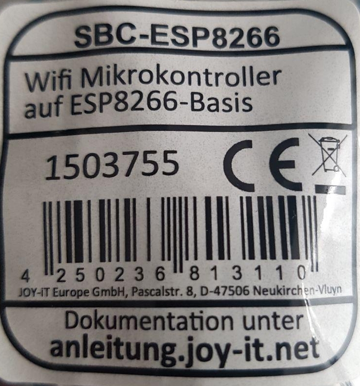

Gast #5845258
Adam P. schrieb:
> Da könntest du recht haben, hat der ESP8266 z.B. das RED Zertifikat?
Ich habe ESP8266 von verschieden Quellen eingekauft.
Manche Quellen verfügen über eine CE Kennzeichnung, manche nicht.
/"Mit der CE-Kennzeichnung erklärt der Hersteller, Inverkehrbringer oder
EU-Bevollmächtigte gemäß EU-Verordnung 765/2008, „dass das Produkt den
geltenden Anforderungen genügt, die in den
Harmonisierungsrechtsvorschriften der Gemeinschaft über ihre Anbringung
festgelegt sind."/
siehe https://de.wikipedia.org/wiki/CE-Kennzeichnung
Eigentlich sollten alle Module über diese Kennzeichnung verfügen. Aber
es dürfte eine Frage der Kosten sein. Ich da damit sicher sein, dass das
Produkt die erforderlichen Vorschriften erfüllt. Das ist bei Funkmodule
besonders wichtig, da der Funk gestört werden könnte.
#5845334
Die CE kennzeichnung sagt gar nix aus.
Die kann jeder drauf machen.
Aber wenn du es vertreiben willst, brauchst du das RED Zertifikat, sonst
geht gar nix.
Die aus China z. B. haben das CE optisch verändert.... Da ist der
mittlere Strich vom E etwas länger...
Jeder denkt ohhhh... CE kennzeichen, nö.
Es steht für ChinaExport.
Wenn du Geräte verkaufen willst und auch zur EMV musst, nützt dir ein CE
recht wenig.

Adam P. schrieb:
> Die CE kennzeichnung sagt gar nix aus. Die kann jeder drauf machen.
Ist nicht ganz richtig. Der ,das CE Kennzeichen vergibt übernimmt die
Verantwortung.
Macht ein Funkmodul Störungen, die auf ein unsachgemäßes Design oder
Fertigung und/oder auf nicht eingehaltene Vorschriften  zurückzuführen
sind, trägt der Kennzeichner die Schuld.
Der Kunde ist nicht verpflichtet, teure Funkmessungen selbst
durchzuführen.
Eigentlich dürften keine Geräte ohne dieser Kennzeichnung in Verkehr
gebracht werden.
