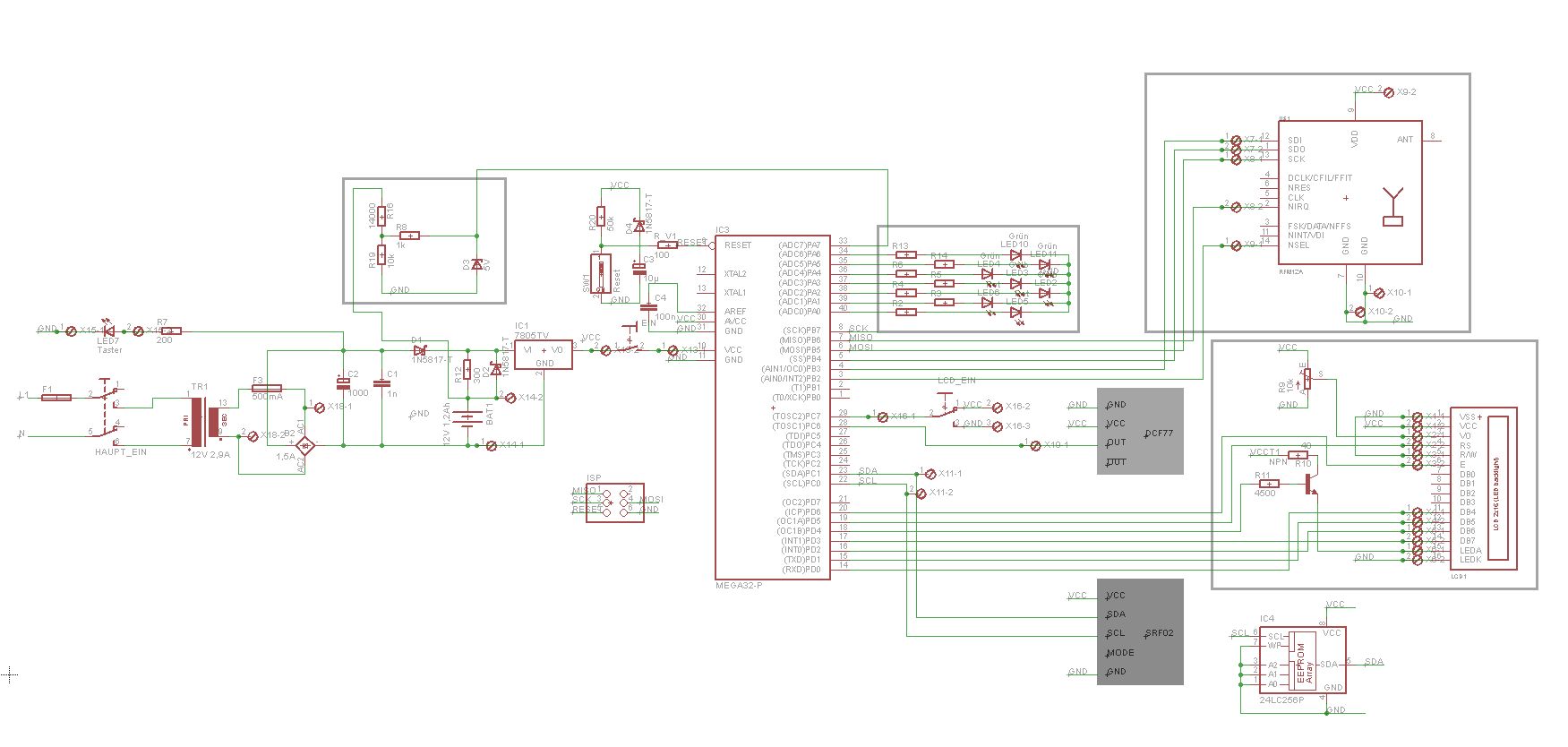

Danke euch allen für eure Hilfe!! Dieser Ultraschallsensor müsste doch dafür geeignet sein: http://www.shop.robotikhardware.de/shop/catalog/product_info.php?cPath=71&products_id=168 Ich zeichne gerade einen Schaltplan denn ich nachher hoch laden werde. Vielleicht könnt ihr ja mal einen Blick drauf werfen. Es ist jetzt nämlich noch etwas umfangreicher geworden. Dazu schreib ich aber später genauer.
Hier mal der Schaltplan. Es sind verschieden Bauelement vorgesehen die zu beginn des Projekts von der Software nicht verwendet werden sollen. Der Schaltplan enthält bestimmt noch einige Fehler. Vllt. könnt ihr ihn ja mal durch schauen. Gruß Michael
#2128964
Was sollen IC2a und IC2b tun? Was ist das für ein "GND", das die an Pin 11 haben?
Die sollen die Spannung des Akkus (12V) auf zulässige 5V für den ADC bringen. Aber das funktioniert so nicht wie ich es gezeichnet hab^^.
#2129187
Michael Mayer schrieb: > Die sollen die Spannung des Akkus (12V) auf zulässige 5V für den ADC > bringen. Und was soll der ADC mit dem ganzen Zauber? Zum Messen der Batteriespannung sollten 2 Widerstände vorm ADC reichen.

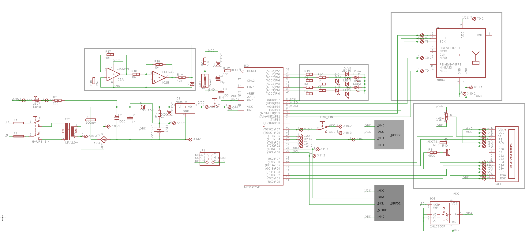

Tip schrieb: > Zum Messen der Batteriespannung sollten 2 Widerstände vorm ADC reichen. Ja das hab ich jetzt schon geändert. Nur gestern Abend hab ich komplizierter gedacht.:)
Hier der aktuelle Plan.
