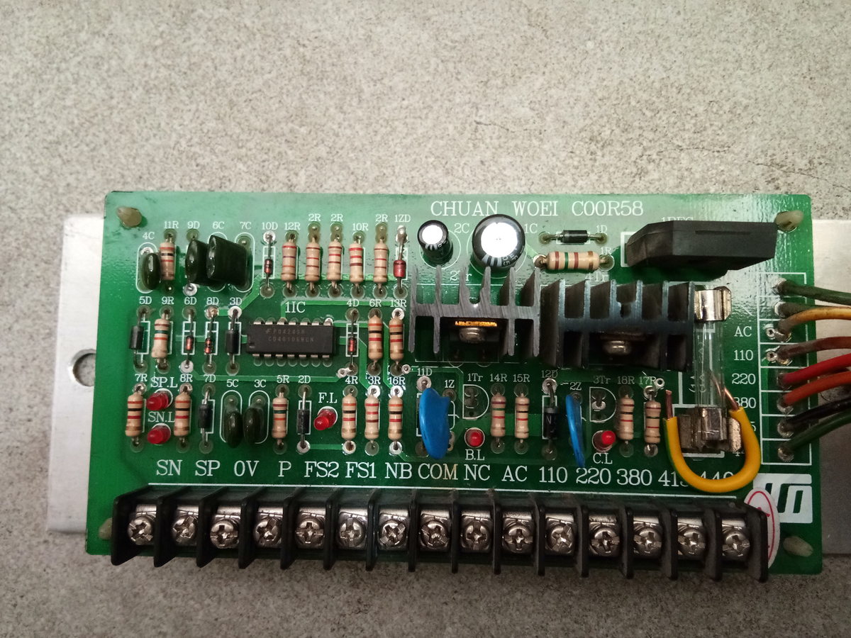

Ich habe mal wieder eine Elektronik hier die etwas zickig ist. Wieder
Made in China ohne Dokumentation.
Diese Eletronik regelt den Arbeitszyklus einer Stitching Mashine oder
wie man hier auch sagt Mesin Jait.
Optisch erinnert sie an eine Naehmaschine. Arbeitet aber eher wie eine
Buerotacker. Halt nur etwas groesser. Gute 2 Meter hoch und lang, und
rund 50 cm breit. Damit warden Kartons zutackert wenn sie nicht geklebt
sind.
Und genau das laeuft nicht mehr rund. Erklaere mal kurz die Funktion der
Steuerung wenn alles richtig funktioniert.

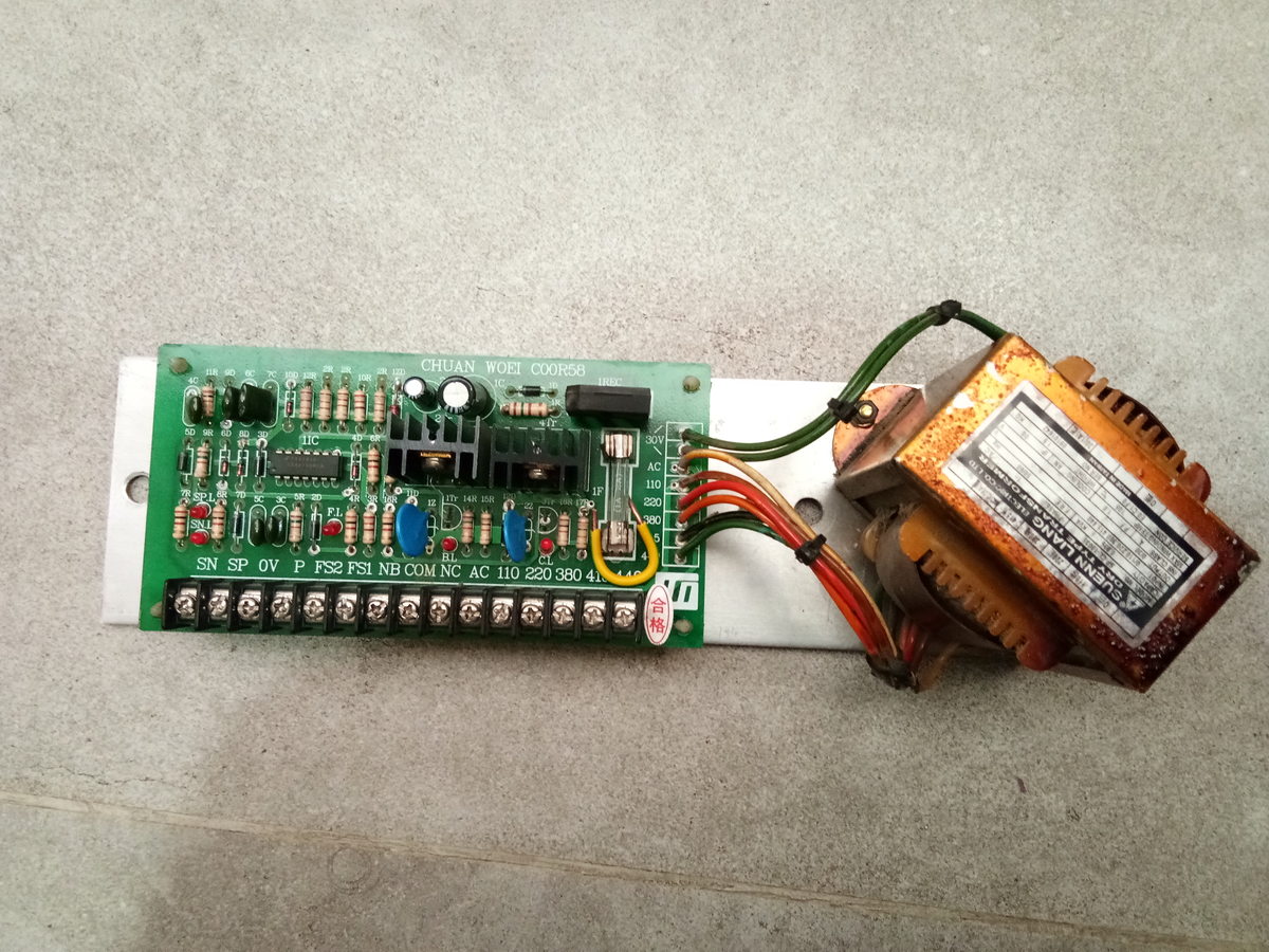

Mit einen Fusschalter warden 2 Kontakte (FS1 + FS2)  kurzgeschlossen.
Dann bekommt die Elektrokupplung ( Com + NC) ca. 22 Volt. Nach einem
kompletten Zyklus wird ein beruehrungsloser Schalter betaetigt (SN + OV
+ P). Der schaltet die Elektrokupplung (Com + NC) spannungslos und
schaltet die Elektrobremse ( Com + NB) ein. Ebenfalls ca. 22 Volt.
Sollte der Fusschalter dauerfaht betaetigt warden laeuft der Zyklus
immer wieder ab ohne Bremse da der beruehrungslose Schalter dann inaktiv
ist.
Wir hatten jetzt einen Kabelschaden. Verursacht durch ein wenig schoenes
Nagetier hier. Einer oder mehrere Ratten. Die haben im inneren der
Maschine gewuetet. Nach feststellung des Schadens haben wir alle
beschaedigten Kabel erneuert. Bevor wir wussten das die Ratten da waren
wurde versucht die Maschine einzuschalten. Dabei ist die Sicherung af
der Steuerung durchgebrannt. Auch die wurde erneuert. Nus haben wir aber
folgendes Problem.
Die Bremse (Com + NB) hat jetzt permanent 22 Volt. Die Kupplung wird
ueber den Fusschalter aktiviert und auch ueber den Endschalter
deaktiviert. Nur leider arbeitet die Maschine ja nicht da auch die
Bremse aktiviert ist. Und zwar immer. Ich denke ja das obwohl die
Sicherung funktioniert hat ein Bauteil dabei den Bach runter gegangen

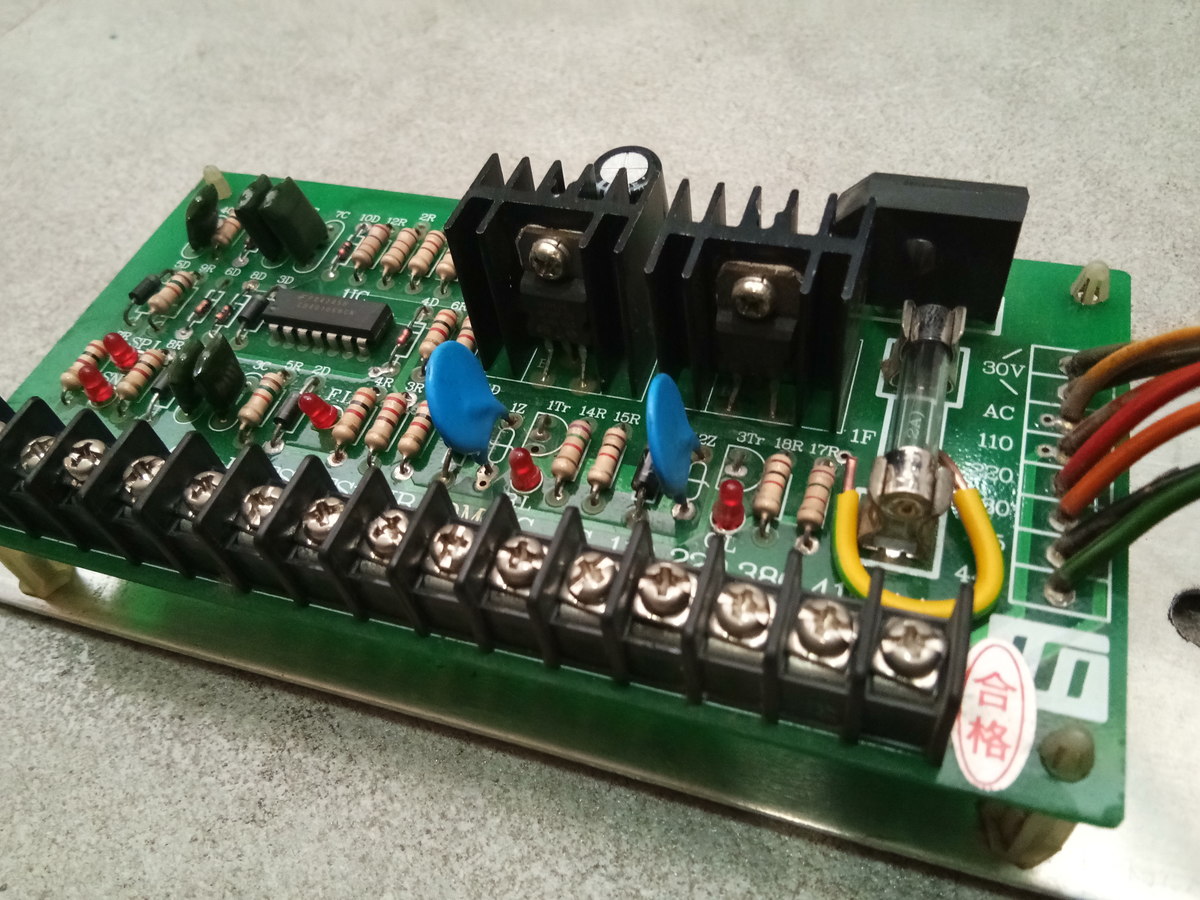

ist. Die Steuerung hat ja wohl auch keine mech. Relais. Ich denke mir ja
das die beiden Bauteile mit dem Kuehlkoerper moeglicherweise dafuer
zustaendig sind. Ein Elektroniker hier meinte das der IC dabei kaputt
gegangen ist. Da ja aber alles weitere funktiniert, auch in der
richtigen Reihenfolge glaube ich das es ein anderes Bauteil ist.
Was sagt ihr den dazu. Achja…die auf den Bildern  zu sehende Bruecke
hatte ich nur vergessen wegzunehmem …die habe ich verwendet um den
Fusschalter zu simulieren.
Sollte ich zu viel geschrieben haben tut es mir leid.
Gruss Thorsten

Verfolge mit dem Durchgansprüfer den Leiterzug von der Anschlußklemme
der Bremse. Damit kannst Du feststellen, wer sie schaltet.
Wahrscheinlich ist es, daß es eines der Leistungsbauelemente auf den
Kühlkörpern ist. dann kannst Du von diesem Báuelement ausgehend weiter
nach dessen Ansteuerung durchklingeln und (wenn Du einen Oszi hast)
sehen, ob das Ansteuersignal noch korrekt ist, oder Dein Kollege mit
seiner Vermutung Recht hat.

Ist es so, dass die Bremse Spannung braucht um zu bremsen? Ich kenne
das so, dass Bremsen Spannung brauchen, um loszulassen. Nur dann
bremst die Bremse auch bei Stromausfall.
Thorsten K. schrieb:
> Ein Elektroniker hier meinte das der IC dabei kaputt gegangen ist.
Wie hat er das festgestellt?
Ich würde, wenn da tatsächlich sonst alles passt und die Bremse ohne
Spannung öffnet (kann man ja mal ausklemmen), auf die TIP tippen...
> ist.
Richtig.
So viel ist ja nicht drauf, eine seriös reparable Schaltung, besser als
alles was du aus Deutshcland bekommen hättest.
Du kannst alle Bauteile durchmessen, Brückengleichrichter und
Transistoren, und IC (CD40109) sogar auslöten, durch Fassung und neuen
IC ersetzen.
Da du alles ersetzen kannst, kannst du auch wieder eine funktionierende
Steuerung bauen.
Schau erst mal, ob an 1ZD eine saubere Betriebspannng anliegt, und ob
beide TIP122 Transistoren und der Brückengleichrichter ok sind.

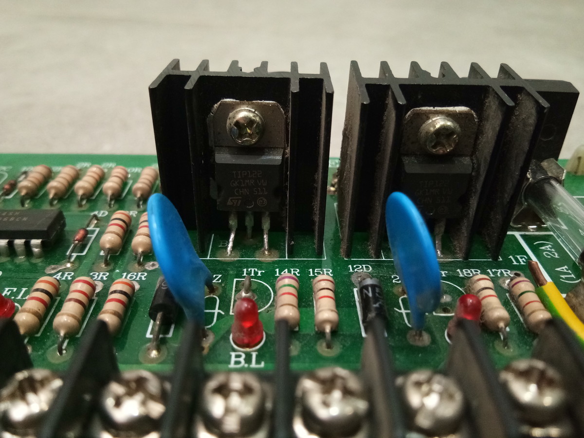

Ich habe die Leitungen von der Klemme beginnend mal durchgeklingelt.
Sowohl NB als auch NC. Alles sauber. Bei den TIP konnte ich unterschiede
messen. Der rechte TIP hatte deutlich mehr Widerstand beim messen als
der linke der zur Bremse gehoert. Also mein verdaechtiger ist schon mal
der linke TIP.
Denke das ich mir mal 2 TIP 122 besorge den einen mal wechsel und dann
neu messe.
Gruss Thorsten

Ich habe  am Sonntag einen Elektronik-Service gefunden. Der hat mir
freundlicherweise den TIP 122 auch sofort eingeloetet. Vor Ort direkt
gemessen...sah schon mal gut aus. Dann zur Firma und einmal provisorisch
angeschlossen und laeuft. Dann alles huebsch verlegt und verkleidet.
Heute laeuft sie wieder normal in der Produktion.
