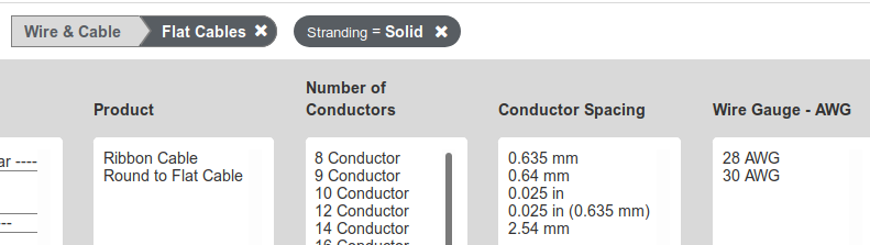

es gab von 3M eindrähtiges Flachkabel im 1,27mm-Abstand für die normalen Crimp-"Pfostenverbinder" Serie 3709, ist aber obsolet https://www.mouser.de/datasheet/2/1/ts0419-33667.pdf "solid wire AWG28"
#5985219
Christoph db1uq K. schrieb: > es gab von 3M eindrähtiges Flachkabel im 1,27mm-Abstand für die normalen > Crimp-"Pfostenverbinder" Wenn man das Kabel normal in IDC-Stecker crimpt erschliesst sich mir nicht, worin überhaupt der Vorteil bestehen sollte, KEINE Litze zu verwenden. Dass das Kabel weniger flexibel ist sehe ich jedenfalls nicht als Vorteil. Es dürfte auch viel leichter brechen. Georg
Man kann starres Kabel viel ordentlicher im Gerät verlegen als herumbaumelnde Litze. Aber das ist vermutlich der einzige Vorteil, deshalb ist es auch für 1,27mm ausgestorben. Für feineres Raster gibt es das noch und wie schon oben erwähnt wurde auch für 2,54mm.
