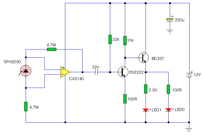

Ich habe im Netz die Schaltung gefunden.
Nun möchte ich diese so abändern das diese mit 5 Volt funktioniert.
Kann mir da jemand einen Tipp geben?
Kann ich anstatt des CA3140 einen LM358 nehmen.
Und nur die Vorwiderstände anpassen?
Oder muss ich da noch mehr machen.
Vielen Dank
Steffen
Gast #2543742
100R und 10k vom Endtransistor kannst du vielleicht verkleinern. Das
kommt auf den LED Typ an, den du als LED0 einbaust. Falls die
Kontroll-LED zu schwach ist, kannst du auch den 2.2k vor LED1
verringern.
