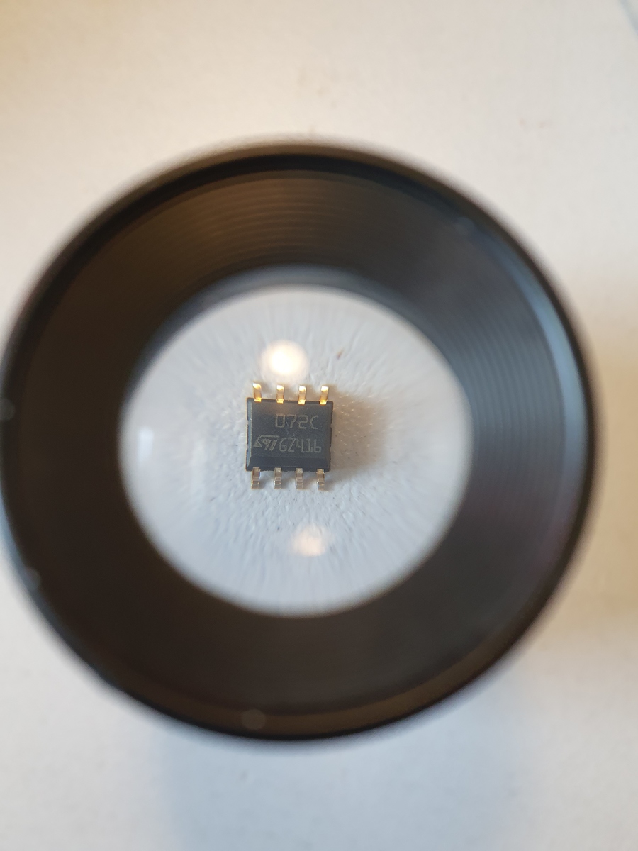

Hallo, kann mir vielleicht jemand sagen wo PIN 1 ist? Laut Datenblatt soll ihn ein Punkt markieren. Ist aber keiner da. Ich hoffe es ist keine blöde Frage. Mfg

Links unten. Ist bei dem durch die schräge Kante markiert.
#5986387
Wahrscheinlich nicht durch Punkt, sondern durch die Fase am Gehäuse markiert -> unten. Und dann gemäß Konvention links, also links unten :) MfG, Arno
#5986389
Bei IC in 2 Pinreihen gegenüber kann man sich merken die Beschriftung so das man sie lesen kann und unten links die 1. Abgeschrägte Kante oder eine kleine runde Vertiefeung. Ausnahmen bestätigen die Regel.
#5986392
Danke für die schnellen Antworten. Hat mir sehr geholfen pegel schrieb: > Links unten. > Ist bei dem durch die schräge Kante markiert. ...und auch durch die Beschriftung. Kann man diese lesen, ist Pin1 links unten. Es soll allerdings schon passiert sein, das ganze Chargen falsch herum beschriftet wurden (einschl. des "kleinen,weissen Punktes".

blutengel schrieb: > Laut Datenblatt soll ihn ein Punkt markieren Du hast das falsche Datenblatt. Beim TL072 von ST findest du die Package Information für SO8 mit der Dass richtig auf S.12 http://www.st.com/content/ccc/resource/technical/document/datasheet/bb/4d/19/24/7d/40/48/a6/CD00000490.pdf/files/CD00000490.pdf/jcr:content/translations/en.CD00000490.pdf MaWin schrieb im Beitrag #5986405: >> kann mir vielleicht jemand sagen wo PIN 1 ist? > > Wenn du den Chip um 180° drehst, ist Pin 1 rechts oben Haha. :-( blutengel schrieb: > Laut Datenblatt soll ihn ein Punkt markieren. Dann hast Du ein falsches Datenblatt herangezogen, vermutlich das aus irgendeinem dubiosen Online-Shop. Reichelt ist dafür ein typischer Kandidat. Bei Datenblättern sollte man immer die Orignalquelle des Herstellers heranziehen. Nein, nicht irgendeines Herstellers, der ein ähnliches Bauteil herstellt, sondern exakt des Herstellers des konkret vorliegenden Bauteils.
