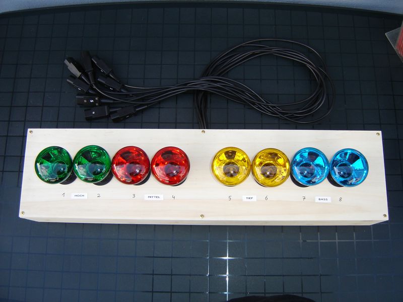

ich möchte hier mein aktuelles Projekt vorstellen, ein
Mikrocontrollergesteuertes Lichteffektgerät mit den Betriebsarten
8-Kanal-Lauflicht und 4-Kanal-Lichtorgel.
Die Schaltpläne sind noch nicht endgültig. Vielleicht findet ja jemand
noch einen Fehler oder hat eine interessante Idee,
Verbesserungsvorschläge etc.

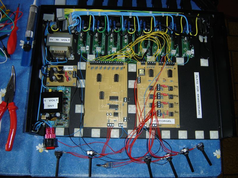

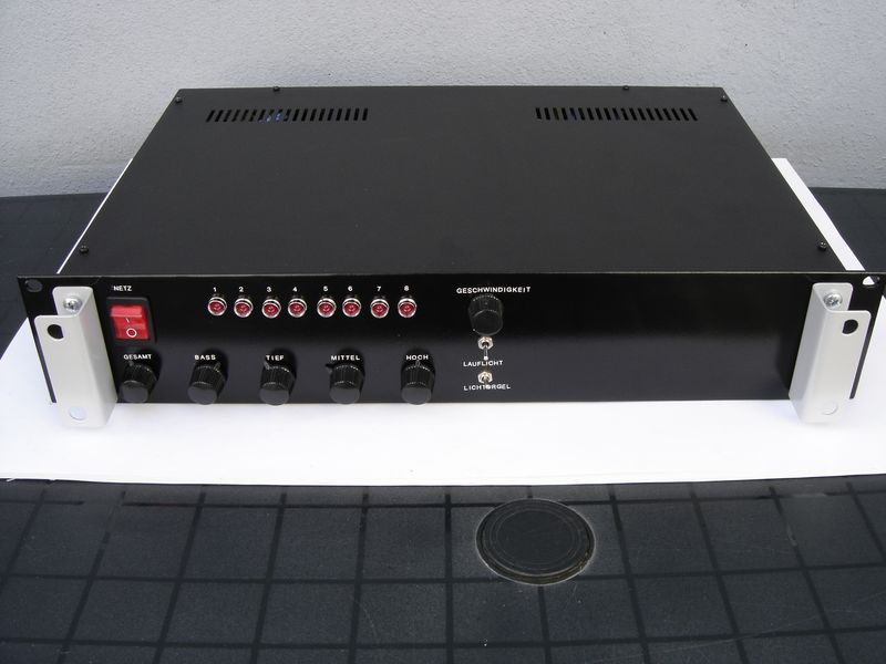

Das Lichteffektgerät selbst, ohne die Mikrocontrollersteuerung für das
8-Kanal Lauflicht habe ich bereits 2006 gebaut (siehe Fotos). Die
Lauflicht-Platine auf den Fotos ist noch mit reiner TTl-Technik
aufgebaut, und bietet nur ein einfaches Pendel-Lauflicht.
Die neue Lauflichtplatine mit dem AVR soll diverse Muster bereitstellen.
Freue mich über eure Kommentare, Fragen, Anregungen, etc...

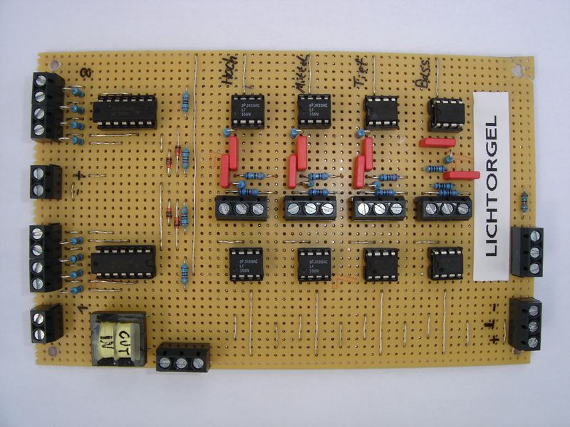

Habe auch noch ein Foto der Lichtorgel-Platine gefunden...

Moin,
als ersten Schritt zur Optimierung der gesamten Schaltung möchte ich
gerne die OPVs (für Verstärkung und aktive Filter) auf der
Lichtorgel-Platine zusammenzufassen. Insgesamt habe ich dort 8 einzelne
OPV IC´s verbaut, und möchte diese gegen zwei 4-fach OPV-ICs
austauschen.
Ich verwende dort den "Standard-OPV" UA741 für niedrige Frequenzen,
sowie den LF356 "JFET Input Operational Amplifier" für die höheren
Frequenzen. Der 741 war für die höheren Freuqnzen ungeeignet bzw. zu
langsam.
Nun habe ich den TL084 heruasgesucht, welcher vier OPVs - ebenfalls mit
JFET-Input - bietet. Von der Slewrate ist dieser sogar noch ein wenig
besser !
Ich denke, dass ich diesen ohne Probleme verwenden kann, oder ist davon
eher abzuraten ? Vielleicht kennt hier jemand auch eine bessere
Alternative ?
