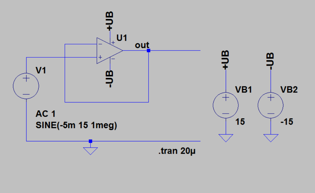

Servus!
Ich sitze nun schon länger (wie man an der Uhrzeit vielleicht sehen
kann) an einer Aufgabe. Ich soll die maximale Slew Rate bestimmen, krieg
das aber irgendwie nicht gebacken. Soweit ich weiß, sollte ich entweder
ein Rechteck- oder Dreiecksignal am Ausgang kriegen. Teilweise klappt
das. Aber ob das so richtig ist weiß ich nicht. Verbaut ist der OP TL082
und der soll laut Datenblatt etwa 13V/µs haben.
Kann mir evtl. einer auf die Sprünge helfen wo mein Fehler ist?
Danke.
Gruß Ronald

OP #4377841
Ich bin mir nicht ganz sicher, wie du auf die 5-6 Minuten kommst. Es ist
geühlt der ganze Samstag, den ich schon rumtüftle. :-)
Ich möchte die Slewrate gerne in einem Diagramm mit den Cursor
Funktionen abmessen. Aber wie gesagt, es kommt nicht 13V/µs raus,
sondern eher 20 oder höher.
Kann evtl. irgendwer bestätigen, dass meine Schaltung richtig ist?
Richtige Einstellungen unter SINE? Ich bin leider kein Profi und muss
daher evtl. dumme Fragen stellen. ;)
#4377844
Gut möglich.
Die 13V/µs aus dem DB sind mit einer bestimmten Ausgangslast und 100pF
am Ausgang gemessen.
Wenn der Verstärker geringer belastet ist, kann er auch etwas schneller
sein.
Ausserdem ist das ein typischer Wert. Ein Maximalwert wird im DB nicht
genannt, also ist es durchaus möglich, dass der Verstärker schneller
ist.
Deine Eingangsspannung hat eine Amplitude von 15V und eine Frequenz von
1MHz.
Das ergibt eine maximale Anstiegs geschwindigkeit von 94V/µs die, weil
die Schaltung eine Verstärkung von 1 hat, auch am Ausgang erscheinen
möchte.
Da spielt der Verstärker natürlich nicht mehr mit, und du bekommst einen
weitgehend zeitlinearen Spannungsverlauf am Ausgang.
Allein in die Lastkapazität von 100pF würden dann schon 9,4mA fliessen.
Wenn du nochmal ins Datenblatt schaust, siehst du dass ab ca. 100kHz die
Ausgangsamplitude stark abnimmt und bei 1MHz nur noch gerade mal 2,5V
beträgt.
