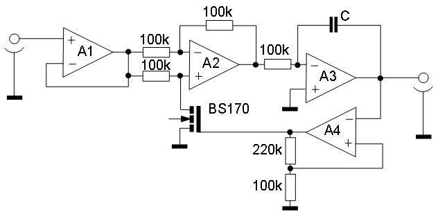

Kann die Schaltung im Anhang funktionieren? Es sollte ein präziser VCO
sein, der exakt bei 0V Eingangsspannung 0Hz hat und dann völlig linear
mit der Spannung die Frequenz erhöht. Er sollte im NF Bereich arbeiten,
also sollten die Flankensteilheiten des OPAmps nicht in's Gewicht
fallen.
Etwas Sorge bereitet mir die Polaritätsumschaltung mit A2 und dem
Transistor. Wird der Transistor nicht angesteuert, sollte das Signal 1:1
weitergeleitet werden, im anderen Fall exakt negiert werden.
Der Rest ist klassische Schaltungstechnik. A3 integriert die
Eingangsspannung und A4 arbeitet als invertierender Schmitt-Trigger, der
über den Transistor die Polarität des Steuersignals für den Integrator
invertiert.
Was fehlt in der Schaltung, damit sie auch in der Praxis funktioniert?
Grüße
FireHeart
Am besten klopfst du sie mal in einen Simulator (LTSpice bietet sich an,
denn LT ist gerade bei OpAmps einer der führenden Hersteller). 0Hz bei
0V und dann linear ansteigend ist im Allgemeinen eine anspruchsvolle
Aufgabe, die ich heute mit einem MC lösen würde.

#5296298
Das ist die Prinzipschaltung des Integrator/Schmitt-Trigger
Dreieckgenerators, der mit einem geschalteten Koeffizientenglied zum VCO
aufgebohrt wurde. Die Schaltung an sich funktioniert. Aber natürlich
fehlt bei dir jede Menge Dimensionierung.
> Es sollte ein präziser VCO sein, der exakt bei 0V Eingangsspannung
> 0Hz hat und dann völlig linear mit der Spannung die Frequenz erhöht.
Das ist ein frommer Wunsch, der an der Realität scheitern wird. OPV
haben Offsetspannungen und Biasströme. Und ein MOSFET ist kein idealer
Schalter.
Genau daher (Synthesizerbau) kenne ich die Schaltung. Die Linearität ist
für diese Anwendung gut genug. Und 0Hz braucht man dann auch nicht.

OP #5302478
Hallo Forum
Sorry, ich war etwas krank und hatte mir "Internet-Auszeit" gegönnt.
Anhand eurer Kommentare lohnt sich also schon mal der Aufbau auf ein
Testboard, um zu sehen, was das Ding wirklich so macht.
>Schalter.
An den 0Hz möchte ich mich jetzt nicht so festklammern. Ich wollte nur
nicht, dass das Ding bei 3V zu schwingen beginnt und bei 5V seine
maximale Frequenz hat.
Kann mir jemand noch einen Tipp geben, welchen OP ich verwenden sollte?
Das Ding soll insgesamt sehr wenig Strom verbrauchen, deshalb hatte ich
auch im Schaltbild schon relativ hohe Widerstände eingetragen. Der OP
selbst soll natürlich auch nicht viel brauchen. Aus der guten alten Zeit
ist mir daher der TL064 eingefallen...aber mittlerweile gibt's sicher
schon bessere ... nur sollten sie auch erhältlich sein.

Gast #5302675
Im Prinzip kann die Schaltung auch real so funktionieren. Wenn es im
unteren Bereich genau proportional zur Frequenz sein soll und das
Dreieck dann auch noch gut symmetrisch sein soll, müsste man ggf. einen
Offsetabgleich vorsehen oder präzise OPs nehmen.
Ein MPC6004 und LMV324 wären relativ sparsamen OPs, die auch günstig und
gut erhältlich ist. Allerdings nur maximal 5 V.
Noch sparsamer wäre etwa MCP6404.
Gast #5302748
Die Schaltung ist wirklich steinalt.
A1 kann Mann fuer hinreichend niederohmige Quellen weglassen
und A2 und A3 zu einem umschaltbaren Integrator verhairaten.
Statt des FETs hab ich da auch schon "normale" Transistoren
gesehen.
Ein TL084 ist fuer den Audiobereich allemal hinreichend.
Ein TL082 wuerde in der Sparversion auch gut funktionieren.
Mit 2 uA709 hab ich damit vor droellfzig Jahren zusammen
mit einem EO174A der einen Kippspannungsausgang hat, schon
gewobbelt...
