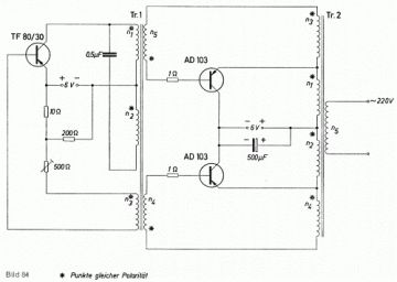

Hi, ich hätte gerne eine kleine Mobile Spannungsquelle. Da ich ein
Angebot gesehen habe, 8 Stk. CR2032 für 1€ denke ich so 50 Stk. davon in
Reihe und ich habe meine 150V. Alternativ habe ich eine Monozelle, sie
dient den zwei DF91 und der DL96 als Heizbatterie. Würde das überhaupt
gehen, aus 1,5V so 120 bis 150V zu machen? Da brauche ich doch bestimmt
einen speziellen Transformator. Wenn aus dem Transformator jetzt 50V
rauskommen, würde ich noch eine dreistufige
Spannungsvervielfacherkaskade hinterherschalten um die gewünschte
Spannung zu haben. Der Transformator braucht dann nicht so ein ganz
krasses Übersetzungsverhältnis. Im Anhang mal die Schaltung, wie ich sie
mir vorstelle, die Wicklungen und Halbleiter mit anderen Werten. Ich
würde die Endstufe natürlich nicht im Sinusbetrieb betreiben, sondern im
Rechteckbetrieb. Meine Frequenz wäre wohl vielleicht außerhalb des
Hörbereiches. Oder soll ich ein modernes IC MC34063 nehmen, aber läuft
das mit 1,5V? Zur Not, würde ich auch eine zweite Monozelle spendieren,
um dann 3V zu haben. :-)

Bei der gezeigten Schaltung hast du darauf gar keinen Einfluss. Ich habe
nicht den Eindruck, dass du deren Funktion verstanden hast und dass du
sie aufbauen kannst.

Hm, die Schaltung im Anhang ist schon recht genial. Ich würde aber die
Bauteilewerte gewaltig anpassen, erster Schritt wär eine LTspice
Simulation.
Eine Siemensapp ca. Ende 50/Anfang 60 graue Heftreihe. Ja und?

Stefan ⛄ F. schrieb:
>> Ich würde die Endstufe natürlich nicht im Sinusbetrieb
>> betreiben, sondern im Rechteckbetrieb.
Doch, hast Du.
Um den linken Transistor ist ein Sinus-Generator aufgebaut. Der 0,5
µF-Kondensator bildet zusammen mit n1 & n2 den frequenzbestimmenden
Schwingkreis. Mit dem Potentiometer lässt sich die Verstärkung, und
damit die optimale Sinusform der Spannung einstellen. Man könnte
entweder den Transistor stark übersteuern, und erhält so eine
trapezförmige Spannung, oder den Kondensator weglassen, und Tr1 im
Sättigungsbetrieb betreiben, um eine Rechteckspannung zu erzeugen.
Oder die Windungszahlen von n4 & n5 erhöhen, um die Endstufe zu
übersteuern.
Die beiden AD103 arbeiten als Spannungsfolger, und geben den
Spannungsverlauf von Tr1 an Tr2 weiter.
