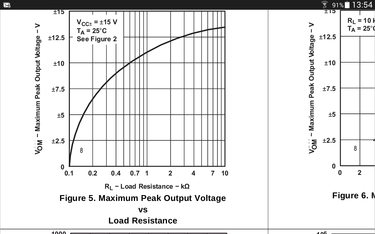

2) wichtigere Frage:
Kann ich mit diesem OP eine 120Ohm Last mit 0,5V peak-peak am Ausgang
treiben (bei bipolarer Versorgungsspannug +-5V)? Das sind ja 4,17mA
Ausgangsstrom. Auf Seite 6 steht maximum output voltage swing +-10V für
eine 2kOhm Last bei +-15V Versorgungsspannung. Das sind ja 5mA die er
schafft.
> schafft.
Ja. Was hat das mit single supply zu tun ? Insgesamt sollte man vom
TL074 abraten, er leidet unter phase reversal was zu lock up je nach
Aussenbeschaltung führen kann. Er hat nur ein besonderes Kennzeichen:
Der billigste Ramsch.

#5004233
> Ausgangsstrom.
Du meinst wohl 0,5V peak, und nicht peak-peak. Sonst wäre der Strom nur
halb so groß.
> schafft.
Das könnte im Worst-Case zwar etwas knapp sein, aber wenn Du nicht den
vollen Temperaturbereich ausnutzt, sollte das reichen.

Stimmt, ich meinte 0,5V peakspannung. Ich will eine 120Ohm Last mit 0,5V
peak bei +-5V Versorgungsspannung treiben. Max. f=1kHz, voller
Temperaturrange.

Gast #5004277
Michael B. schrieb:
> +/-4V liegen unter den recommended +/-5V.
Den Kommentar versteh ich nicht. Der TO plant doch eine Versorgung mit
+/-5V. Bleibt also ein erlaubter common mode range von +/-1V, in dem er
mit seinem +/- 0,5V Signal drinnen liegt.
@TO: der Hersteller liefert keine Spezifikation für genau deinen
Anwendungsfalls. Von daher wirst du auch hier im Forum keine garantierte
Aussage dazu bekommen (speziell nicht, wenn du den gesamten Temp-Bereich
abdecken willst).
Wahrscheinlich wird es schon gehen: schau dir das Prinzipschaltbild in
Abschnitt 8.2 des Datenblatts an. Wenn der Ausgang auf 0,5V liegt und
0,5V/120Ohm=4,2mA fließen, dann fallen an den
"Strombegrenzerwiderständen" 4,2mA*(64+128Ohm)=0,8V ab. Für die
Treiberstufen bleiben also noch
5V-0,8V-0,5V=3,7V übrig, was selbst mit "Sicherheitsfaktor" noch gut
reichen dürfte. Aber garantieren kann es dir halt nur der Hersteller per
Spec.
Wenn du Sicherheit gewinnen willst: probiere mit einem Baustein aus, wie
viel Reserve du hast. Musst ja nicht gleich ein Die bonden, ein
gehäuster TL081 auf dem Steckbrett reicht zum groben Testen.

Gast #5004475
Christian S. schrieb:
> Hallo,
> bei 5 V wird er sicher weniger Ausgangsstrom treiben können, als bei den
> +-15V, die das Datenblatt von TI angibt. 200 Ohm ist schon arg wenig.
> Mit freundlichem Gruß
Ja das Diagramm hat ich auch im Blick. Bei 120 Ohm die ich brauche ist
er ja fast bei der Null. In der Simulation klappt es, aber ist halt nur
eine Simulation. Wird wahrscheinlich auch auf einem BB klappen, aber
insgesamt ist es sehr knapp dimensioniert.
