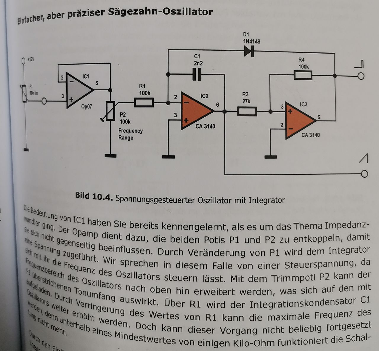

Aus dem Buch "Analogtechnik in Theorie und Praxis" hat die angehängte
Schaltung mir am Wochenene etwas Kopfzerbrechen bereitet. Daher möchte
ich hier um Hilfe fragen: (das Buch wellt sich leider etwas. Man kann
den Fließtext zumindest erahnen. Bin mir aber recht sicher, dass ihr den
auch nicht benötigt)
IC2 arbeitet als Integrator. Das steht auch deutlich in der
Beschreibung. Jetzt ist das aber doch so, dass sich C1 durch den Strom
durch R1 auflädt. Der Strom ist auch konstant, weil an '-' von IC2 ja
die virtuelle Masse liegt und damit ein fester Spannungsabfall über R1
herrscht. Wenn sich C1 jetzt auflädt, kann sich die linke Seite von C1
nicht wegbewegen und darum fährt der IC2 seinen Ausgang runter. Dadurch
erhöht sich die Spannung über dem Kondensator entsprechend der Ladung
die rein geflossen ist. Also Ausgangsspannung fällt. Rechts unten steigt
der Sägezahl aber symbolisch an - müsste das nicht eigentlich
andersherum sein?
Damit sich C1 aufladen kann muss die Diode D1 erst mal aus dem Spiel
sein, also muss die Kathode rechts eine höhere Spanung haben als die
Anode. Dann sperrt die Diode ja. IC3 müsste dafür den Ausgang in
positiver Sättigung haben. Das decht sich ja auch mit der Annahme dass
Ausgang von IC1 fällt beim aufladen. Bei der gezeichneten Signalform ist
aber ein positiver Puls und kein negativer Puls am Ausgang von IC3.
Das vesrtehe ich einfach nicht. Könnt ihr mir das erklären? Oder einfach
ein Druckfehler?
Eine weitere Frage zu der Schaltung (bzw. eigentlich zu Schaltungen in
der Art). Ist es an sich egal was für einen OPV ich benutze? Teilweise
können diese ja ihre Ausgänge gar nicht so weit hoch und runter fahren
und das würde doch evtl. das Umladeverhalten betreffen?
Für die Diode D1 sollte es nur eine sein, die schnell sperren kann,
damit nicht Strom 'rückwärts' durch die mit in C1 fließen kann wenn der
ganze Zyklus nach dem Entladen startet?
Vielen Dank!

Du hast das in jeder Beziehung korrekt erkannt. Jede deiner Überlegungen
stimmt. Lediglich auf eine schnelle Diode kommt es nicht an, denn der
Operationsverstärker davor ist viel langsamen. Ein schneller Komparator
statt IC3 wäre vielleicht einer langsamen Gleichrichterdiode (1N400x)
unterlegen, aber nicht einer 1N4148.
Weiter so. Du hast die Schaltung komplett richtig durchschaut und auch
Aspekte, die in der Praxis eine Rolle spielen, vorhergesehen. Auch, dass
(und warum) der Sägezahngenerator nicht bis zu beliebig hohen Frequenzen
beliebig "präzise" sein kann, wird dir klar sein.

Jens schrieb:
>[...] Also Ausgangsspannung fällt. Rechts unten steigt
> eigentlich andersherum sein?
Hihi... !
Der Kandidat erhält einen Zusatzpunkt! :)
> aus dem Spiel sein, also muss die Kathode rechts eine
> höhere Spanung haben als die Anode.
Ja.
> in positiver Sättigung haben. Das decht sich ja auch mit
> der Annahme dass Ausgang von IC1 fällt beim aufladen.
Richtig.
Das muss auch sowieso genau so sein, weil die dargestellte
Schaltung mit IC1 der übliche Umkehr-Integrator ist.
Positive Steuerspannung führt zu gleichmäßig absinkender
Ausgangsspannung.
> Bei der gezeichneten Signalform ist aber ein positiver
> Oder einfach ein Druckfehler?
Nu ja... der Autor (oder der Zeichner) hat da einfach etwas
Sägezahnförmiges drangemalt und nicht darüber nachgedacht,
ob die Rampe ansteigt und die Schaltflanke fällt oder
umgekehrt... ;)
Also ja: Druckfehler oder Irrtum des Autors.
> Schaltungen in der Art). Ist es an sich egal was für
Sicher nicht, nein.
> Teilweise können diese ja ihre Ausgänge gar nicht so
> weit hoch und runter fahren und das würde doch evtl.
Klar.
Erstens müssen die Schaltschwellen des Komparators
natürlich so bemessen sein, dass der Integrator diese
Spannungen erreichen kann -- ansonsten schwingt da
nix.
Zweitens spielt auch die Slew-Rate eine Rolle, damit die
Schaltflanke wirklich eine FLANKE ist.
Drittens muss der Komparator große Differenzspannungen
aushalten; ein OP07 o.ä. ist schonmal nicht geeignet.
Ich habe vor Jahren eine ähnliche Schaltung mit TL084
aufgebaut, das ging ganz gut.
Generell ist der Nachteil dieses Prinzips, dass die
Ausgangspegel des als Komparator missbrauchten OPV nicht
so ganz präzise sind. Ein echter Doppelkomparator (so, wie
es im NE555 gemacht wird) ist im Hinblick auf die Präzision
überlegen. (Man kann auch einen echten 555 nehmen...)
> sperren kann, damit nicht Strom 'rückwärts' durch die
> mit in C1 fließen kann wenn der ganze Zyklus nach dem
> Entladen startet?
Der Klassiker: 1N4148
HTH

Jens schrieb:
> [...] ich werde die Schaltung real aufbauen und testen.
Eventuell Impedanzwandler (ggf. mit Längswiderstand) an
den Ausgängen vorsehen -- sonst reisst die Schwingung ab,
wenn Du versehentlich einen Kurzschluss machst... :)
