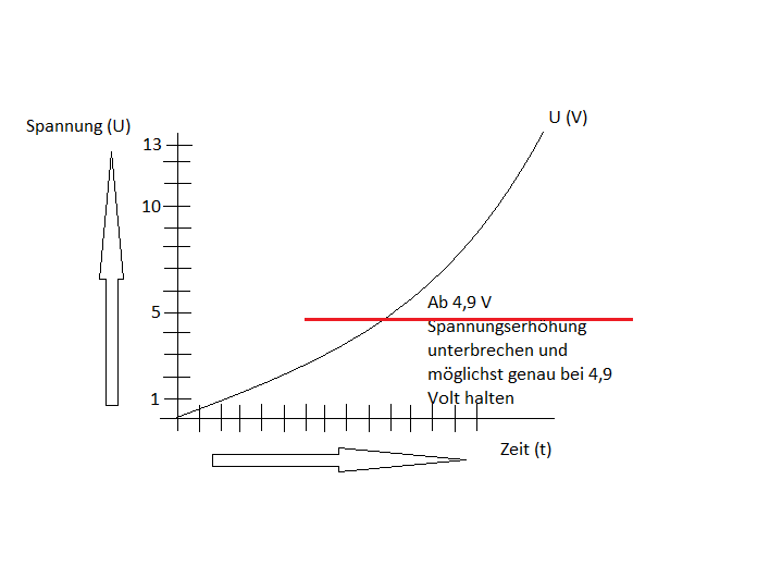

ich suche ein Bauteil, mit dem ich eine stetig ansteigende Spannung bis
13V bei 4,9V (oder 5V wenn weniger Aufwand) "einfrieren" kann.
Hab schon im Forum gesucht und gute Antworten gelesen, aber ich blick
immer noch nicht durch welches Bauteil ich genau brauche.
Auf der Zeichnung müsste eigenltich alles zu erkennen sein.
Danke schonmal!!

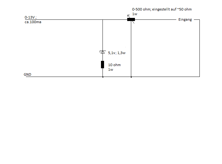

shiver911 schrieb:
> Ist es so richtig?
Sicher nicht.
Aber einen wirklich brauchbaren Rat kannst du sowieso nicht erhalten: du
hast noch keine der oben aufgeworfenen Fragen beantwortet und es bleiben
auch noch andere:
- welcher Strom wird fließen, was hängt an dem Ausgang (in deinem Bild
Eingang' genannt)
- willst du das Signal messen, dein Eingang verträgt aber nur 5V?
- brauchst du das Signal im Bereich bis 5V möglichst exakt oder kommt es
da auf 200...300mV nicht an?

Es geht um ein Motorsteuergerät, oberhalb von 4,9v hat es keine MAP mehr
und der Fuelcut schaltet die Benzinzufuhr ab.
Ich hatte mir das so vorgestellt:
Die Spannungsquelle (LMM Sensor) steigt von 1,5v bis 13v. Ab 4,9v will
ich die Spannung festhalten, damit der Fuelcut nicht einsetzt. Die Diode
schaltet bei 5.1v durch, mit dem Poti regel ich dann auf 4,9v runter.
An einen 7805 hatte ich auch gedacht, aber der hält die Spannung ja
konstant auf 5v, oder?
Z-Diode hat den Nachteil, dass sie bereits bei geringeren Spannungen
leicht leitend wird und das Signal verzerrt.
TL431 braucht auch um die 1mA.
So hab ich's schon in Serienelektroniken gesehen:
Nimm ne Low Leakage Diode (BAS116) und klemm das Signal mit einem
Vorwiderstand auf +5V.
Du hast dann ca. 0... 5.7V.
Dann noch einen zusätzlichen Widerstand, so dass ein Spannungsteiler
5.7/5 oder etwas mehr entsteht und Du hast 0..5V.
