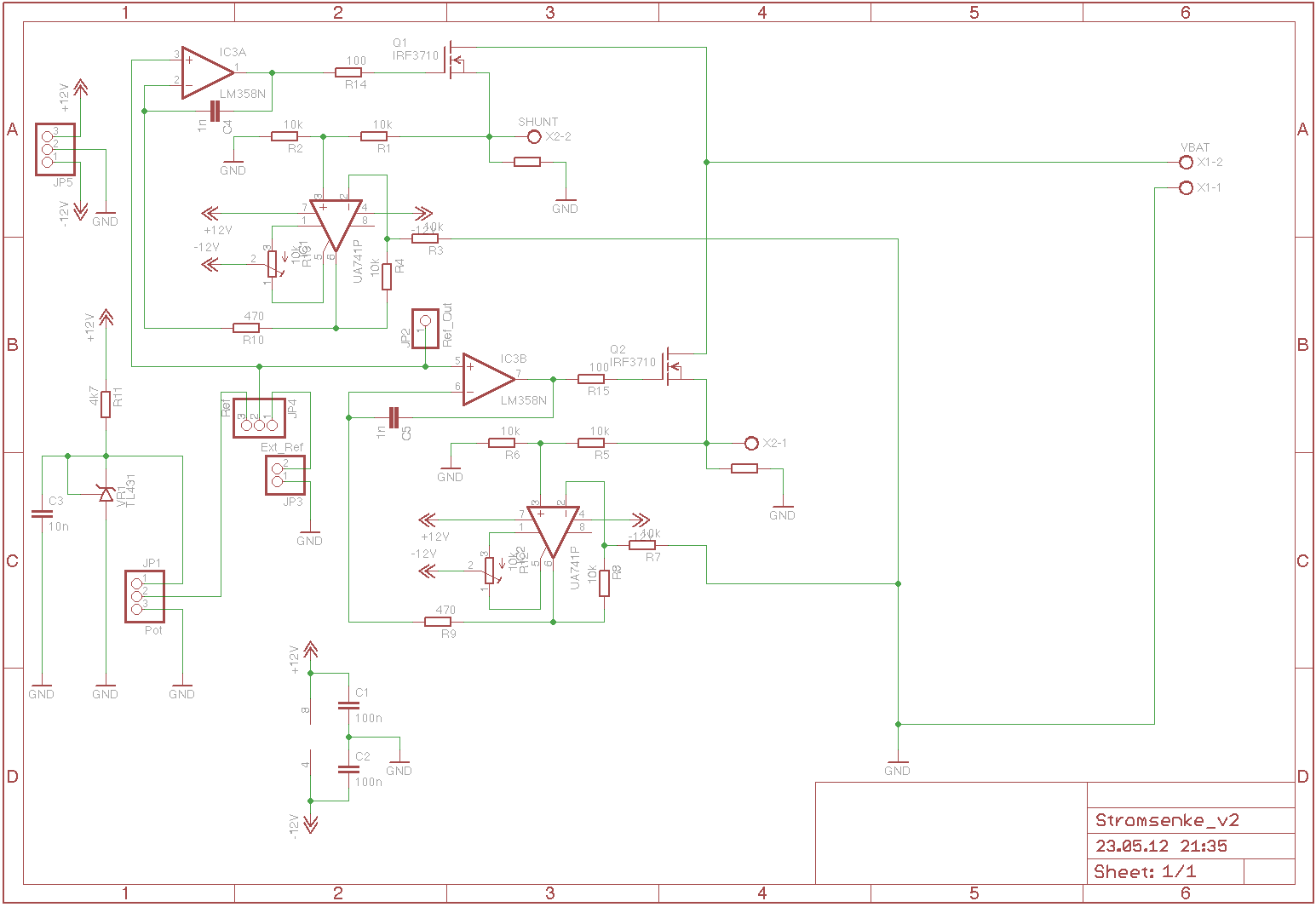

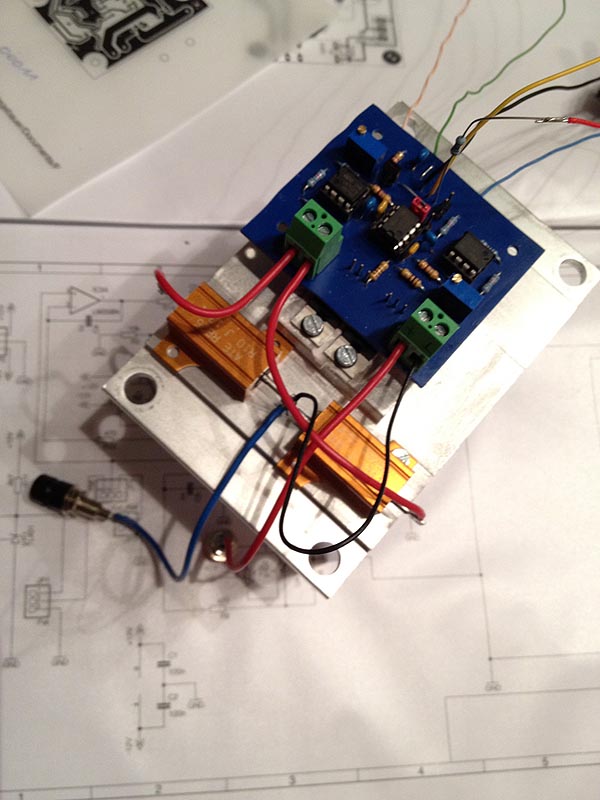

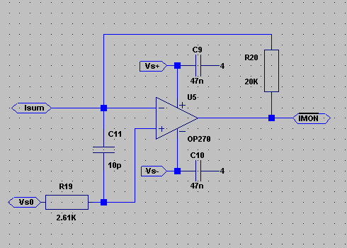

Schönen guten Abend Gemeinde,
Ich wollte mal kurz mein Projekt vorstellen. Es handelt sich dabei um
eine Stromsenke. Im Anhang findet ihr den Schaltplan und ein Foto.
Gedacht ist das ganze so das man mehrere von den Teilen parallel
schalten kann um mehr Strom ziehen zu können. Weiters gibt es einen
Jumper um die interne oder eine externe Referenzspannung zu verwenden.
Diese kann z.B. von einem uC kommen.

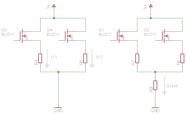

Im Gehäuse soll zu den Lastwiderständen noch ein Widerstand in Serie
kommen um den Gesamtstrom mit einem uC messen zu können.
Ich habe allerdings noch 3 Fragen:
1. Welche Leistung kann ich mit den eingebauten FETs verheizen?
2. Wenn ich die Referenzspannung auf 196,6 mV einstelle dann liegt an
den Widerständen eine Spannung von 136,2 mV und 129,6 mV an. Woran liegt
das?
3. Wie äußert sich ein Schwingen der Stromsenke?
Kritik ist erwünscht.
DAnke
Andreas

Wie wurde das gemessen? Mit Multimeter oder Oszi? Falls deine Schaltung
schwingt, sieht man das mit dem Multimeter nicht; da kann durchaus ein
Offset entstehen. Also auf jeden Fall mit Oszi messen.
Wie niederohmig ist der Shunt-Widerstand bzw. wie groß ist der Strom bei
200mV? Evtl. gibt es einen Spannungsabfall an der Masseverbindung, der
sich zur Spannung am Shunt addiert. Miss mal die Spannung am
invertierenden Eingang des 741 und vergleiche diese mit der Spannung am
nicht-invertierenden Eingang.

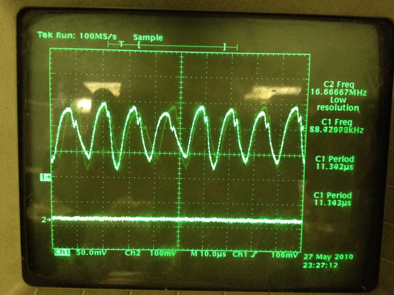

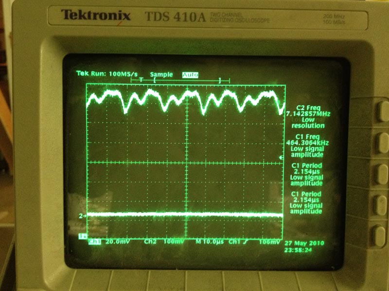

OP #2689358
Ups... Ich glaube das nennt man Schwingen! g
Ich habe ein vorher nachher Bild gemacht. Bei dem Nachher Bild habe ich
R9 und R10 von 470 auf 2200 Ohm erhöht.
Jetzt habe ich schon 191mV an den Shunts bei eingestellten 196mV
Referenz.

Drei Sachen fallen mir auf:
1. Der TL431 ist mit 10n nicht stabil. Versuche >4µ7.
2. Zwei parallele, aktiv geregelte Lasten sind gefährlich, weil die
gegeneinander schwingen können.
3. Der zusätzliche OPamp in der Gegenkopplung ist tückisch, weil er eine
zusätzliche Phasendrehung einbringt und damit die Schwinggefahr
drastisch erhöht? Warum läßt du ihn nicht einfach weg? Und vergiß nicht,
eine saubere Phasenganganalyse durchzuführen.

Ja, vor allem wenn man hier einen relativ langsamen OP verwendet, der
741 hat GBP = 1MHz. Mit einem schnelleren OP (GBP ca. 10 MHz) müsste man
hier schon etwas gewinnen können.
> Referenz.
Hast du den Offset-Abgleich am 741 korrekt eingestellt? Einfacher wäre
es, einen OP mit niedriger Offset-Spannung ( < 1mV) zu verwenden, dann
kann man sich den Abgleich sparen; der 741 ist wirklich nicht mehr
Zeitgemäß.

OP #2689535
Bist du dir sicher? Es wird ja jede Last mit einer Referenzspannung
versorgt und auch seperat mit dem Ergebnis versorgt.
>> drastisch erhöht?
Den habe ich eingebaut da ich den gesamten Strom noch durch einen
Widerstand jagen möchte um den Gesamtstrom zu messen. Um den FET zu
steuern darf ich aber nur den Strom über den Shunt des jeweiligen FETs
messen.

Ich werde heute noch versuchen den Kondensator von 1nF auf 2nF zu
erhöhen. Dann regelt er noch langsamer.
<u>FRAGE</u>: Wie kann ich dann das Schwingen noch brauchbar messen mit
dem Oszi wenn die Grundspannung schon so hoch ist? Bei der zweiten
Messung z.B. ist es auf 20mV eingestellt und das Schwingen ist nur mehr
ganz oben zu sehen.
Gast #2689539
> ganz oben zu sehen.
Antwort: Oszi auf AC-Kopplung am Eingang einstellen.
Aber wieso überhaupt dort einen OPamp? Zuerst teilt er das Signal um den
Faktor 2 herunter und anschließend verstärkt er wieder mit dem Faktor 2.
Ein OPamp ist also garnicht erforderlich.
Wenn im einen Shunt der Strom aus irgendeinem Grund sinkt, sieht das
auch der andere Zweig und versucht gegenzusteuern. Das kann, muß nicht,
in ganz hartnäckiger Schwingneigung enden. So etwas hängt auch immer von
der Quelle ab, wie die auf die Regelung der Stromsenke reagiert. Ich
würde es einfach nur vermeiden.
Wieso sollte der eine Zweig das ausgleichen wollen was im anderen fehlt?
Es hat doch jeder Zweig seine eigene Referenz.
#2690237
Ja, das hast du absolut recht. Die Impedanz am Shunt ist ja zienmlich
niedrig, so dass man auch keinen Impedanzwandler benötigt. Ich sehe auch
keinen Grund dafür, hier einen OPV einzubauen.
#2690246
Überlege dir was passiert, wenn die Drainspannung an beiden MOSFETs
absinkt, weil beispielsweise die Quelle aufgrund des Laststroms in die
Knie geht. Das hat dann eine gewisse Auswirkung auf die Spannungsabfälle
an den beiden Shunts. Also versuchen jetzt beide Regelkreise
gegenzusteuern. Dabei sieht jeder Kreis aber nicht nur die Quelle und
seinen eigenen Shunt, sondern auch noch die dynamische Last des anderen
Regelkreises. Wenn es dumm läuft, können die beiden Regelkreise jetzt
gegeneinander arbeiten und sich das Ganze zu einer Schwingung
aufschaukeln.

Gast #2691070
Je anch Widerstand des Shunts kann ein Messverstärker notwendig sein.
Wenn der Shunt von seinem "negativen" Kontakt bis zum GND-Potential vom
OpAmp noch etwas Leiterbahn hat, ergibt sich eine andere Impedanz,
sodass ggf. mit einem Messverstärker die Spannung überm Shunt selber
ausgekoppelt werden muss. Evtl. bietet sich hierzu auch ein
Vierleiterwiderstand an.

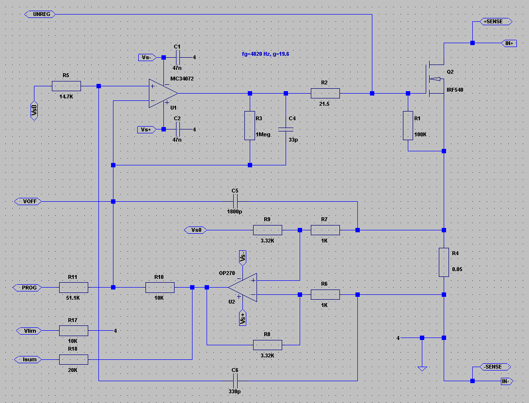

Wie hast du denn die Messungen gemacht? Was hängt am Ausgang der
Schaltung? Und sind das 0R1 Shunts, wie man im Foto sehen kann?
Ich habe die Schaltung mal mit einem IRF540 simuliert. Da schwingt
nichts. Allerdings habe ich eine ideale Spannungsquelle am Ausgang
angenommen. Gibt man der einen realen Innenwiderstand, gibt es etwas
Ringing.

Also um es verständlicher zu machen wieso ich die OpAmps verwendet habe.
Im Moment sieht der "Ausgang" wie auf der linken Seite des Bildes aus.
Zwei Zweige führen je einen Strom.
Wenn es fertig aufgebaut ist dann kommt noch ein Widerstand in Serie um
den Gesamtstrom zu messen. Deshalb muss ich die einzelnen Spannungen an
den Shunts direkt auskoppeln.
Die Shunts haben alle 0,1 Ohm.
Ich habe R9 und R10 auf 4700 Ohm erhöht. Jetzt sehe ich selbst bei 4A
keine Schwingung mehr an den Shunts.
Durch die Erhöhung der Widerstände reagiert die Regelschleife langsamer
oder?
Gast #2691600
Ich weiß, dass es dir beim aktuellen Problem nicht unbedingt hilft -
aber schau dir doch einmal die Schaltung eines ehemals handelsüblichen
Gerätes an.
http://cp.literature.agilent.com/litweb/pdf/5951-2830.pdf
Ich habe einen Teil davon schon vor einiger Zeit einmal in LTspice
übertragen, weil es mich einfach interessiert hat.
U1 und U2 entsprechen deinen IC3A bzw. IC1.
IN+ > VBAT
IN- > GND
PROG > Ref
Isum = Spannung für Summenstrommessung
Vs0 bzw. 4 = GND
Sind beide sehr ähnlich aber doch fallen mir einige Unterschiede auf:
a) OP-Typen
b) kleinere aber dafür mehrere Kompensations-C
c) Messung am Shunt mittels Differenzverstärker
d) gegen separat geführten GND entkoppelte Versorgungsspannung für
"Leistungs-" bzw. "Messverstärker"
e) Gesamtstrommessung über eigenen Summier-OP ohne zusätzlichen Shunt
Ohne die weiteren Schaltungen für I-,U- bzw P-Konst Betrieb ist der
Leistungsteil zumindest in der Simulation bis weit über 200 kHz stabil.
