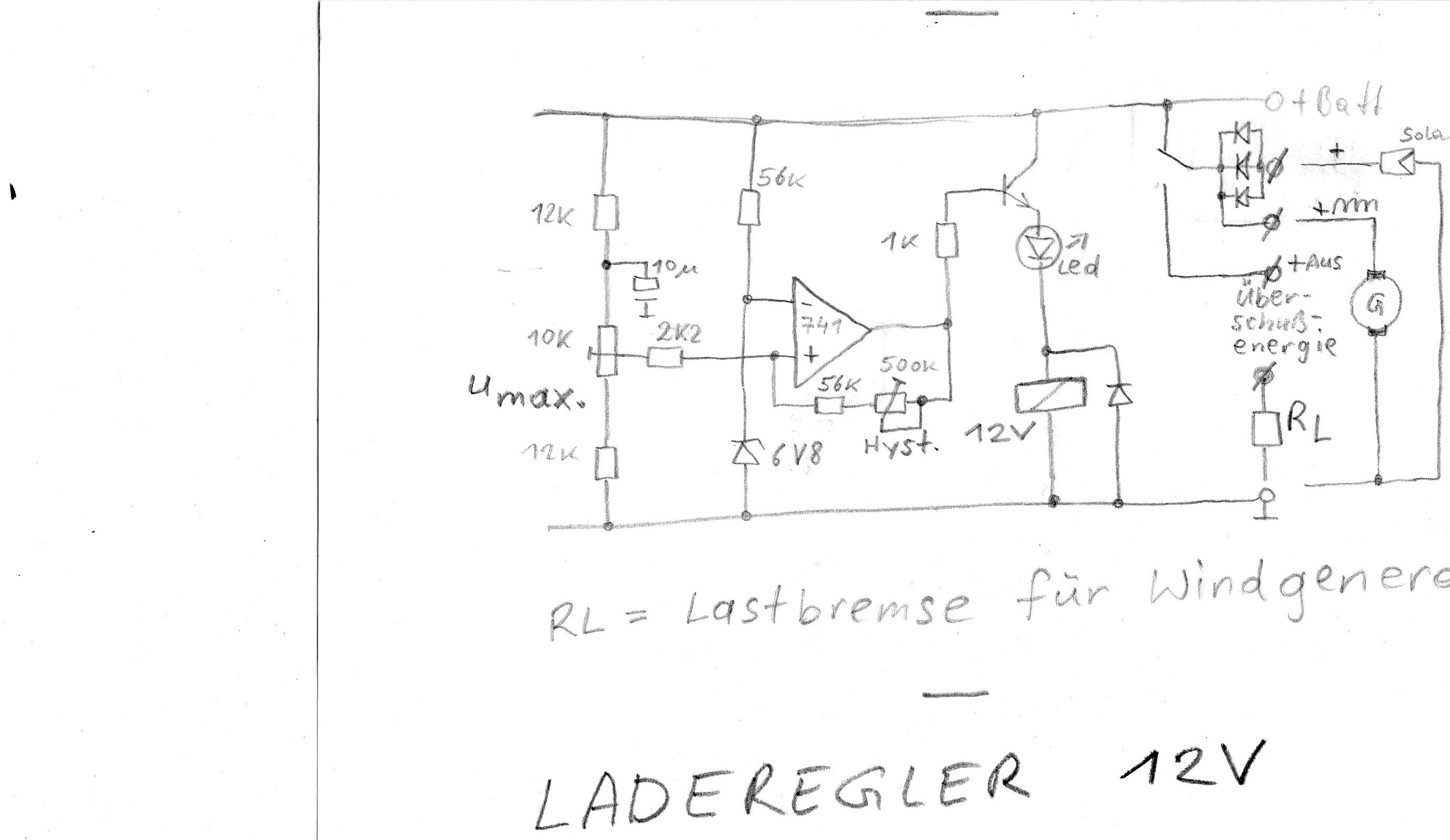

Also, wie im Titel beschrieben möchte ich einen Verbraucher bei einer
gewissen Autobatteriespannung (13.8V) zuschalten. Bei meiner Solar- und
Windkraftanlage möchte ich z.B. eine Pumpe im Garten laufen lassen, wenn
die Batterie voll ist.
Leider verstehe ich das ganze nicht so, dass ich es umsetzen kann und
ein weiteres Problem ist, dass ich nicht weiss was ich beim kauf der
Bauteile beachten muss.
Meine ursprüngliche Ideen war es Zehner-Dioden zu verwenden, allerdings
sind die sehr häufig nur für kleine Ströme geeignet und verbrauchen auch
selber Leistung. Oder gibt es doch eine Möglichkeit damit?
Nun habe ich gelesen, dass dies mit einem Relais klappen sollte. Nun
weiss ich aber nicht wie ich dieses ansteuern soll, welches geeignet ist
(gibt so viel: Halbleiter usw..)
Ich wäre sehr froh um eine einfache Schaltung. Klappt eine Idee von mir
und wie genau muss ich dies dann umsetzen und was gilt es zu beachten?

Während das prinzipell mit Zener-Diode, NPN und P-FET gehen mag, ist
diese Schaltung für sich so langsam ändernde Spannungen nicht geeignet,
weil sie über einen recht breiten Bereich "linear" aufsteuert.
Für diese Anwendung ist ein sparsamer Komparator als Schmitt-Trigger
samt Spannungsreferenz das richtige. Da kann man problemlos auf <1 mA
Ruhestrom kommen. Wenn man etwas nostalgisch drauf ist, kann man das mit
einem LM10 machen. Sonst gibt es da diverse neuere Teile mit ähnlicher
Funktion. Ein Aufbau aus nem normalen Komparator und einer kleinen
ruhestromarmen Referenz geht natürlich auch.

Vielleicht fehlte der richtige Begriff: Unterspannungsabschaltung. Deine
Last soll ja nicht nur angestellt werden, wenn die Spannung ausreicht,
sondern auch abgestellt werden, wenn die Spannung nicht mehr ausreicht.
Eine Ruhestromaufnahme von wenigen µA ist problemlos machbar. Eine
Referenz wie TL431 braucht 1mA Ruhestrom, um stabil (und belastet) zu
arbeiten. Wenn es winzig werden soll, können Reset-Überwachungen
gewinnbringend eingesetzt werden. Die werden a) mit auf 100mV genauen
(integrierten) Referenzen hergestellt und b) brauchen sie wenige µA
Ruhestrom. Die Hysteresis kommt gleich mit. Sie werden auch series
supervisor circuit genannt und jeder Hersteller (Texas Instruments,
OnSemi, MicroTech. usf) hat eine Serie im Portfolio. Die Datenblätter
sind voll von praktischen Schaltungen wie Fensterkomparatoren,
Unterspannungsabschaltung usw.
