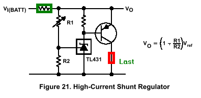

(Firma: matzetronics) #4976609
Ich habe mal frech die Schaltung des Shuntregulators aus dem TI
Datenblatt des TL431 umgebaut. An Stelle des roten Vierecks kommt die
Last (Lüfter) und der grün umzingelte Widerstand wird durch eine
Drahtbrücke ersetzt. Als Werte für den Spannungsteiler am ADJ Eingang
des TL gilt die Formel daneben, die hier auf 5V und ein bisschen
justiert wird (VRef = 2,5V). Der Wert für den Pullup an der Basis des
PNP wird z.B. auf etwa Lüfterstrom/hFE des PNP dimensioniert, plus etwas
Schmackes.

(Firma: matzetronics) #4976663
Ach, noch mal zu der Schaltung: Mit Recht werden einige sagen, das der
PNP zu viel Basisstrom bekommt. Dazu kann man zwischen Basis und TL431
(oder direkt vor die Basis) noch einen begrenzenden Widerstand einfügen,
der dann als Basisvorwiderstand dient. Bei grossem Stromverbrauch des
Lüfters ersetzt man den einzelnen PNP durch eine Darlington Anordnung.
