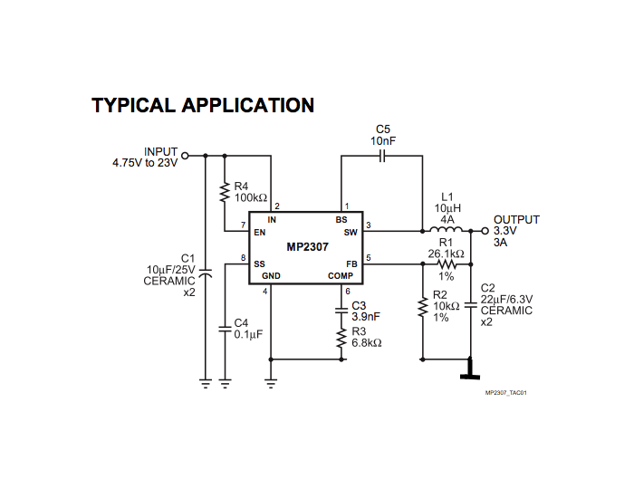

Ich suche eine Schaltreglerschaltung, bei derdie Last vierpolig
angeklemmt wird.
Also zwei Dräte zur Versorgung und zwei Dräte, die an der Last
angeklemmt sind und die Spannung an der Last an den Regler zurückgeben.
Damit sollen die Leitungsverluste ausgeregelt werden.
Am liebsten mit einer Schaltung für den MP 2307. Den hab ich schon im
Einsatz.
Was mir bei dem klar ist: Der Feedback wird durch einen Spannungsteiler
versorgt. Wenn ich diesen Spannungsteiler nun an Sense+ klemme, wird er
die Spannungsverluste auf der + Leitung ausregeln aber der Regler misst
ja gegen Masse.
Wie kriege ich diesen Verlust auch ausgeregelt?
Vg
Alexander

#5207166
Indem der FB des MP2307 sein Signal nicht aus einem Widerstandsnetzwerk
bekommt sondern z.B. einen Subtrahierer als Quelle benutzt ;)
Was helfen könnte: Der Bezugspunkt des Spannungsteiler für den Feedback
stellt den Minus-Pol deiner Last da -> siehe Anhang.
EDIT:
Wahh, verflixt, falsche  Datei angehangen...korrigiert. Ein Mod darf
gern das .rita File löschen.

Gast #5207241
Dann teilt der Spannungsteiler zwar bezogen auf Last-Gnd, aber das
ändert nichts daran, dass die Referenz vom internen FB-Verstärker immer
noch am Gnd vom Wandler hängt.

#5207256
> Diese Einstellung nicht zu teilen ist wahrscheinlich der Grund, warum

#5207672
Stimmt, es war heute morgen einfach noch zu früh. Also im Prinzip muss
der gesamte Schaltregler samt Feedback sein Bezugspunkt vom Last-Minus
bekommen.
