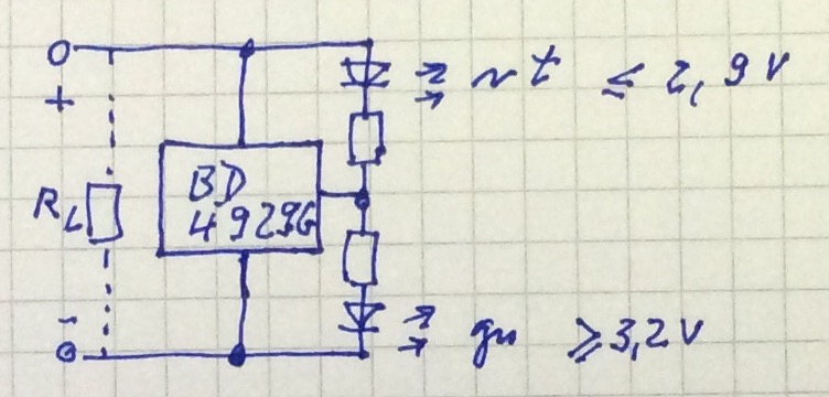

ich möchte mit einer Schaltung eine 3,6V Batterie überprüfen. Die
Schaltung sollte aus der Batterie gespeist werden. Bei Unterschreitung
einer Spannung unter 2,9V sollte eine rote LED angehen, darüber eine
grüne.
Ich könnte das ganze jetzt natürlich mit nem uC machen, die Spannung
messen und die LEDs entsprechend ansteuern. Ich suche jedoch eher nach
einer analogen Schaltung. Konnte leider nichts passendes finden und
kenne mich auch eher mit Digitaltechnik aus.

Es bleiben Fraglichkeiten offen, was man wirklich wie haben möchte. Aber
für einen on-the-go Batterietester gefällt mir der Tipp mit dem ROHM
BD4929G sehr gut. (das ist die Type mit push pull CMOS Output, nicht
open collector)
Viel einfacher gehts ja wohl nimmer...
Weniger gut gefällt mir die doch recht große Hysterese von 0.3V, aber
vielleicht zeigt ein praktischer Test, dass die Batteriespannung
zunächst (Millisekunden reichen..) die Hysterese leicht überwindet und
relativ dazu recht lange braucht, um dann doch unter die Schwelle
abzusinken.
> open collector)
Hab mir den mal bestellt und probiere es aus. Danke schonmal für die
vielen hilfreichen Antworten.
