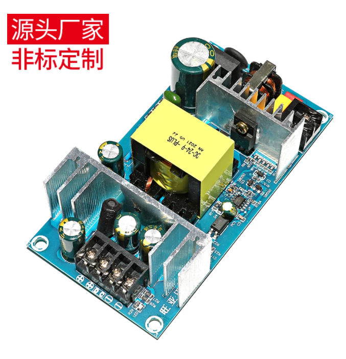

10 euro DC 24V -9A netzteil zu 24V bleiakku lader
Gast #7138592

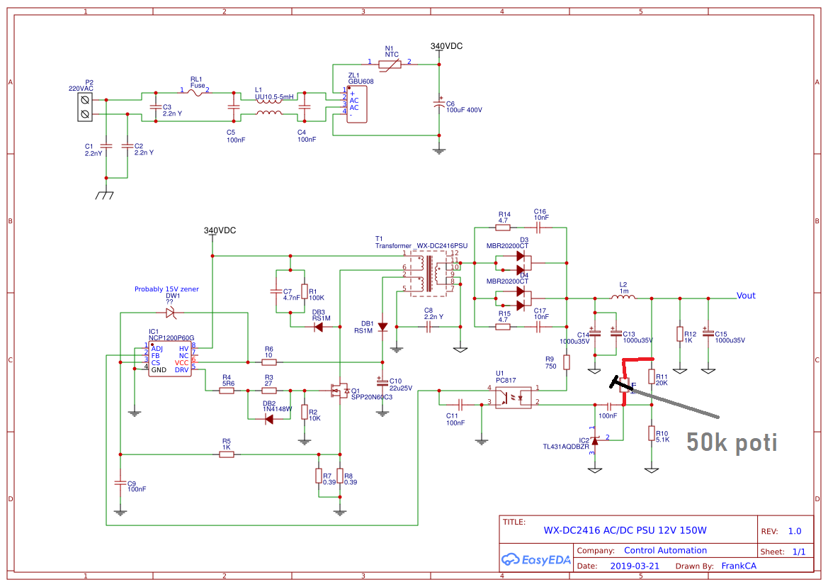

Man suche die mit R24 angeschriebenen lötpads zwischen DC kühlblech und
trafo. R24 ist nicht bestückt. Man löte da einen 50kohm spindeltrimmer
rein. Man stelle den spindeltrimmer auf 27.6V ausgangsspannung ein.
Fertig.

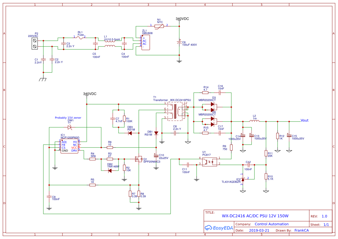

Kaputtgemacht.
Ein NCP1200 macht so keine Strombegrenzung, sondern HiCup, und damit ist
das Teil als Akkulader völlig unbrauchbar.
Zumal der Akku nach dem das Netzteil abgeschaltet hat über 1k
tiefentladen wird.
Wenn du WENIGSTENS ein Netzteil mit CCCV Strombegrenzung verwendet
hättest, dann hätte man um Rückstromsperre und Temperaturkompensation
noch nachdenken können.

Nein.
Dazu baut man an R11
--+--0R1--+---+--
  |       |E  |
  +-100R-|<  R11
    BC556 |   |
..TL431---+---+
     |       R10
    GND      GND
und lässt R12 weg.

Gast #7139402
Und der 50k poti ist am falschen ort eingezeichnet ... Der gehört auf
den unteren zweig des spannungsteilers. Wie eingezeichnet kann man die
spannung niedriger machen, nicht höher.

> R7 und R8 im schaltbild deuten sehr wohl auf eine strombegrenzung im
> primärkreis.
Natürlich, der NCP1200 ist nichts anderes als ein UC3842, bloss bricht
dann die Spannung an C10 zusammen und der Regler schaltet ab, bis er (in
diesem Fall intern) den C10 wieder aus 340VDC aufgeladen hat.
Schau dir einfach mal wie Arbeitsweise fes UC3842 an.
https://www.st.com/resource/en/application_note/an246-uc3842-provides-lowcost-current-mode-control-stmicroelectronics.pdf
(ich hoffe mal, in der AppNote steht dasselbe drin wie bei Unitrode).

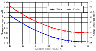

Gast #7139998
Ich hab die ladespannung auf 13.5V gesenkt, ist ja 28 grad hier.
Ist das für eine CA/CA batterie etwa richtig?
30 grad -> 13.5V
20 grad -> 13.8V
10 grad -> 14.0V
Die Temperatur der Batterie ist entscheidend, nicht die des Raumes. Z.B.
NTC/PTC ergänzt. Aber wie schon geschrieben, ist das nur eine
Quick&Dirty Lösung für Zwischendurch. Nur Dirty für angenommenen
ungünstigen Betriebspunkt dafür gesorgt, dass er keinen hohen Dauerstrom
mehr liefert. Wenn Du Dir den Aufwand machst, dann kannst Du auch MaWins
Ergänzungsschaltung mit dazu bauen.

Gast #7140711
Pepe schrieb:
> Ist diese schaltung überhaupt richtig?
> ist da nicht B und E des BC556 vertauscht?
Richtig, andersrum drehen, dabei sah es so schön aus.
Die 100R sollen übrigens verhindern  dass der Basisstrom in den
Transistor zu hoch wird, wenn an das Netzteil im Leerlauf mit
aufgeladenem Ausgangselko, also 13.8V, ein leerer Akku  also 12V,
angeklemmt wird, denn dann steigt die Spannung über den 0.1Ohm über
0.7V, sondern eben auf 1.8V, und es fliessen 1.1/100= 11mA in die Basis.
Leider enthält das BC55x Datenblatt keine maximalen Basisstrom, also
geschätzt.

#7141063
> 30 grad -> 13.5V
> 20 grad -> 13.8V
> 10 grad -> 14.0V
Du schreibst anfangs von einem 24V Pb Ladegerät.
nun etwas von 13.5...14V. Wäre 12V Pb Akku.
Das passt überhaupt nicht zueinander.
Was machst Du nun wirklich?
Rechne ganz grob -2mV/K und Zelle, und auch das nur als Anhaltswert je
nachdem ob Du Puffer- oder Zyklenbetrieb mit Deinem Akku machst.
Gut nachzulesen bei www.elkoba.com, dort auch fertige Tabellen für 12
und 24V Systeme.
