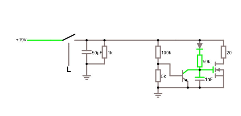

Gast #5361139
Super easy, siehe diese Schaltungssimulation: [siehe Link unten, uc.net
mag keine tinyurl links]
Auf "H"/"L" drücken, um das Netzteil an- und auszuschalten.
1: Spannungsteiler stellt die Schwelle ein ab der ausgelöst werden soll.
Bei einem 20:1-Teiler löst der Schaltkreis bei Pi mal Daumen ca. 11V aus
(0.55V * 20), in dem der NPN unterhalb von 11V ausgeschaltet wird. Kann
man mit einem Poti trimmen.
2: Dadurch lädt sich der Kondensator auf und der N-FET fängt an zu
leiten. Hier am besten einen Logik-Level MOSFET nehmen oder die Schwelle
notfalls höher schrauben.
3: Der Kondensator stützt die Gatespannung (siehe @hussa), die Diode
verhindert dass sich der Kondensator über die Last entleert
4: Der Lastwiderstand am MOSFET verbrät die Energie. Spitzenstrom an
MOSFET-Spitzenstrom anpassen, sollte aber kein Problem sein.
Hier der obige Link nochmal in lang, für alle Link-Shortener-Ablehner:
http://falstad.com/circuit/circuitjs.html?cct=$+1+0.000005+13.097415321081861+50+5+50%0Ac+704+304+704+368+0+0.000049999999999999996+0.0000034221063867524925%0Ag+704+368+704+400+0%0AR+608+304+528+304+0+0+40+19+0+0+0.5%0Ar+752+304+752+368+0+1000%0Aw+752+368+704+368+0%0Aw+752+304+704+304+0%0A159+608+304+704+304+0+2+10000000000%0AL+656+320+656+384+0+0+false+5+0%0Aw+752+304+896+304+0%0Ar+896+304+896+368+0+100000%0Ar+896+368+896+432+0+5000%0At+928+400+976+400+0+1+-4.888467889061066+1.6345691585205182e-7+100%0Ag+896+432+896+448+0%0Aw+896+304+944+304+0%0Af+1008+384+1072+384+0+1.5+2%0Aw+1072+432+1008+432+0%0Ac+1008+432+1008+384+0+1e-9+-4.8884680525179816%0Aw+1072+400+1072+432+0%0Ar+1072+304+1072+368+0+20%0Aw+1008+432+976+432+0%0Ar+1008+336+1008+384+0+50000%0Ad+1008+304+1008+336+1+0.805904783%0Aw+1072+304+1008+304+0%0Aw+1008+304+944+304+0%0Aw+976+416+976+432+0%0Aw+1008+384+976+384+0%0Aw+976+432+896+432+0%0Aw+896+368+928+368+0%0Aw+928+368+928+400+0%0Ao+5+64+0+4099+20+1.6+0+2+5+3%0A
Gast #5361146
Noch ein Nachtrag: Wenn du den Transistor durch einen TL431 ersetzt und
den Spannungsteiler so einstellst dass er bei der Abschaltschwelle 2,5V
ausgibt (z.B. 48k/10k für 12V Ausschaltpunkt), dann schaltet das Ganze
auch ganz sauber und präzise bei deiner Wunschspannung ab.

Super Idee, aber die 50k würde ich kleiner machen (10-20k) damit der FET
auch sicher einschaltet. Zusätzlich den Kondensator mit 1nF (meintest du
wirklich 1nF?) auf 100n oder 1u vergrößern. Kostet nichts und macht die
Schaltung zuverlässiger.
Alternativ wenn er nicht basteln mag ein Mikrorelais mit kleinem
Lastwiderstand.
Gast #5361182
Jo, ist halt statische Verlustleistung, aber da ist wahrscheinlich alles
über 10k ok.
In der Simulation ja, aber kostet tatsächlich nix. Es ist eher dass der
NPN den Kondensator beim Einschalten kurzschließt (ist gewollt), daher
sollte die Energie im Kondensator begrenzt sein. Spielt aber nur für
schnelle Ein- und Ausschaltzyklen eine Rolle.
> Lastwiderstand.
Okay, das ist wahrscheinlich wirklich die beste Lösung...
Gast #5361216
Bla schrieb:
> über 10k ok.
Bei 10k sind das 36mW. Das mag zwar viel sein wenn es z.B. um eine
Sendeleistung geht aber im Verhältnis zu einem PC Netzteil ist das
nichts.
Simulationen verleiten sehr gerne dazu Werte als "extrem" zu betrachten.
In der Praxis werden, außer bei HF-Geschichten oder wenn man sehr genau
weiß was man tut, nur Kondensatoren >100nF verwendet. Bei allem darunter
haben die parasitären Eigenschaften der Bauteile eine grössere
Auswirkung.
Die gespeicherte Energie wäre selbst bei 100u so klein, dass dies ein
Standard-Transistor nicht merkt. Zudem wird durch die 100k der
Basisstrom so stark limitiert, dass bei einer Verstärkung von 300
maximal 60mA durch den Transistor fließen können. Alles in allem völlig
unbedenklich :-)
>> Lastwiderstand.
Nichts gegen deine Schaltung. Funktioniert theoretisch super aber das
Relais kostet 2€, ist kleiner als jede selbst-gebastelte Schaltung und
überlebt mit zig zehntausenden Schaltzyklen garantiert jeden PC :-)
