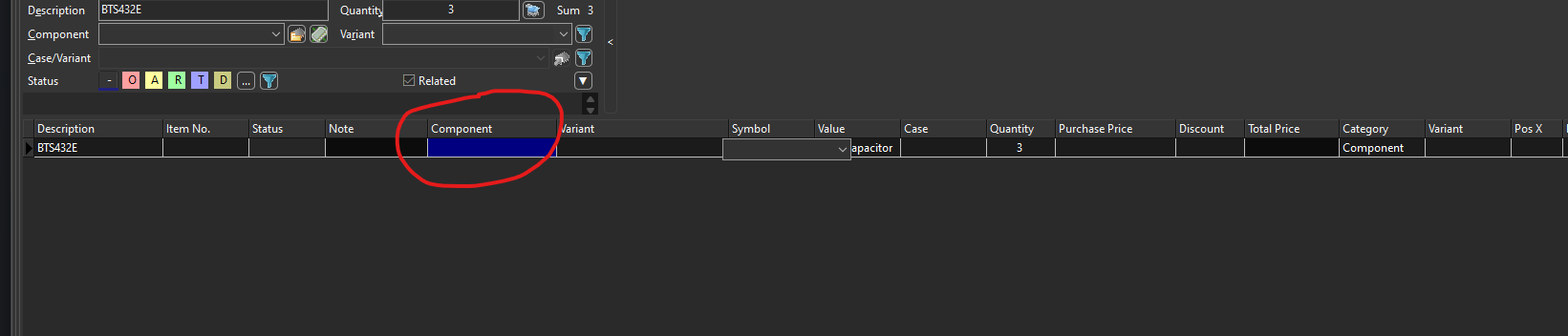

ich verwende ELELA in letzter Version, aber auf englisch. Und ich kann auch mit viel probieren keine Bauteilliste importieren die automatisch zu vorhandenen Bauteilen verlinkt. Beispiel BTS432E, vorhanden in der Beispieldatenbank. Ich habe den Warenbestand auf 100 gesetzt, jedoch egal wie ich das BTS432E Feld in meiner CSV benenne - es fuellt nie "Component". Wenn ich jedoch "Component" nach dem Importieren auf "BTS432E" setze zeigt er mir Warenbestand 100 an... was mache ich hier falsch?

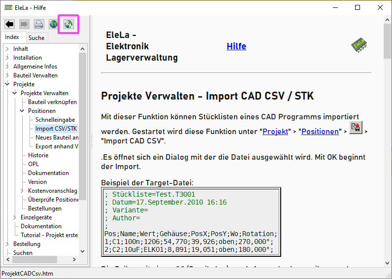

Hier noch ein Tipp für die Nutzung der Hilfe von EleLa in andere Sprachen: EleLa ist komplett dokumentiert. Mit der F1 Taste auf der Tastatur öffnet die Kontextbezogene Hilfe, die in EleLa integriert ist. Doch diese ist nur Deutsch.
EleLa hat zusätzlich oben im Fenster 2 Online Hilfe Tasten, mit der die Hilfe in Deutsch und die Hilfe mit einem Web Übersetzer geöffnet werden kann.
Um diesen Übersetzer kann man in seine eigene Wunsch Sprache einstellen, dazu wird der Eintrag der INI Datei entsprechend abgeändert. Für Englische Übersetzung sieht das so aus:
[Programm]
HilfeLink=https://www-elela-de.translate.goog/Hilfe/Index.php?url=$HELPFILE$&_x_tr_sl=auto&_x_tr_tl=en&_x_tr_hl=de&_x_tr_pto=wapp
Dieses Feature wurde ab EleLa V4.3 eingebaut. Diese EXE kann auf der EleLa Webseite aus "neueste Builds" geladen werden. Einfach das ZIP laden und die Dateien aus der Installation von V4.2 alle ersetzen, die neue EXE starten und der Update läuft automatisch. (Am besten vorher ein Backup der Datenbank erstellen.)

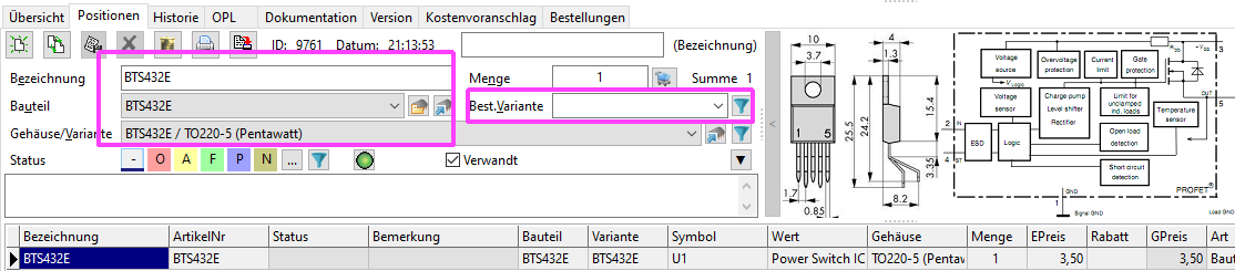

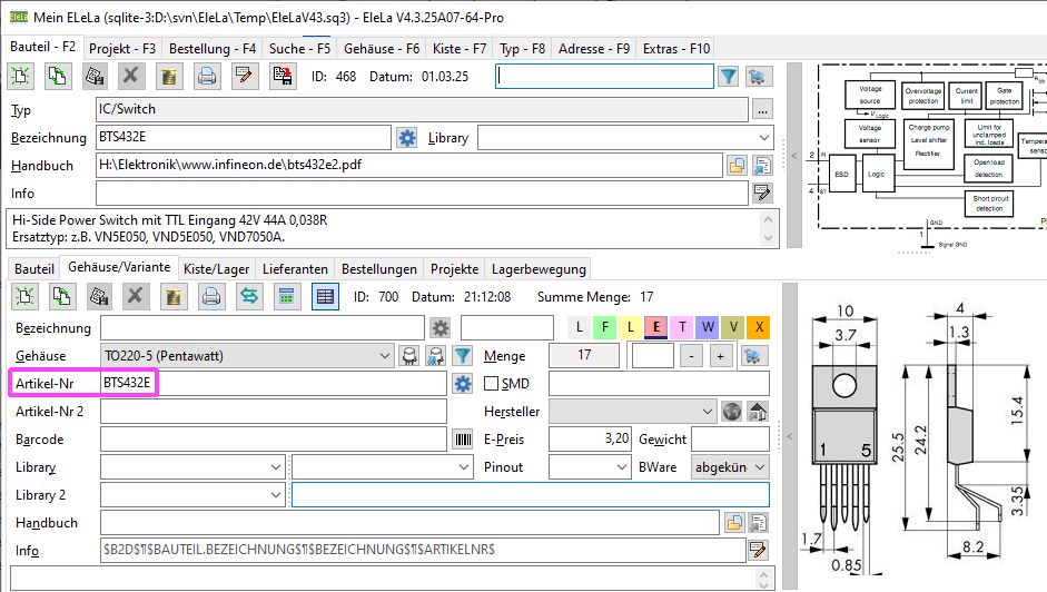

Beim Bauteil > Variante muss man im Feld "ArtikelNr" das "BTS432E" drin stehen haben, ansonsten findet EleLa nichts. (Bild1.png)
Dann klapp auch der Import (Bild2.png)
Jedoch die Spalte "Variant" bedeutet die Variante der Bestückung, wenn man nicht eine Platine herstellen möchte, die unterschiedliche Variationen hat mit unterschiedlicher Bestückung dann sollte man das Feld nicht nutzen. (Bild2.png, der rechte violette Rahmen)
Dieser Import hat bei mir so funktioniert:
Comment,MPN,Designator,Quantity
"Power Switch IC","BTS432E","U1","1"

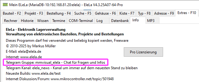

(Firma: EleLa - www.elela.de) #7948514
Es gibt eine Gruppe (siehe EleLa Extras-F10 > Info), da kann man rein kommen und Fragen stellen. Hier werden sehr oft neue Features angefragt und Lösungen diskutiert. Das tolle ist, dass diese App eine Übersetzen Funktion mit dabei hat. Ebenfalls erfährt man hier immer die Änderungen der neuesten Versionen. Der Haken: Wenn man neu rein kommt in die Gruppe und man nicht sofort was Sinnvolles schreibt (um EleLa), dann sperre ich jeden, so lange bis er mir eine Mail schreibt. Es kommen sehr viele rein und machen Werbung für dubiose Finanzgeschäfte (und sonstiges), einen Tag später ist es dann nur noch ein "Gelöschtes Konto". Setdem ich alle sperre habe ich ruhe. Zu gerne wüsste ich wie man einen Chat-Bot schreibt, damit könnte ich das automatisieren.

  2. Nein, das ist richtig so. Man kann in EleLa überall die Handbuch Dateien oder Verzeichnisse oder Weblinks hinzufügen. Also man kann somit alles einzeln dokumentieren. Um in das verlinkte vom Bauteil Handbuch zu gelangen springt man zu erst zum Bauteil, siehe Bild. Da alles in Tab-Seiten aufgebaut ist, kann man zum Projekt wieder schnell mit der F3 Taste zurück kommen, ohne dass die Ansicht sich geändert hat.
