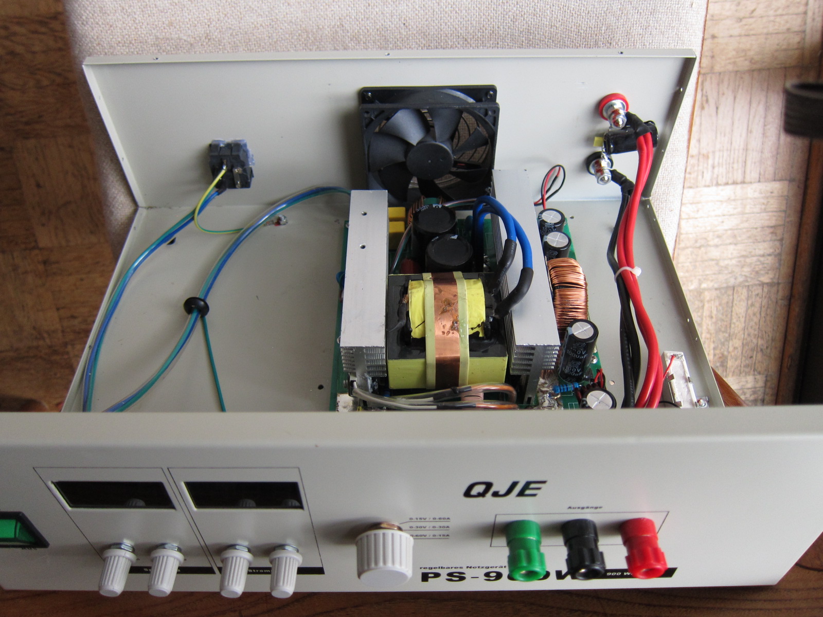

Gast #3105820
Ja, Klaus R.
genau wie auf den Bildern aus dem Link sieht die Kiste von Innen aus.
Nur das gelbliche Blech über der Platine ist bei dem hier nicht da.
(Oder der Kollege hat Das schon ausgebaut).
Ja, so wie es aussieht, kommt die ganze Ansteuerung von der kleinen
Platine, die mit dem Extra Trafo versorgt wird.

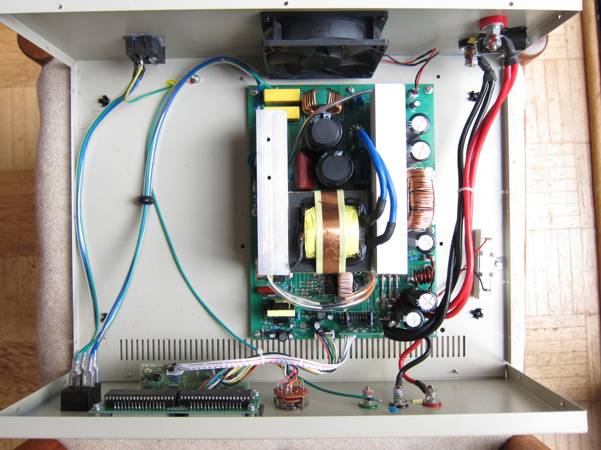

#3105826
Klaus R. schrieb:
> Hier wären Bilder.
Na damit kann man ja schonmal anfangen.
Die kleine auf den Boden geschraubte Platine sieht nach der
Regler-Platine aus. Die wird von dem kleinen Trafo dahinter versorgt.
Schau zuerst mal ob nach den Spannungsreglern realistische Spannungen
anliegen.
Das nächste wäre der gesockelte IC auf dieser Platine. Was ist das für
einer? TL494? Such nach dem Datenblatt und such nach dem Ausgang / den
Ausgängen. Da mal das Oszi ran - siehst Du da ne Frequenz, vermutlich
irgendwo so zwischen 20 und 100 KHZ?
Wenn wir Dir helfen sollen - mehr Fotos, auch von der Leistungsplatine
rechts.

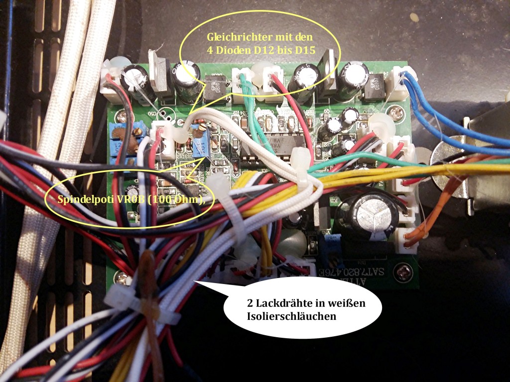

#4614012
Hier die Lösung:
Wenn die Spannung niedrig und nicht belastbar ist, greift der
überstromschutz auf der primärseite. Es gehen 2 lackdrähte in
insolierschläuchen von eimem stromwandler zwischen den
zwischenkreiselkos zu einem gleichrichter aus den 4 dioden D12 bis D15.
Daneben Sitzt das  Spindelpoti VR0B (100 Ohm), das durch die
Stromspitzen von Kurzschlüssen hochohmig wird.  Bei mir hat es gereicht,
den Schraubenzieher anzusetzen und einmal 20 grad vor und
zurückzudrehen. Nicht Verstellen! Natürlich geht das nicht immer, im
zweifel bitte poti tauschen.
Gast #4614905
Die Lösung kann so einfach sein wenn man sie kennt...;-)
Ich wollte das Teil schon zig mal in den Müll schmeißen - habs aber
nicht ge
tan!
Jetzt läuft es wieder, 1x links/rechts am Spindelpoti gedreht....
Vielen Dank!!!
LG Christian

Hier die Lösung:
Danke lieber Flip B., Danke daß es im Netz auch ernsthafte Antworten und
Lösungen auf angefragte "Probleme" gibt. Habe heute erst diesen Beitrag
gefunden und bin begeistert über die einfache Lösung Da bisher niemand
ernsthaft helfen wollte oder konnte, wollte ich mein Netzgerät MRGN-900
"entsorgen", konnte es nun doch wieder in Betrieb setzen...
Habe, falls es doch noch jemanden passiert, ein Foto mit den
entsprechenden mit Beschreibung der Bauteile angehängt... Viel Spaß, Max
G.

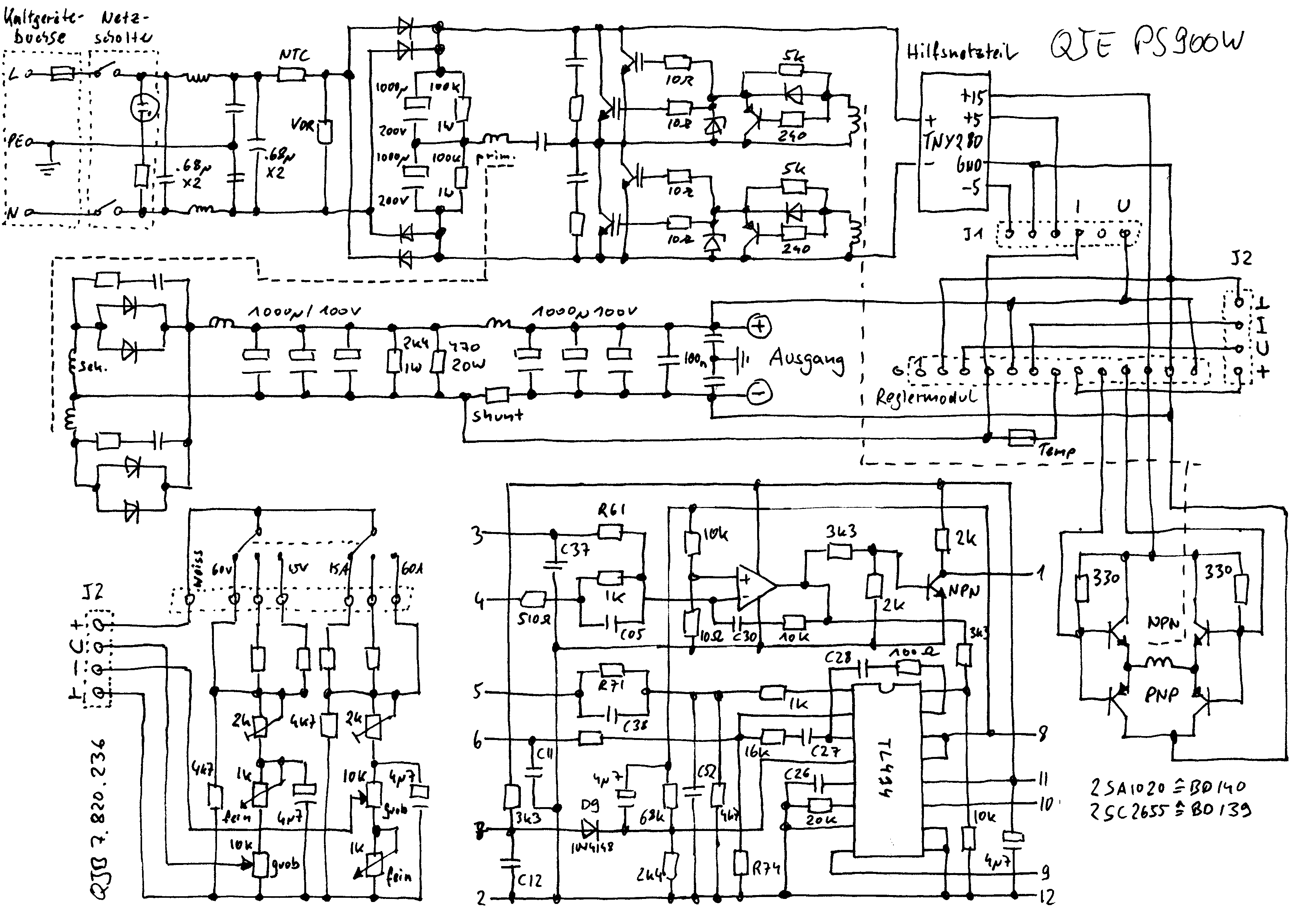

Flip B. schrieb:
> Mittlerweile nennt sich das Teil PS900W
Nein, das PS900W ist anders aufgebaut, mit einem TL494, wie ich sehen
musste.
Mir ist ein Komerci QJE PS900W zugeflogen, das alte Modell im 19"
Gehäuse, natürlich defekt wie es nach Kurzschluss im Betrieb passierte.
So was muss ein Labornetzteil eigentlich aushalten, das Gerät ist also
grosser Mist.
Ich habe mir mal die Mühe gemacht einen Schaltplan abzuzeichnen, ohne
Hilfsnetzteil und LED-Displays mit zu erfassen.
Recht simpel gebaut, und eben wenig Sicherheitsmassnahmen (z.B. keine
Primärstrommessung und Begrenzung, keine IGBT Stromverteilung).

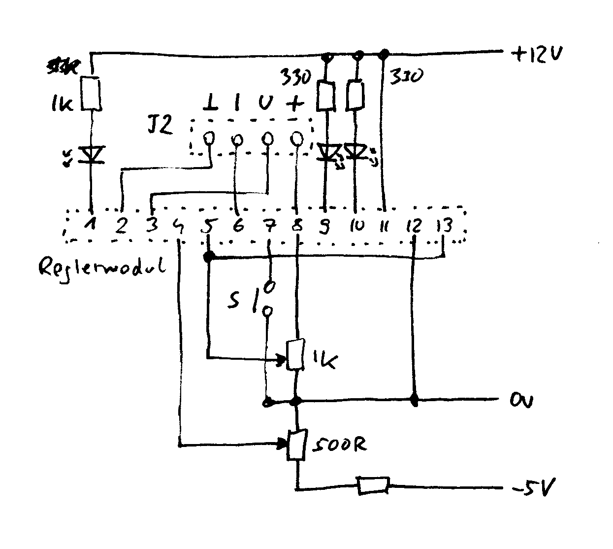

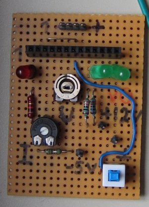

Auf der Hauptplatine sitzt eine Steuerplatine, leider festgelötet, man
baut besser eine Buchen- und Stiftleiste ein damit man sie testen kann,
und um die zu testen habe ich eine Testschaltung aufgebaut. Dann sieht
man per Oszilloskop ob es richtig taktet.
Defekt war lediglich D9, also eine eher einfache Reparatur, der grösste
Ärger war die Platine bei der sämtliche Durchkontaktierungen mit den zu
entlötenden Bauteilen rausrutschen. Vielleicht hilft es, vielleicht
benutzt das aktuell bei Komerci unter PS900W verkaufte Netzteil dieselbe
Schaltung im billigeren kleineren Gehäuse.
