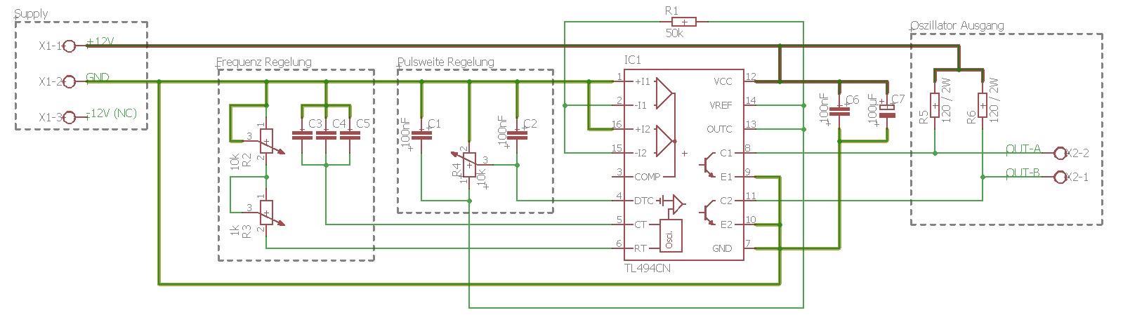

1.jpg zeigt die Oszillatorschaltung.
Diese habe ich mit dem TL494 gelöst und das funktioniert auch gut.
Am Ausgang der Schaltung habe ich ein Signal (GND bis 12V).
Ausgang A und B sind invertiert, und dienen dann in weiterer Folge zum
Ansteuern der Vollbrücke.

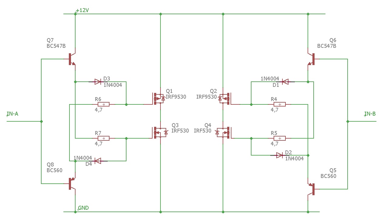

2.jpg zeigt die Treiberschaltung mit Vollbrücke.
Es ist gleich anzumerken, dass sich mein Fehler in dieser Schaltung
verbirgt und zwar wollte ich den ICL7667 (Mosfet Treiber IC) verwenden,
um die Vollbrücke zu betreiben.
Ich dachte mir, der ICL7667 konvertiert das GND / +12V Signal, welches
ich vom Oszillator bekomme in ein +12V / -12V Signal, wenn ich seine
Versorgung auf +12V und -12V hänge...
Falsch  gedacht, er ist mir abgeraucht, da dieser nur eine
Spannungsdifferenz von 15V verträgt.
___________________________________
Frage 1: Was wäre der beste IC, Schaltung, sonst was, um mir aus dem
Signal, welches ich vom Oszillator bekomme (GND / +12V) ein +12V / -12V
Signal zu machen, um die Vollbrücke bzw. die Halbbrücken treiben zu
können?
Frage 2: Gibt es vielleicht irgend einen Schaltungstechnischen Kniff, um
die einzelnen Halbbrücken auch mit einem GND / +12V Signal zu treiben,
wie es mir der ICL7667 geben würde?
Lg Andreas

das wäre eine schlechte Idee. Denn damit würden dein FETs ein
Gate-Source-Spannung von 24V sehen(bzw. -24V für den pFET). Der Wert in
den Absolute Maximum Ratings ist aber 20V.
Wie viel Spannung brauchst du denn für deine Last? Wenn 12V ausreichen,
dann lass die -12V Versorgung einfach weg. Den Strom durch die Last
kannst du ja immer noch umpolen - dafür ist die Brücke ja da.
Na ja, ich würde einen nehemn, der NMOSFETs ansteuert, und mal 40 Jahre
moderner denken als die verwendeten IRF530 aus der Steinzeit.
Dein Problem ist das Verbinden der Gates.
Klares No-No, so fliesst Kurschurzschlusstrom beim umschalten (shoot
thru).
Schau dir einfach einen Vollbrücken-IC an wie HIP4081.
Wenn du bei deinen PMOSFETs bleibst und mit 12V auskommst, reicht sogar
die Ansteuerspannung von 0V und 12V, der NMOSFET schaltet bei 12V ein
und bei 0V aus, der PMOSFET ist bei 12V aus und bei 0V ein.
Aber das muss getrennt erfolgen, sie dürfen nie gleichzeitig leiten,
also mit kleinem zeitlichen Abstand, nie beide Gates miteinander
verbinden. Man kann den zeitlichen Versatz durch RC Glieder machen, hier
das C der Gate-Kapazität des MOSFETs genutz und diskret aufgebnaute
MOSFET Treiber was gertrennte Leitungen zum Laden und Entladen
ermöglicht:
   +12V +12V    +12V           +12V+12V           +12V
   120R 120R  +--|< NPN  IRF9530 |   | IRF9530  NPN >|--+
     |   |    |   |E             |S S|             E|   |
     +---(----+   +-----|>|--+--|I   I|--+--|<|-----+   |
     |   |    |   |  +--4R7--+   |   |   +--4R7--+  |   |
     |   |    |   +--(--4R7--+   +-M-+   +--4R7--(--+   |
----|< TL|494 |   +--+--|<|--+--|I   I|--+--|>|--+--+   |
     |E  |    |   |E             |S S|             E|   |
-----(--|<    +--|< PNP   IRF530 |   | IRF530   PNP >|--+
     |   |E       |              |   |              |
    GND GND      GND            GND GND            GND

Hallo Michael,
Ja, ich möchte gerne bei den Mosfets bleiben, weil ich davon eine Menge
zu Hause habe...
Habe das Problem vom Shot-Trough an sich verstanden.
Ich habe mir schon gedacht, dass ich da Probleme bekommen könnte...
Habe deine Schaltung mal in Eagle gezeichnet und standard Bauteile
genommen.
Denkst Du, dass ich diese Bauteile verwenden könnte?
Ist die Schaltung so korrekt?
Lg und vielen Dank, Andreas
[Edit: habe in der Zeichnung die Last vergessen - muss man sich hald
dazudenken...]
#5156410
Die 1N4004 ist sicher zu langsam, eine 1N4448 sollte reichen, oder BA157
Aber ich hatte übersehen, daß du deine Vollbrücke nicht zwischen +12V
und GND, sondern zwischen +12V und -12V schalten lassen wolltest.
24V wären zu viel für die Gates der MOSFETs, da müsste man mit 2
getrennten Treibern arbeiten die jeweils 0V/+12V und -12V/0V an die
Gates anlegen.

Andreas S. schrieb:
> Die Schaltung sollte bei 100kHz noch funktionieren.
Muss es wirklich unbedingt so schnell sein? Ein bisschen langsamer kann
dir das Leben (insbesondere die FET-Ansteuerung) einfacher machen.
Andreas S. schrieb:
> Hast Du da irgendwo ein Beispiel wie die Schaltung aufgebaut ist?
> Ich kann es mir irgendwie nicht vorstellen... :-(
eine Möglichkeit für dich wäre, nur nFETs zu verwenden und integrierte
Gatetreiber zu verwenden, die nach dem Bootstrap-Verfahren arbeiten, um
sich die benötigte Hilfsspannung zu erzeugen. Hier eine Auswahl von ICs
https://www.digikey.de/products/de/integrated-circuits-ics/pmic-gate-drivers/730?k=bootstrap
In den Datenblättern findest du Schaltungsbeispiele.
In jedem Fall brauchst du einen Gatetreiber für den unteren FET und
einen davon unabhängigen für den oberen FET (also nichts mit gekoppelten
Treiberstufen, wie du sie bisher immer verwendest). Der Treiber für den
unteren FET muss zwischen 0 und ca. 12V schalten, der für den oberen FET
zwischen 24V und
 ca. 12V, falls du oben beim pFET bleibst.
 ca. 36V, falls du oben auch einen nFET verwendest (die Bootstrap-ICs
erzeugen diese 36V selbst)

Andreas S. schrieb:
> Ich werde die Schaltung mal so umsetzen und hoffen, dass es
> funktioniert...
Na ja, sie liefert keine 24V.
Die 4R7 müssten angepasst werden, daß die MOSFETs gerade eben nicht
überlappend einschalten.
Auch kommt mir gerade der TL494 als PWM-Erzeuger merkwürdig vor, er kann
in deiner Schaltung nur immer gleiche vorwärts und rückwärts Impulse
auslösen, mit einer einstellbaren Leerlaufzeit.
