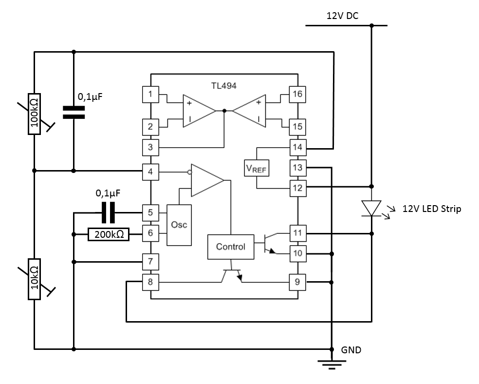

Hei Leute, Ich möchte einen kurzen 12V LED Streifen (3 LEDs) mit dem PWM IC TL494 langsam einschalten lassen 2-3 Sekunden (soft Start Funktion). Aufgebaut habe ich die Schaltung wie im angehängten Plan gezeichnet auf einem Breadboard, aber ich bekomme den Mini Strip nicht zum leuchten. Habe ich etwas falsch gemacht? Hat jemand Rat was nicht passen könnte? 2. Schritt Was ich wenn die Schaltung mal funktionieren sollte eindesignen wollte wäre dass die PWM nach dem langsamen einschalten nicht auf 100% Duty Cycle geht sondern über Poti einstellbar zb. nur auf 70%. Hat hier jemand ne Idee? Allgemein: Output Control auf GND -> parallel Output R6 (10k) laut Datenblatt R6 zu R7 1:10 R7 (100k) Rt (200k) laut Datenblatt 1,8k-500k Ct (0,1uF) laut Datenblatt 0,47nF-10.000nF Vielen Dank euch für die Hilfe.

Schaltung selbst ausgedacht? Offene Eingänge sind selten eine gute Idee. Häng mal die positiven Eingänge der Fehlerverstärker auf GND und die negativen auf den Feedback. Dann muss nur noch die Spannung an DTC im passenden Bereich liegen.
Pin4 ist beim TL494 "Dead Time Control". Auf den PWM-Komparator hast Du nur über die beiden Operationsverstärker zugriff. Verwende einen davon als Spannungsfolger nach dem Poti, dann klappts.
Pin4 gehört über einen Widerstand <= 100?kOhm an GND. Zwischen Pin4 und 5V ein 100uF Elko macht Dir den Softstart. Die OPV-Eingänge parallel schalten und so ansteuern, daß 100% raus kommen. https://www.mikrocontroller.net/attachment/302356/PICT4424.JPG MfG

Sven S. schrieb: > Auf den PWM-Komparator hast Du nur über die beiden Operationsverstärker > zugriff. Nein, auch über DTC. > Verwende einen davon als Spannungsfolger nach dem Poti, dann > klappts. Kann man natürlich machen, und es erleichtert die Einstellbarkeit des Maximums, da kann man dann nämlich über DTC machen.
Wenn du den 'Parallel Output Mode' wählst, kannst du beide Ausgangstransistoren parallel schalten und hast dann einen höheren möglichen Ausgangsstrom. Für den Betrieb wie bei dir gezeichnet ist eine Gegentaktendstufe sinnlos.

Noch was: Tc und Rc ergäben bei dir 140Hz, das ist zu wenig für den 494, der arbeitet erst ab 1kHz zuverlässig so wie er soll.

Matthias S. schrieb: > Wenn du den 'Parallel Output Mode' wählst, kannst du beide > Ausgangstransistoren parallel schalten Hat er doch.

Danke schonmal an alle. Leider weiß ich jetzt gar nicht was ich machen soll bei so vielen unterschiedlichen Antworten. Also Tc und Rc werde ich mal verändern um die Frequenz anzupassen. Kann mir vielleicht jemand einzeichnen was jetzt noch angepasst werden muss das es funktioniert? Nein die Schaltung ist nicht ausgedacht, sondern es soll das soft Start sample aus dem Datenblatt sein. Die Ausgänge sind im parallel Betrieb (Output Control auf GND)
Max M. schrieb: > aber ich bekomme den Mini Strip nicht zum leuchten DTC Pin 4 erlaubt zwar ein dimmen von 5% bis 100%, aber bei 100nF/10k ist das SOFORT abgelaufen. Dein Kondenstaor/Widerstand muss also für 3 Sekunden VIEL grösser sein. Den eigentlichen Maximalwert steuert man dann besse nicht über DTC, sondern die OpAmps, die bisher bei dir nicht angeschlossen sind, was natürlich zu BELIEBIGEN Fehlfunktionen führt. Wenigstens also wie hier beim unoptimized circuit https://electronics.stackexchange.com/questions/80127/led-accent-light-that-slowly-dims-when-removed-from-power-source D1 ist dabei deine 12V Lichterkette MIT eingebautem Vorwiderstand.
hinz schrieb: > Schaltung selbst ausgedacht? Offene Eingänge sind selten eine gute Idee. > Häng mal die positiven Eingänge der Fehlerverstärker auf GND und die > negativen auf den Feedback. > Dann muss nur noch die Spannung an DTC im passenden Bereich liegen. Habe es jetzt mal so angeschlossen wie du gesagt hast und jetzt blinkt die led im Sekundentakt und die ein Dauer lässt sich über R6 verändern. Jetzt müsste ich nur noch die arbeits Frequenz anheben richtig?

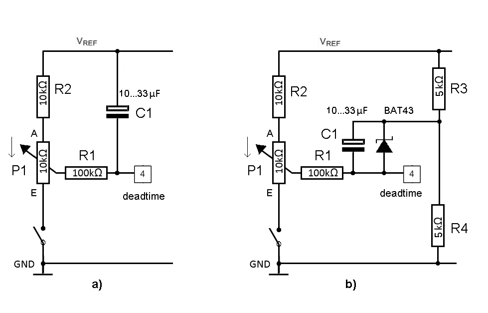

Man kann beide Funktionen über den deadtime-pin steuern. Schaltung a) zeigt das Prinzip C1, R1 (und anteilig P1) bestimmen die Dimmzeit (Hoch- und Runterdimmen). Mit P1 stellst du den gewünschten Duty Cycle (Leuchtstärke nach Hochdimmen) ein. R2 bewirkt, daß der gesamte Poti-Drehbereich genutzt werden kann. Die PWM startet erst, wenn C1 auf ca. 1/2 Uref aufgeladen wurde. Es gibt also eine Verzögerung, bis es losgeht. Dies vermeidet Schaltung b) R2, R3 oder R4 können ggf. angepasst werden Mit dem Schalter wird das Hoch- bzw. Runterdimmen geschaltet. Der Schalter darf auch ein Transistor sein. Der mir gelieferte TL494 trabt übrigens auch mit 100 Hz gutmütig vor sich hin.

So wie bei „nurmalso“ hat es nun auch bei mir geklappt mit anderen Werten der Widerstände. Aber es ist ja sowieso nur das Verhältnis relevant. Merci an alle.
