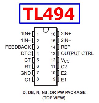

Der Widerst. ist direkt mit pin12 (Vcc) vom TL494 verbunden. Also fließt
über diesen die Versorgungssp. vom TL494.
Vermutlich hat er vor einigen Jahren gebrutzelt, als noch bad-Caps im NT
waren. Also nicht die Ursache...

Nun ist die Frage, ob solche Werte zum brutzeln des Widerst. geführt
haben können oder obs nicht doch die Platine mit dem TL494 ist? Was
genau macht/steuert diese kleine Platine und wie wurde es sich
auswirken, wenn diese nicht arbeitet?
Das ist das Herz des Netzteils. Wenn das stehenbleibt, stirbt das
Netzteil.
